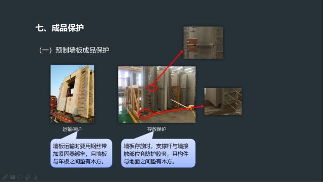

预制墙板类成品保护
在运输过程中,我们通常采用这种紧固件将构件固定在运输车辆上,以避免运输过程中的颠簸对构件造成损坏。
在存放过程中,所有和预制构件接触的地方,会布置一些柔性支垫,来防止预制构件在存放过程中由于磕碰造成损坏。

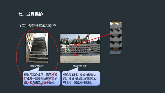

预制楼梯成品保护
在预制楼梯的存放过程中,常会采用限制存放层数、限制支点位置等方式保护构件。如下图所示,预制楼梯构件在存放过程中,都在方案上进行控制,例如支点在一条直线、支点到边的距离一致等,使得它在存放过程中不会损坏。
安装完成之后,如下图所示的预制混凝土清水面的楼梯,为避免施工过程中出现的落灰、磕碰损坏等问题,在施工过程中会用木板将其完全包起来。

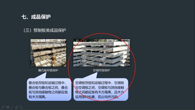

预制板类成品保护
这类构件在存放过程中通常会采用一些木质或者塑料硬块作为成品保护。如下图所示,构件是清水面,将来完成后是完成面,如果采用木方硬块作为垫层,会在木方外面外裹一层塑料布,以防止在预制构件上留下水印。
虽然我们在后面的课程中还会讲到成品保护的内容,但在方案编制中解决的就是运输、存放、施工过程中及施工过程后的成品保护问题。例如,在运输过程中应该考虑通过哪些方式、哪些可能的措施来保护预制构件;在存放的过程中,通过限制存放层数、挑选支垫位置以及支垫加工等措施来保证存放过程中的安全;施工过程中及施工过程后,应该采取怎样的保护措施来保证预制构件不受损坏。
