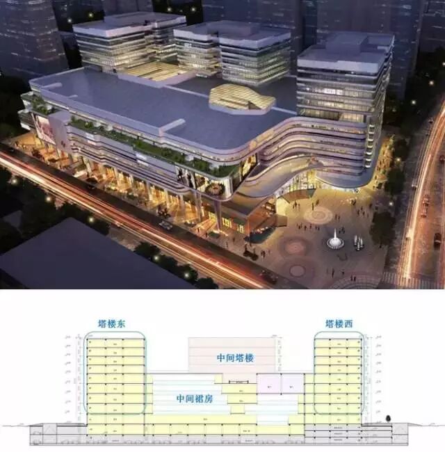

预制率越高成本付出越高,初步统计,预制率每增加10%,成本增量在150元左右。以绿地二部虹口商业、海湾住宅和松江中山街道项目为例,看下装配式建筑实施情况:
虹商效果
25%的总面积实施装配式建筑

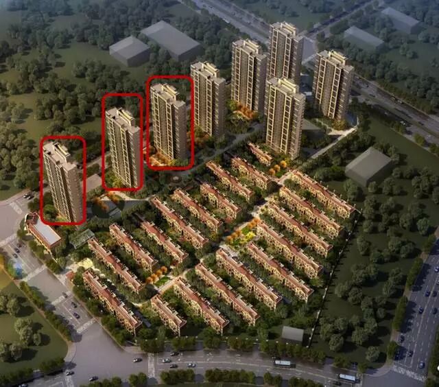

海湾住宅
地上计容住宅面积:77 994m2;合同要求25%面积装配式;77994×0.25=19498m2;3栋高层采用装配式建筑。

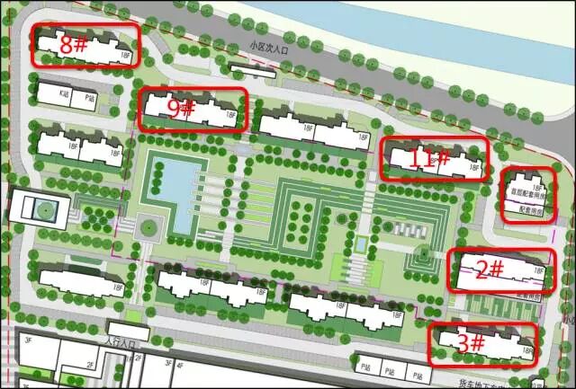

松江中山街道
50%总住宅面积实施装配式建筑
1号、2号、3号、8号、9号、11号6栋装配式楼

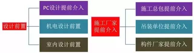

与传统现浇建筑相比,装配式房屋对设计、建造对各专业的配合度要求更高,需要各专业尽早参与配合:
1. 建筑专业
要考虑对外立面风格、保温形式、降板区域、楼梯面层做法, 预埋窗框、瓷砖、石材反打等方面的影响。
2. 设备专业
涉及到预制构件的预留洞、预埋管, 图纸细化工作量非常大。
3. 内装专业
涉及机电点位提资, 介入时间大大提前。
4. 施工方
需要总包、吊装单位、构件生产厂家都提前介入。

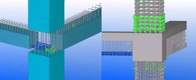

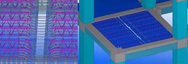

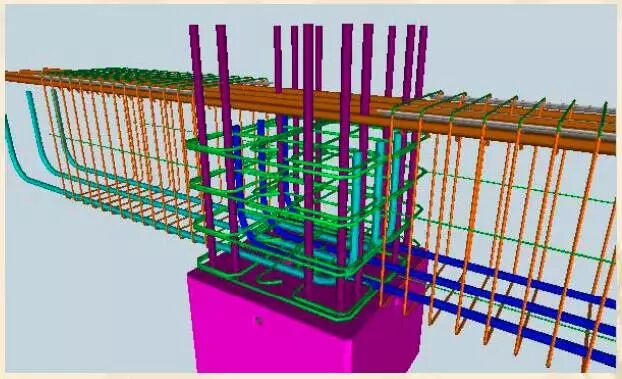

同时,在设计过程中,还进行了BIM模拟,考虑装配式构件预留钢筋与现浇部位钢筋的位置关系和连接、大大减少现场施工过程中构件的错位和碰撞。
BIM模拟板钢筋和接缝
BIM模拟连接节点

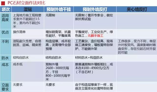

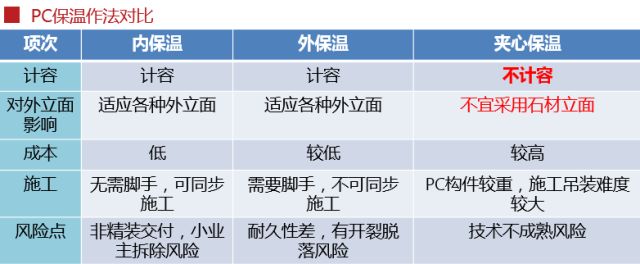

装配式建筑对很多现有的建筑做法都有不同的影响,其中对外墙保温做法和石材立面做法的影响最为明显,下面两张表,清楚对比了各种做法的优缺点、成本和施工因素、适用性等方面。
(内容来源于网络,如有侵权请联系删除)
