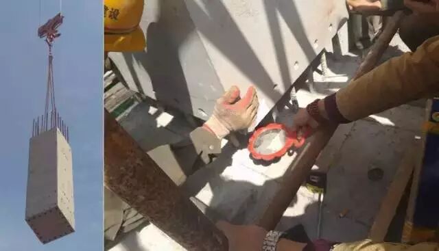

装配式柱吊装
上图最抢眼的就是梳妆镜惊现施工现场,难道各位小哥工作中还不忘臭美自拍?哈哈,那您就错了。梳妆镜是为装配式柱吊装准备的,下部空间狭小,不便于观察,通过小小梳妆镜的反射的原理,方便下层预留钢筋与上层装配式柱孔洞的插接。工地小哥很聪明吧,帅帅哒。

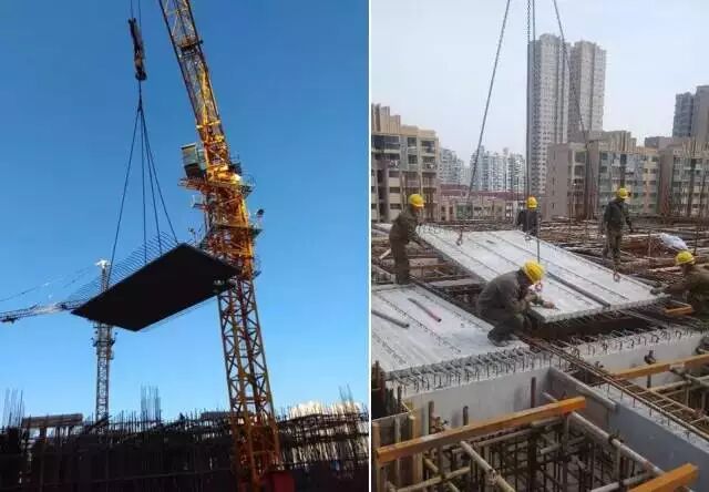

装配式叠合梁吊装
装配式叠合板吊装

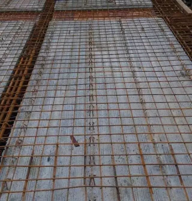

吊装完毕,绑扎好现浇层的钢筋,准备浇筑现浇层混凝土。
为了增加装配式构件和现浇层之间的连接,确保结构的可靠性和安全性,装配式构件表面都留有键槽或进行毛糙处理。装配式构件之间可以有多种连接方式,目前楼板通常采用7+8的形式(70mm厚预制楼板+80mm厚现浇层)。以主次梁连接节点为例,展示装配式构件之间连接种处理方式的多样性:

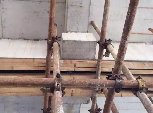

主次梁连接边节点——主梁预留槽口
主次梁连接中节点——主梁预留后浇段
主次梁连接节点——主梁设置牛腿
