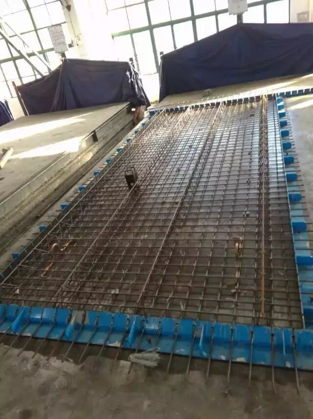

以装配式建筑板为例,生产工序:钢模制作→钢筋绑扎→混凝土浇筑→脱模
钢筋绑扎的时候需预留孔洞
进行钢筋绑扎的时候需将吊钩预埋其中

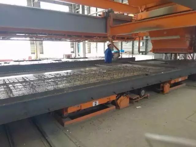

混凝土浇筑,流水线作业

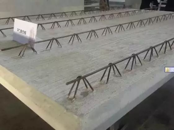

脱模后成品装配式板

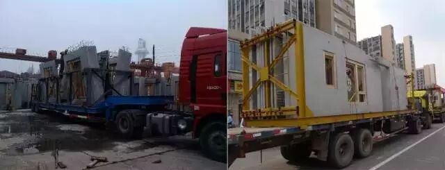

装配式构件制作完成,暂时在工厂分类堆放,就可准备运往施工现场了。
成品装配式构件装车上路运往现场
