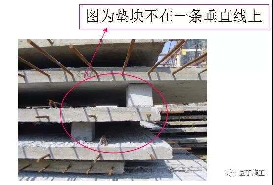

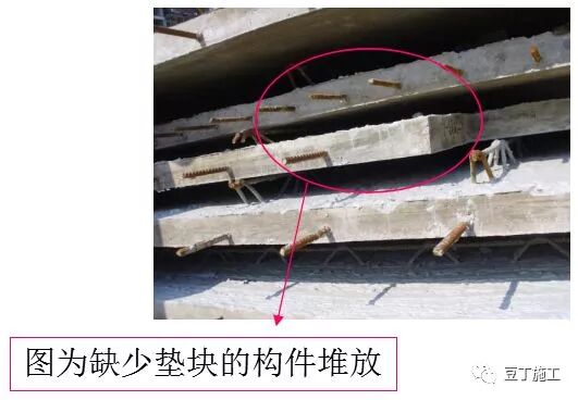

11、预制构件到场验收、堆放问题。
问题描述:
预制构件现场随意堆放,出现上下排木方垫块不在一条直线,极容易产生裂缝。
处理措施:
预置构件堆放时,一是必须要求堆放场地比较平整,如场地不平,则需调整垫块,保证底层垫块在同一平面,保证底层预制构件摆放平整,受力均匀;二是叠合板堆放层数不能超过10层,6-7层为宜;三是板与板之间不能缺少垫块,且竖向垫块需在一条直线上,所有垫块需满足规范要求。

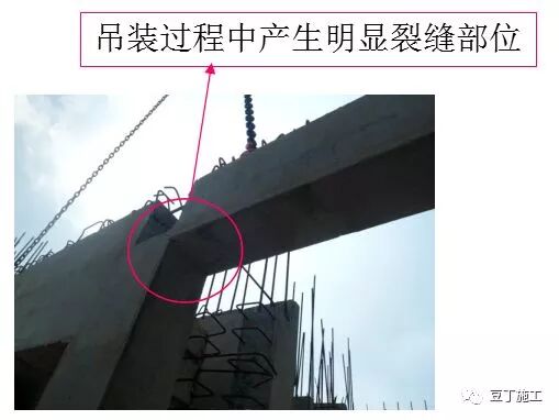

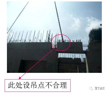

12、吊点位置设计不合理问题。
问题描述:
现场吊装过程中,产生明显裂缝,破坏预制构件。
原因分析:
一是预制构件本身设计不合理;二是吊点设计不合理。
处理措施:
1)对吊点不合理的构件退场;
2)要求重新设计吊点位置。

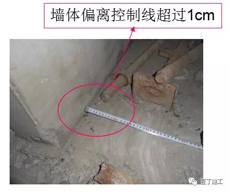

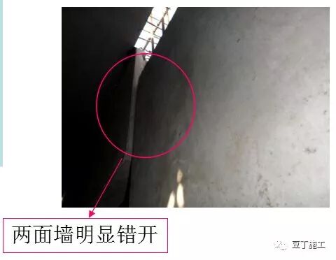

13、预制墙板吊装偏位问题。
问题描述:
预制墙体偏位比较严重的问题,严重影响工程质量。
原因分析:
夜间施工,墙体校验时出现失误。
处理措施:
1)校正墙体位置。
2)施工单位加强现场施工管理、避免发生类似问题。
3)监理单位加强现场检查监督工作。

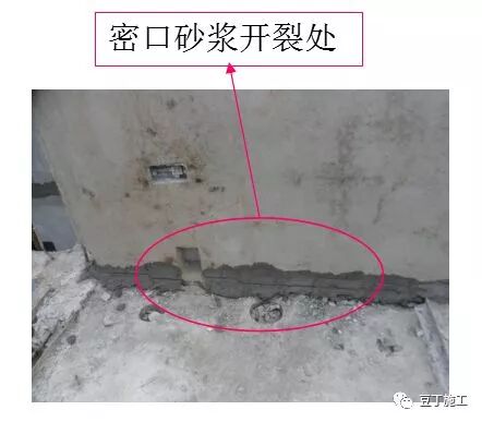

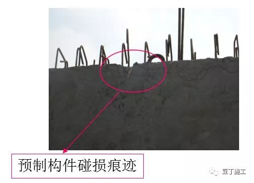

14、吊装碰损问题。
问题描述:
现场发现墙体密口砂浆部位出现明显裂缝。
原因分析:
吊装时现场指挥人员失误,吊装过程中碰撞到已经固定好的预制墙体,造成墙体松动。
处理措施:
1)重新检查墙体垂直度,调整固定螺栓,确保预制墙体的垂直稳定。
2)密口砂浆位置重新施工,确保砂浆密实。
3)施工单位加强现场吊装管理,规范吊装,避免野蛮施工吊装行为。

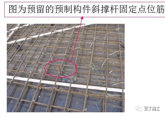

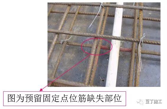

15、预制构件斜撑预埋螺栓固定点缺失。
问题描述:
部分预制构件斜撑预埋螺栓固定点缺失、偏位。容易造成后期在楼板打孔植筋破坏预埋线管的隐患。
处理措施:
1)要求施工单位根据图纸确定所有固定点位置并做好相应标记,在浇筑混凝土前认真检查现场预留固定点位筋的数量和质量,既不能缺失,也不能偏位超标。
2)监理单位和甲方工程部要加强此部位的验收工作。

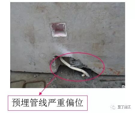

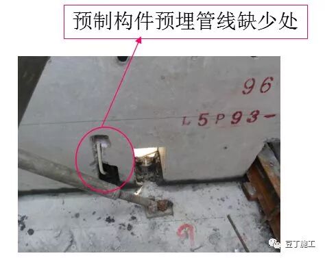

16、预制构件管线遗漏、凿槽问题。
问题描述:
现场发现部分预制构件预埋管缺少、偏位等现象,造成现场安装时需在预制构件凿槽等问题,容易破坏预制构件。
原因分析:
一是构件加工过程中预埋管件遗漏,二是管线安装未按图施工。
处理措施:
加强管理,预埋管线必须按图施工,不得遗漏,在浇筑混凝土前加强检查。

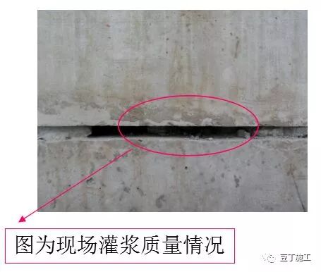

17、预制构件灌浆不密实问题。
原因分析:
(1)灌浆料配置不合理。
(2)波纹管干燥。
(3)灌浆管道不畅通、嵌缝不密实造成漏浆。
(4)操作人员粗心大意未灌满。
预防措施:
(1)严格按照说明书的配比及放料顺序进行配制,搅拌方法及搅拌时间根据说明书进行控制。
(2)构件吊装前应仔细检查注浆管、拼缝是否通畅,灌浆前半小时可适当撒少量水对灌浆管进行湿润,但不得有积水。
(3)使用压力注浆机,一块构件中的灌浆孔应一次连续灌满,并在灌浆料终凝前将灌浆孔表面压实抹平。
(4)灌浆料搅拌完成后保证40分钟以内将料用完。
(5)加强操作人员培训与管理,提高造作人员施工质量意识。

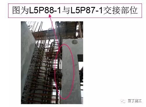

18、预制构件缺少预留拉筋问题。
原因分析:
主要是设计问题,设计时候考虑不够周全,造成部分重要节点处设计不合理。
处理措施:
1)施工单位加强对现浇节点处进行检查,监理单位、甲方进行复查。
2)要求设计对此部位增加拉筋,并要求认真检查设计情况,如有遗漏,及时整改。
3)对于已经生产好的构件,还没有安装的要求在侧面植墙拉筋,已经安装好的,后期接缝处做好加固措施。

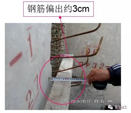

19、预制构件钢筋偏位问题。
原因分析:
楼面混凝土浇筑前竖向钢筋未限位和固定。
楼面混凝土浇筑、振捣使得竖向钢筋偏移。
预防措施:
根据构件编号用钢筋定位框进行限位,适当采用撑筋撑住钢筋框,以保证钢筋位置准确。
混凝土浇筑完毕后,根据插筋平面布置图及现场构件边线或控制线,对预留插筋进行现场预留墙柱构件插筋进行中心位置复核,对中心位置偏差超过10mm的插筋应根据图纸进行适当的校正。

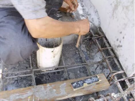

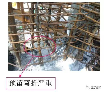

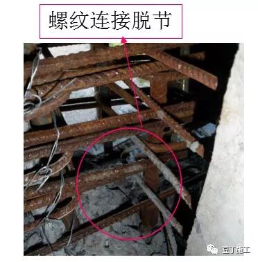

20、钢筋连接问题。
问题描述:
现浇节点处钢筋连接存在套筒接头处未拧紧、搭接流于形式、钢筋严重弯折等问题,给结构安全带来隐患。
原因分析:
一是钢筋套筒连接时工人操作不到位;二是现场监督管理不到位。
处理措施:
1)钢筋套筒接头在平台混凝土浇筑时加强保护措施,避免造成上面有杂物;
2)钢筋连接时工人应采取清洗、涂油等措施,保证套筒连接质量符合规范要求。
3)管理人员需加强现场管理,对每个套筒连接处加强检查,监理做好旁站工作,工程部认真复检,发现问题及时整改。

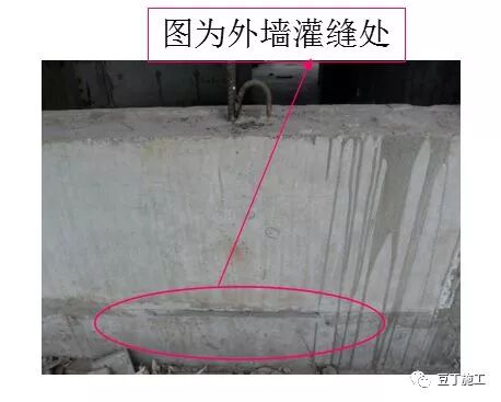

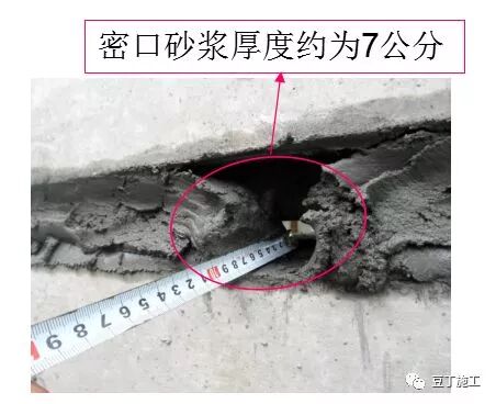

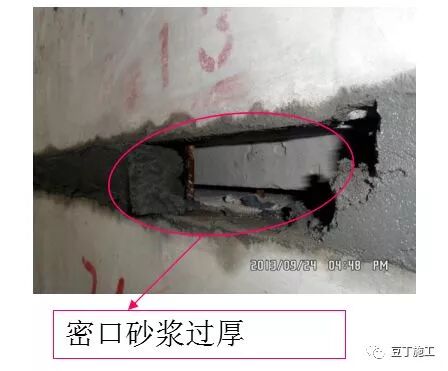

21、封口砂浆过多问题。
问题描述:
楼梯井处外墙水平缝密口砂浆过多,严重影响灌浆质量。
原因分析:
1)此部位下层预制构件未留住企口,导致水平缝隙过大;
2)施工单位管理失职。
处理措施:
1)重新采取封堵措施,并将处理方案报监理、甲方工程部审核通过后实施。
2)要求施工单位加强现场管理,严禁密口砂浆过多导致灌浆质量无法保证。
3)完善NPC相关技术规范,对于密口砂浆的厚度、密口砂浆砂浆所占体积比例等相关指标须有明确规定,以便现场检查验收规范依据。

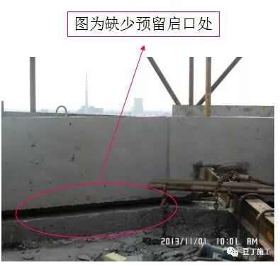

23、缺少构造企口问题。
原因分析:
(1)企口做法不符要求。
(2)企口位置不对。
(3)模板发生变形。
预防措施:
(1)根据设计图纸制作企口模具,根据大样图设置顶部90mm宽,底部100mm宽,50mm高的梯形企口,形成10mm斜坡,方便拆模。
(2)在台模上准确弹模板线,根据弹线安装模板。
(3)模板安装完成后要确保随后施工中不发生变形。

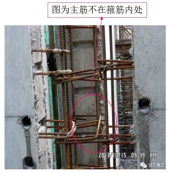

问题描述:
节点处墙体主筋不在箍筋内问题,给结构安全带来隐患。
原因分析:
1)是主筋偏位;2)是预制加工厂预留箍筋长度不足。
处理措施:
1)采取相应的加强补救措施。
2)加强现场施工管理,避免出现钢筋偏位现象。
3)将信息及时反馈给加工厂,重新设计箍筋外伸长度,避免再次发生类似问题。

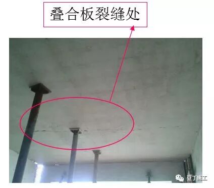

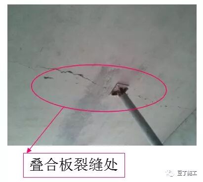

25、叠合板裂缝问题。
原因分析:
叠合板养护时间不够,叠合板尚未达到规定强度。
处理措施:
1)要求施工单位从新更换合格的叠合板,考虑现场进度,可以出具相关专项修补方案报监理、甲方审批通过后进行整改。
2)要求施工单位加强现场管理,叠合板必须达到强度的100%方可进行拆模吊装。
3)监理单位加强现场检查监督工作。
