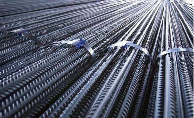

1、钢筋的选用
在钢筋正式制作前的重要工作之一就是进行钢筋原材料的选用,根据工程设计图纸的相关要求,应选用符合设计要求的钢筋,包括钢筋的规格大小、钢筋级别; 在钢筋规格及级别确定后,应进行钢筋外观质量的最终确认,对钢筋表面不洁净,有粘着油污、泥土、浮锈等质量缺陷的钢筋应进行分隔,并不得使用;必须使用 时,钢筋表面必须清理干净,针对浮锈可采用铁刷或结合冷拉工艺进行除锈处理。

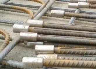

(三)框架柱纵向钢筋的连接
1、框架柱纵向钢筋的连接形式
根据施工工艺的不同,常分为如下三种形式:
(1)绑扎连接;

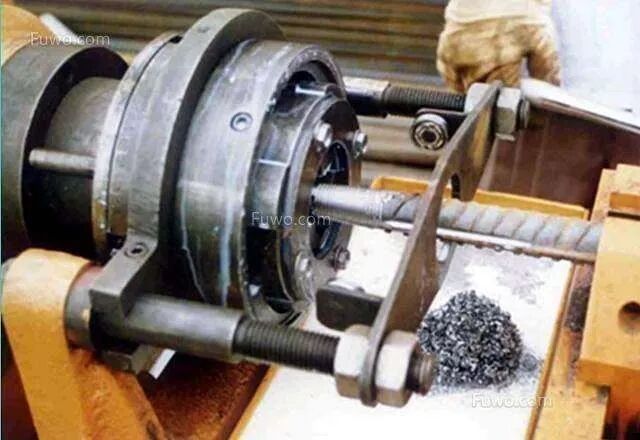

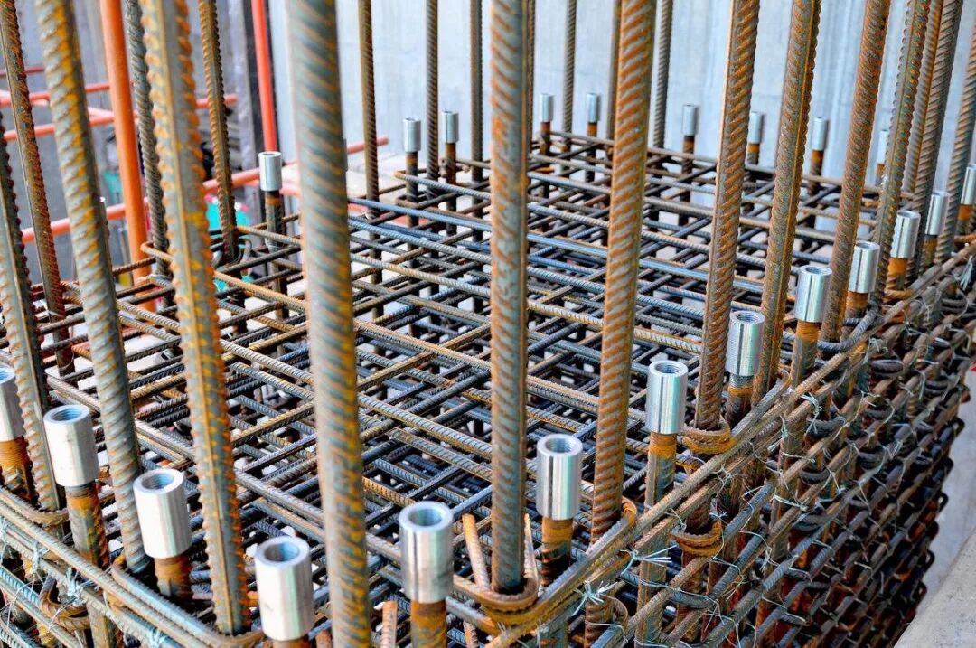

(2)机械连接;根据不同形式,又可分为套筒连接、锥螺纹连接等。
(3)焊接连接;根据不同形式,又可分为电渣压力焊连接、闪光对焊连接、搭接焊连接、绑条焊连接等,但电渣压力焊仅适用于垂直构件的纵向钢筋连接。
在上述三种连接方式中,工程中均有采用,尤其以绑扎连接、机械连接中的套筒连接和电渣压力焊焊接连接为主,在此三种连接方式中,中小直径钢筋以绑扎连 接应用最广泛,中大直径钢筋以电渣压力焊连接应用最广泛,不同的连接形式均有相应的质量要求。
根据《混凝土结构工程施工质量验收规范》GB50204—2002的要求,绑扎连接时,框架柱纵向钢筋的搭接长度应不小于锚固长度的1.2—1.6 倍,具体取值应根据搭接钢筋的百分率进行确定,当受力钢筋搭接百分率为50%时,取值为1.4,同时绑扎搭接的钢筋在搭接位置的两端及中间应分别进行绑扎 牢固。

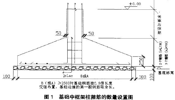

2、框架柱钢筋在基础中固定
框架柱钢筋在基础中施工时应采取可靠的措施进行钢筋的固定,柱脚固定可采用焊接方式进行,同时在基础混凝土中应根据要求设置2道或3道箍筋,确保框架 柱纵向钢筋的成型和直立,以保证框架柱纵向钢筋的正确位置,不发生偏位现象,垂直度能够满足要求。
根据05系列江苏省工程建设标准设计图集《建筑结构常用节点图集》苏G01—2003的要求,基础中框架柱箍筋的数量设置按下图进行设置。

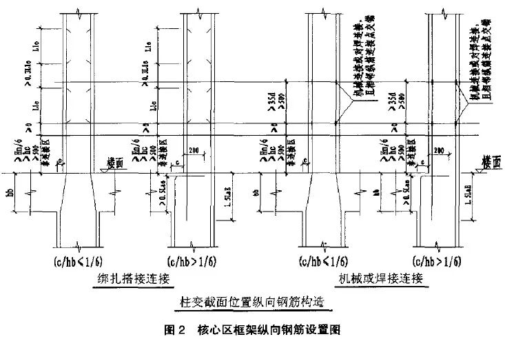

框架结构体系中框架梁柱节点是该体系中受力的重点部位,剪力、弯矩和抗震性能等均在此部位有很高的要求,因而该部位钢筋的正确施工显得尤其重要。根据 《砼结构施工图平面整体表示方法制图规则和构造详图》03G101-1的要求,在框架梁柱节点核心区部位的框架柱箍筋全部进行加密设置。
2、核心区框架柱纵向钢筋的设置
对截面尺寸没有变化的框架柱,施工时在核心区重点注意核心区框架柱箍筋的加密设置。
但对截面尺寸变化的框架柱,不仅要注意核心区框架柱箍筋的加密设置,同时还应控制好变截面框架柱纵向钢筋的构造处理,根据《混凝土结构设计规范》 GB50010-2002和《砼结构施工图平面整体表示方法制图规则和构造详图》03G101-1的要求,框架柱钢筋在梁柱核心区的布置应能满足下图所示 要求:

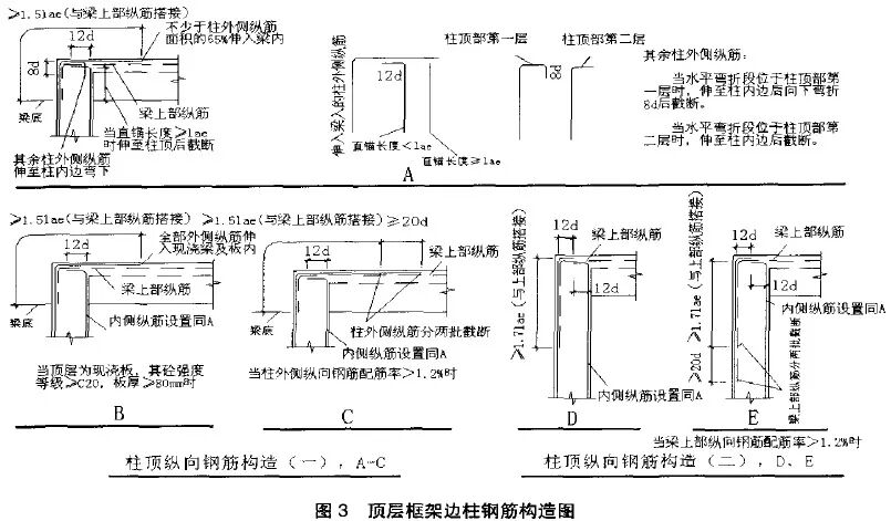

(六) 顶层框架柱钢筋的构造
1、顶层框架边柱钢筋的构造
根据《混凝土结构设计规范》GB50010-2002和《混凝土结构施工图平面整体表示方法制图规则和构造详图》03G101-1的要求,框架结构体系中顶层混凝土框架柱边柱钢筋的构造应能满足下图所示构造要求:

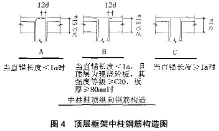

2、顶层框架中柱钢筋的构造
根据《混凝土结构设计规范》GB50010-2002和《混凝土结构施工图平面整体表示方法制图规则和构造详图》03G101-1的要求,顶层混凝土框架柱中柱钢筋的构造应能满足下图所示构造要求:
在框架结构体系中,框架柱是承受上部全部荷载的主要构件,承受着所有垂直荷载、外部水平荷载、内部弯矩、剪力等,同时起着传递所有荷载至基础的作用, 因此框架柱在该体系的作用尤其重要,框架柱在受力过程由其内部钢筋和混凝土共同协作工作,其内部钢筋弥补了混凝土抗拉强度很小的缺点,在该体系中承受着各 种因素引起的拉力,所以通过框架柱钢筋的认真施工同时满足相应的技术要求,可有力地保证工程质量。
