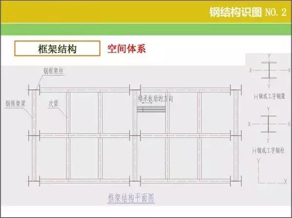

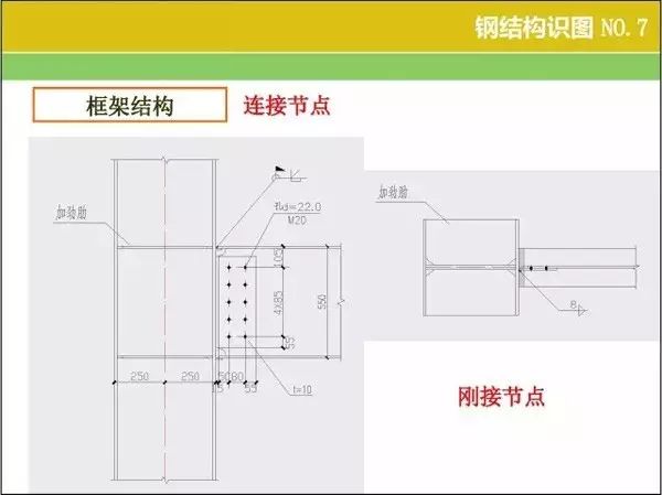

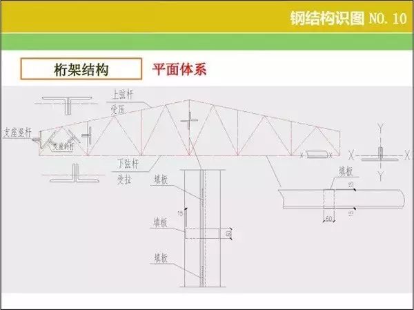

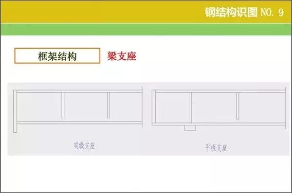

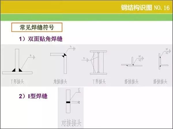

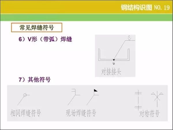

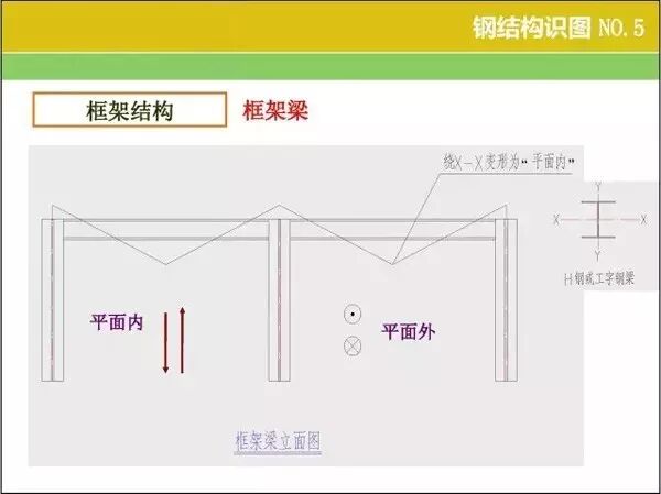

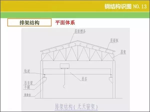

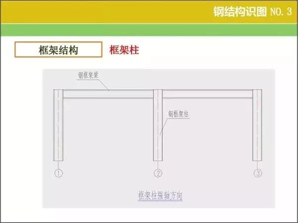

钢结构识图
计算过程中应注意的事项

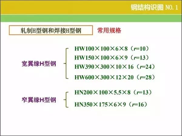

       (1)计算型材的比重时,特别是H型钢和钢管,一定不要忘记把该减的厚度减掉。比如计算钢管的比重时,不要当圆钢计算,应减去内径所占面积。
