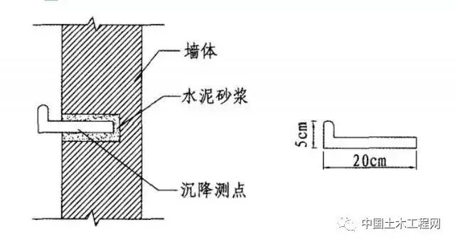

二、建筑物沉降与倾斜监测
a.测点布置:建筑物沉降观测点埋设时先在建筑物的基础或墙上钻孔,然后将预埋件放入,孔与测点四周空隙用水泥砂浆填实。测点基本布设在被测建筑物的角点上,测点的埋设高度应方便观测,同时测点应采取保护措施,避免在施工和使用期间受到破坏。每幢建筑物上一般布置2~4个观测点,特别重要的建筑物布置6个测点。测点的布置参照图1所示。
b.监测工具:精密水准仪,铟钢尺。
c.监测频率:基坑开挖过程中1次/d,如遇紧急情况可加密监测。

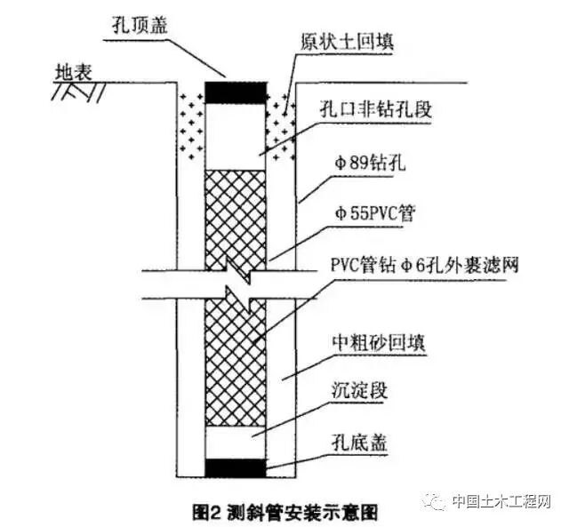

四、下水位监测
a.测点布置:测点埋设采用地质钻钻孔,孔深根据要求而定(保证能测出施工期产生的水位变化),基坑外沿基坑周边布设,基坑内利用降水井和减压井进行观测。测孔的安装应确保测出施工期间水位的变化。用地质钻机钻直径89mm孔,水位孔的深度在最低设计水位之下(坑外孔深同基底,坑内孔深达到基坑底—F1~2m),成孔完成后,放人裹有滤网的水位管,管壁与孔壁之间用净砂回填至离地表0.5m处,再用粘土进行封填,以防地表水流人。观测井如图2所示。
b.监测工具:电测水位计、PVC塑料管、电缆线。
c.监测频率:施工期间1次/1~2d。
