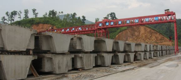

为有效控制预制梁生产过程中微裂缝的产生,35m、40m箱梁钢束在移梁前宜分两次进行张拉(预张拉和终张拉),30m及以下跨径箱梁要求一次张拉预应力钢束。钢束锚下终张拉控制应力为0.75fpk=1395Mpa,锚外张拉控制应力还需考虑钢束与锚圈口之间的摩擦损失,锚口摩阻损失暂按3%考虑。
预制梁运输、起吊、就位过程中应注意采取有效措施确保箱梁的横向稳定。横向湿接缝浇筑时,应按施工规范要求安装底模,为严防漏浆,模板周围采用高强止浆橡胶条止浆。裸梁堆放不应超过两层,应适当遮盖,不宜曝晒曝寒。
负弯矩张拉槽口底层钢筋严禁截断,上层钢筋可从中截断掰向两侧,待钢束张拉完成后,再等强度补强。
所有混凝土浇筑后均需进行保湿养护。预制梁拆模时梁体混凝土芯部与表层、箱内与箱外、表层与环境温度差均不宜大于15℃,气温急剧变化时不宜拆模。

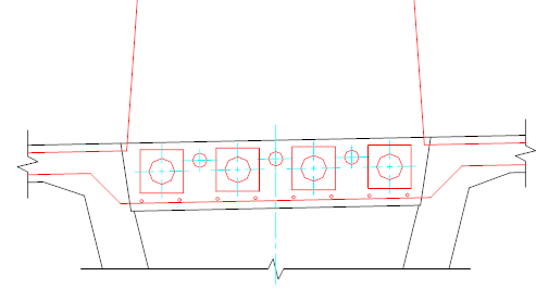

预应力钢束与普通钢筋布置
预应力钢束布置: 24.5m路基较28m路基钢束用量有所减少,同一路基宽度边梁和中梁受力不同,钢束设置也有一定差异。  连续梁的正弯矩钢束布置特点与简支梁相当,负弯矩钢束布置在顶板中,在顶板开设人洞张拉钢束,将负弯矩区顶板适当加厚。 普通钢筋布置:主梁粗钢筋布置时为避免混凝土受拉边缘出现裂缝时,梁不致因配筋过少而脆性破坏,规范要求部分预应力混凝土受弯构件中普通受拉钢筋的截面面积不应小于0.3% 。设计时可控制主筋配筋率在0.5%左右。
