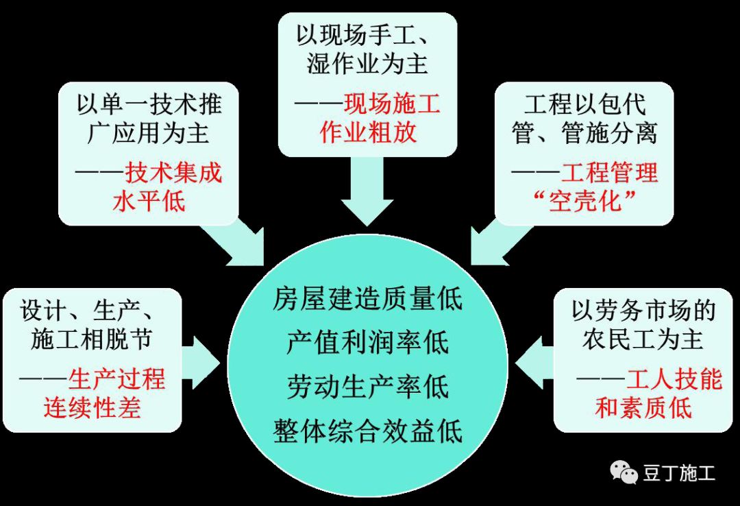

建筑业现状

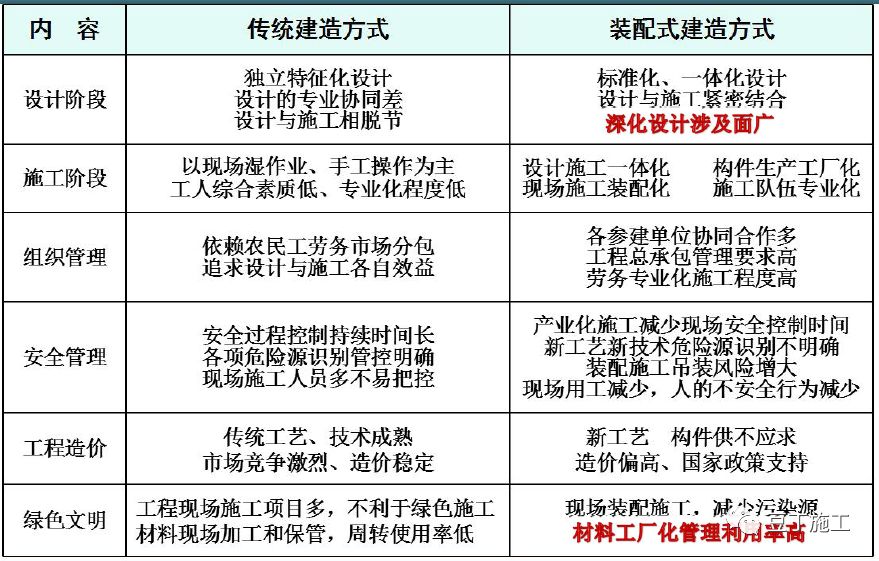

传统建造方式与装配式建造方式有何区别

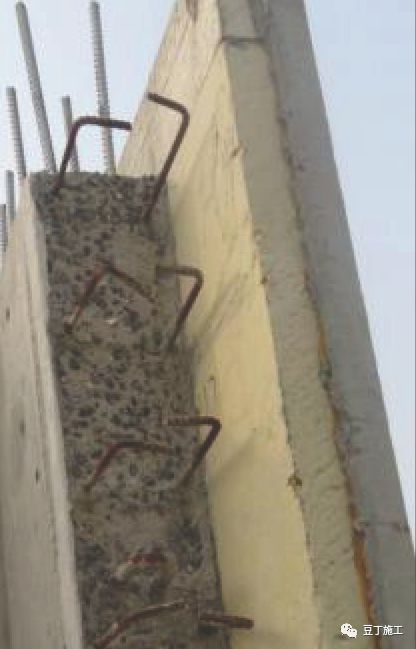

 4、预制混凝土夹心保温外墙板(PC板):
内外两层混凝土板采用拉结件可靠连接,中间夹有保温材料的预制外墙板,简称夹心外墙板。 PC墙板由50mm厚混凝土保护层+70mm厚硬泡聚氨酯保温层+200mm厚预制混凝土剪力墙组成。PC墙板竖向连接采用钢筋套筒灌浆连接,水平连接采用板板连接件及预留锚筋锚入现浇节点暗柱内。

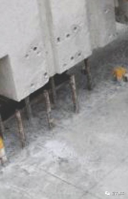

▲PC板实物图片

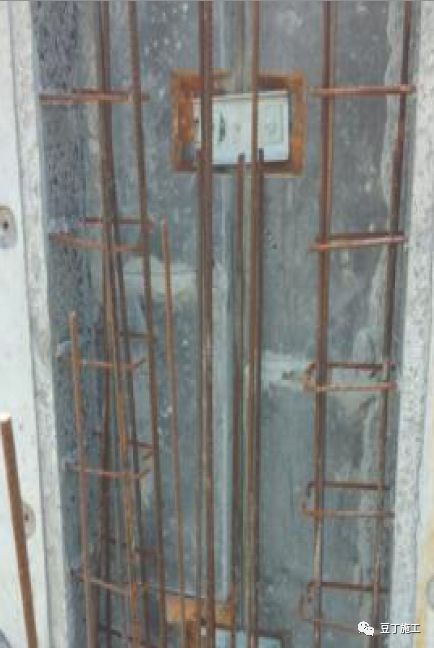

▲灌浆套筒链接钢筋

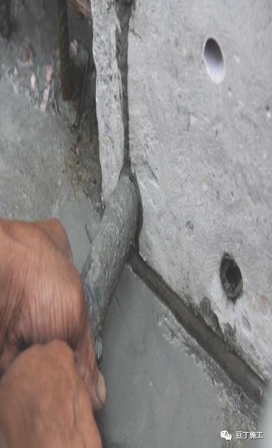

▲套筒灌浆
 5、PC板与板之间水套筒灌浆平连接

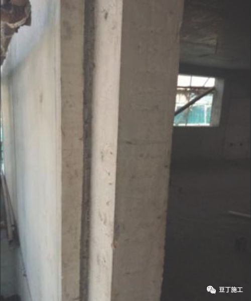

▲PCF板实物图片
▲PCF板安装就位
▲PCF板完成断面效果

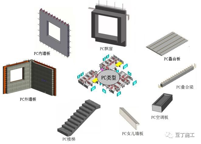

 6、预制构件种类

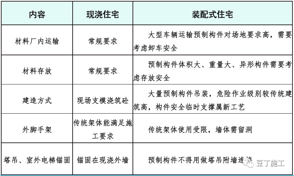

现浇工程和装配式工程安全施工分析比对

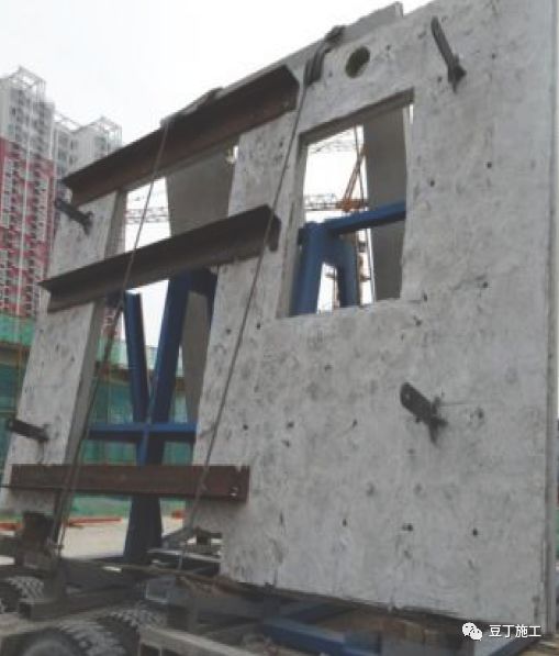

 (一)预制构件出厂/运输
危险等级:☆☆☆☆
1、构件在运输车上的固定。
2、市政道路对构件运输要求。
3、运输途中离心、颠簸等对构件的影响。
 (二)预制构件卸车/码放
危险等级:☆☆☆☆☆
1、装卸车时保证车辆稳定。
2、装卸车吊装机械和吊索具选择和检查。
3、存放场地的稳定性。
4、存放架的刚度和稳定性。
5、构件存放方法。
6、人员高处作业安全防护。

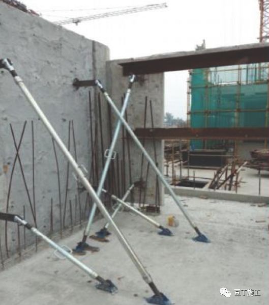

 (三)预制外墙板安装
危险等级:☆☆☆☆☆
1、墙板预埋吊环和外观质量检查。
2、墙板吊装机械和吊索具选择和检查。
3、墙板临时支撑形式选择。刚度和稳定性计算。
4、墙板临时支撑形式、数量、预埋件和安装检查。
5、墙板锚固连接钢筋位置调整。
6、人员高处作业安全防护。
7、临边作业防护。
