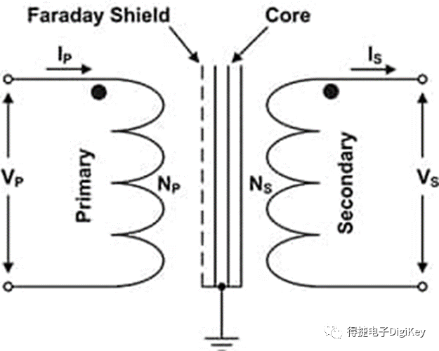

隔离变压器首先是变压器,它们具有变压器的共同特征(图1)。初级和次级绕组缠绕在一个共用的铁磁芯上。
图1:一款简单电源变压器的原理图,该变压器由共用铁磁芯上的一个NP匝初级绕组和一个NS匝次级绕组组成。(图片来源:Digi-Key Electronics)
在图中,初级绕组绕铁磁芯NP匝,次级绕组绕NS匝。初级电压(VP) 和次级电压 (VS) 之间的关系如公式1所示:
图片  公式1
如果初级绕组的匝数多于次级绕组,则次级绕组上的电压将低于初级绕组上的电压。这是一个降压配置。如果初级绕组的匝数少于次级绕组,则次级绕组上的电压将高于初级绕组上的电压,从而导致升压配置。大多数隔离变压器的初级和次级绕组匝数相同,因此初级和次级电压也相同。
变压器中的能量是守恒的,因此,如果我们忽略损耗,则VP与初级电流(IP) 的乘积将等于VS与次级电流(IS) 的乘积。变压器的额定功率由初级绕组的RMS电压乘以RMS初级电流的乘积来确定。这是“视在功率”,度量单位为伏安或VA。
原理图上的点是定相点,表示初级和次级电流方向。如图所示,流入绕组初级点侧的电流会导致次级电流从绕组次级点侧流出。如果绕组要串联或并联放置,这一点很重要。不遵循绕组的定相可能会导致错误。
法拉第屏蔽是一种静电屏蔽,可减小初级绕组与次级绕组之间的电容,并且通常接地。该屏蔽可降低通过变压器的共模噪声和瞬变的幅度。

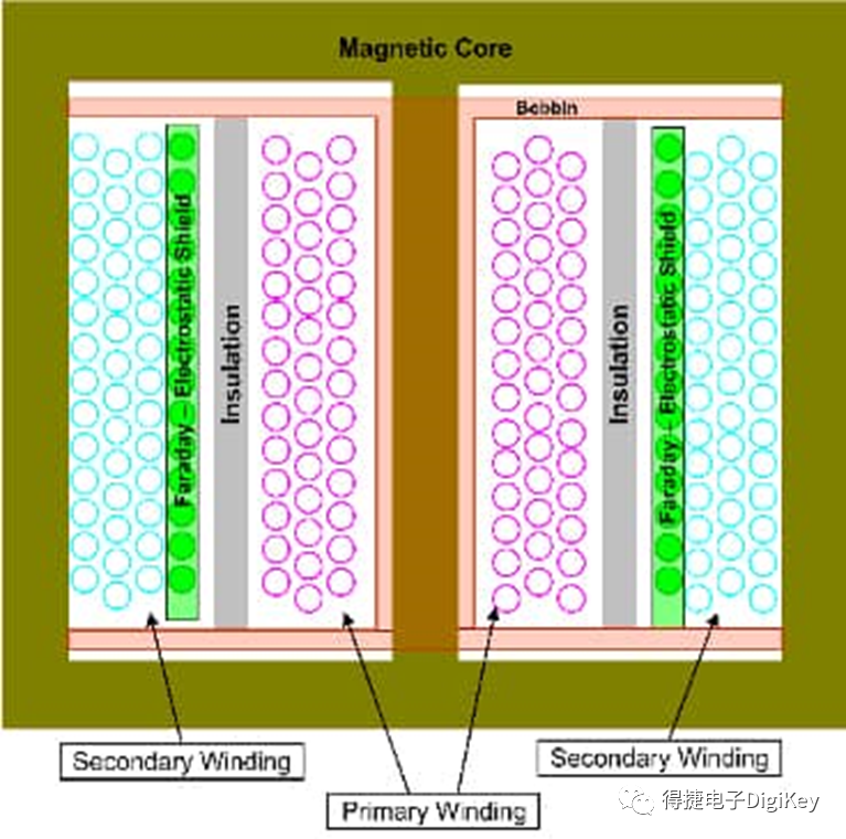

隔离变压器的物理结构可以有多种形式,包括壳式结构(图2)。其中,初级绕组和次级绕组以同心方式包裹着绝缘层,法拉第屏蔽插入这两层之间。
图2:采用壳式结构的隔离变压器剖视图,其中初级绕组和次级绕组以同心方式包裹着绝缘层,法拉第屏蔽插入这两层之间。(图片来源:Digi-Key Electronics)
法拉第屏蔽可以为箔层或密绕绕组,如图所示。接地通常位于初级侧,与大地相连。由于初级绕组和次级绕组已经使用了漆包线,因此这种结构称为“双绝缘”。
或者,绕组可以并排放置在磁芯上,这称为“多槽线架”结构,也可以绕在环形磁芯上。

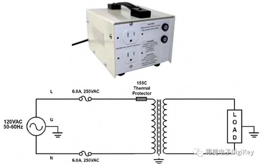

隔离变压器可采用开放式结构,也可封闭在屏蔽结构中(图3)。Hammond Manufacturing的 171E 隔离变压器使用屏蔽壳体结构。端盖屏蔽罩包含变压器的磁场,还用于最大程度地减少变压器外部磁场的干扰。这款500VA的1:1变压器还包括引线、NEMA、三线接地输入和输出连接器,以及集成式过载断路器。
尽管接地线连接到次级输出连接器,但在大多数隔离变压器应用中不会使用该接地线。在额定输入电压下,该变压器初级和次级之间的漏电电流不到60微安 。
图3:端盖上装有屏蔽罩的隔离变压器示例。(图片来源:Hammond Manufacturing)

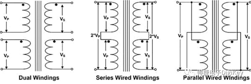

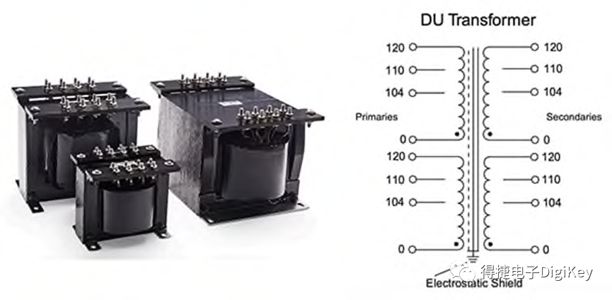

来自Bel/Signal Transformer的 DU1/4 是一款250VA隔离变压器,采用开放式结构,具有两组多抽头绕组。初级绕组和次级绕组各有两个(图4)。
图4:Bel/Signal Transformer的DU1/4是一款开放式隔离变压器,带有两组初级和次级抽头绕组。(图片来源:Bel/Signal Transformer)
初级和次级绕组的额定电压相同,分别为0、104、110和120伏。这样可允许在初级或次级绕组上进行串联或并联。因此,对于110或220伏输入,可以维持标称的1:1比例。而且,也可以配置从110伏到220伏的升压变压器,或从220伏到110伏的降压变压器。另外,多抽头绕组允许中间额定电压,例如208伏、214伏或230 伏(图5)。
该变压器的电源连接方式为螺纹端子。
图5:DU1/4的双绕组允许许多可能的接线配置,包括1:1、2:1、1:2电压比。(图片来源:Digi-Key Electronics)
如果初级和次级绕组均为串联,则该变压器是220伏输入,1:1电压比。如果初级和次级绕组均为并联,则为110伏输入,1:1电压比,可用电流是单个绕组的两倍。如果初级绕组串联放置,而次级绕组为并联,则初级电压将降为二分之一。如果次级绕组为串联,而初级绕组为并联,则可实现2:1升压。

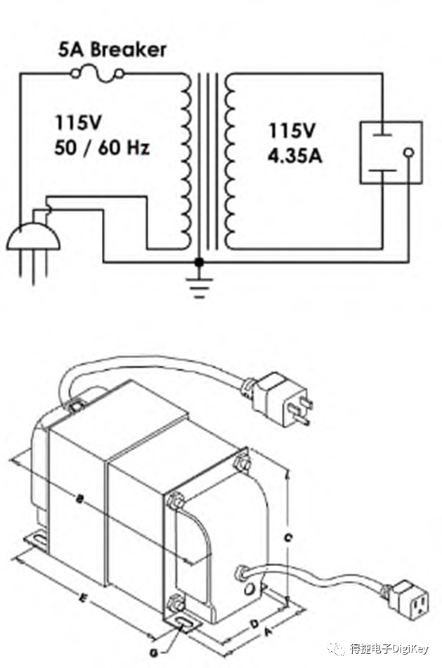

Triad Magnetics的 MD-500-U型 是一款适用于医疗应用的500VA隔离变压器(图6)。该变压器通过Underwriters Laboratories (UL) 的UL 60601-2规格认证,典型漏电电流为10?A,最大漏电电流不到50?A。
图6:MD-500-U是一款适用于医疗应用的500VA隔离变压器。漏电电流为10?A(典型值),并使用一个环形变压器来保持紧凑结构,最大程度上减少杂散磁场。(图片来源:Triad Magnetics)
MD-500-U采用环形变压器,在最大程度上减小尺寸的同时实现杂散磁场最小化和效率最大化。像大多数独立医用变压器一样,它牢牢封装在一个钢制外壳中,内置保险丝和热熔断开关。
