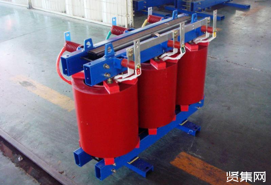

干式变压器是指铁心和绕组不浸干式变压器是指铁心和绕组不浸将线圈和铁心浇铸在一起, 并采用自然冷却或风冷的一种电力变压器。作为后兴起的变配电设备, 已广泛使用于工厂车间、高层建筑、商业中心、机场、码头、地铁、石油平台等场所的输变电系统, 并可与开关柜一起组成结构紧凑的成套变电站。
目前,我国干式电力变压器大多为三相固体成型SC 系列,比如:SCB9 系列三相缠绕式变压器,SCB10 系列三相箔式变压器SCB9 系列三相箔式变压器。其电压等级一般都在6-35KV 范围内,最大容量可达25MVA。对于干式变压器,大家是否想要了解更多呢?下面贤集网小编来为大家详细介绍干式变压器的结构形式、冷却方式、种类、和油浸式变压器比较具有哪些优点?安装与调试、如何从声音判断故障、外部结构引起的噪音及解决方法、选用要点。一起来看看吧!

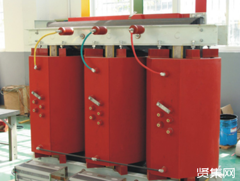

3、浇注式:用环氧树脂或其它树脂浇注作为主绝缘,它结构简单、体积小,适用于较小容量的变压器。

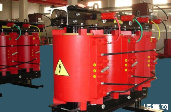

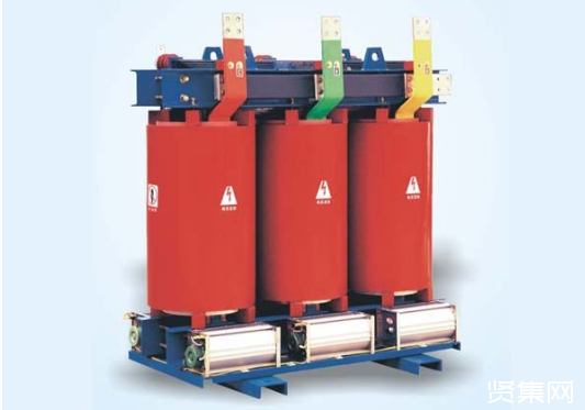

干式变压器冷却方式分为自然空气冷却(AN)和强迫空气冷却(AF)。自然空冷时,变压器可在额定容量下长期连续运行。强迫风冷时,变压器输出容量可提高50%。适用于断续过负荷运行,或应急事故过负荷运行;由于过负荷时负载损耗和阻抗电压增幅较大,处于非经济运行状态,故不应使其处于长时间连续过负荷运行。

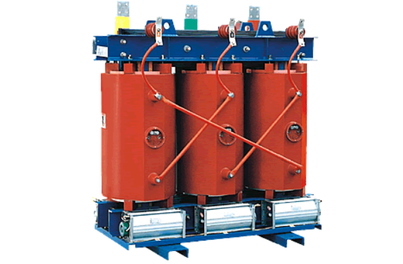

2、环氧树脂浇注干式变压器:采用的绝缘材料有聚酯树脂和环氧树脂。目前浇注绝缘干式电力变压器多采用环氧树脂。

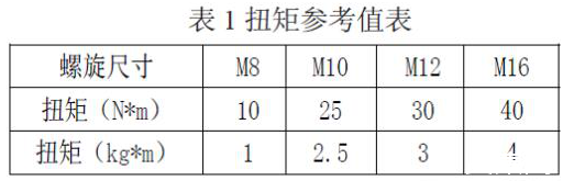

接线时应保证带电体之间及带电体对地的最小距离,特别是电缆至高压线圈的距离。大电流低压母线应单独支持,不能直压接在变压器接线端子上,使其产生过高的机械拉力和力矩, 当电流大于1000A 时( 如本工程中使用的是2000A 低压母线),母线和变压器端子之间必须有一段软连接,以补偿导体的热膨胀冷缩,并隔离母线和变压器的振动。各接线处的电气连接处必须保持必要的接触压力,应使用弹性元件( 比如碟型塑圈或弹簧垫圈),在紧固连接螺栓时,应使用扭矩扳手,厂家提供的扭矩参考值如表1 所示
