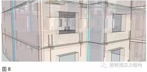

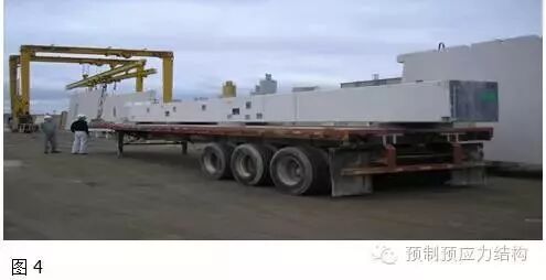

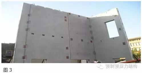

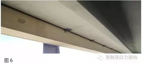

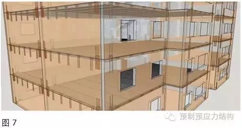

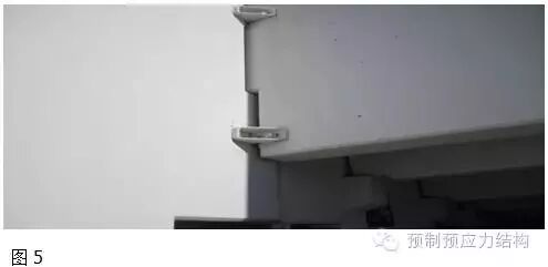

美国不论地震要求的高低,干性连接为主要的方式来组合完成最后的结构体,以在每一个预制构件中预埋不同的连接件(图3,图4所示)然后在工地现埸用螺栓,焊接等方式(图5,图6所示)按照设计要求完成组装,图7及图8用3D透视图表示出建筑物整体结合情况。

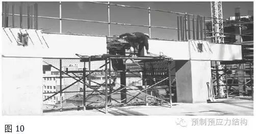

强(Strong):强连接件在设计中位于结构在反应外力时不需要屈服的位置,强连接不需要有韧性(ductile)的要求。一个例子是梁和柱的连接在梁的跨中(如图10所示),在地震力下在梁中间的弯矩小于梁端的弯矩,它远离屈服点,这种连接件比较少用,虽然可行,但因需要安排合成连接后的结构的屈服点不在连接处比较困难及不经济。

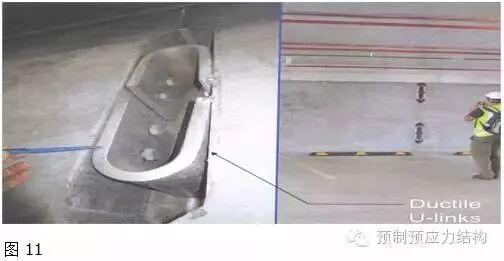

韧性(Ductile) :韧性连接具有显著的变形能力,能在非弹性变形集中地带形成抗震系统的一部份,韧性连接在反循环荷载作用下形成稳定的滞后环(Hysteresis loops),在设计中确保屈服及循环应变硬化发生在连接处,可以用焊接,但要保证焊接及预埋件的强度要大过连接预埋件之间的连接件。不论如何,要有足够的应变能力,以维持在变形之下的抵抗力。图11是剪力墙之间的干连接,在主要地震后的照片。

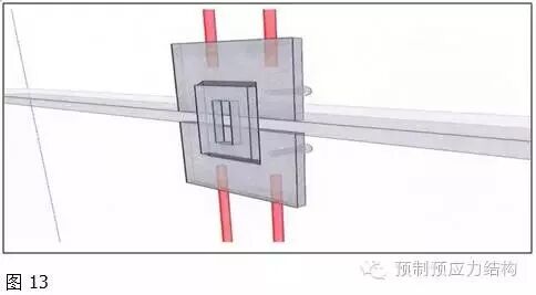

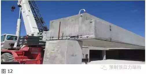

可变形(Deformable):可变形连接在结构移动时变形而不产生阻力。例如图12预制梁与柱之间有橡胶垫片,能允许梁有小量的旋转,达到简支的要求。另外图13在与梁平行方向用螺栓连接来确保不会产生负弯矩及允许温度变化。同时也要在结构体有大变化时,构件本身不会因大位移而失去其他承载垂直力连接件的功能。

例如图13所示,如果不在焊接或混凝土锚固处采取任何特别措施,破坏可能是脆性,发生在焊接断裂或预埋件在混凝土产生局部破坏,如果连接预埋件的矩形连接板经过特别处理,使其减弱,在强震下先屈服而变形,使能量释放位置在人为控制之下,后期的捡修也易于完成。

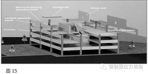

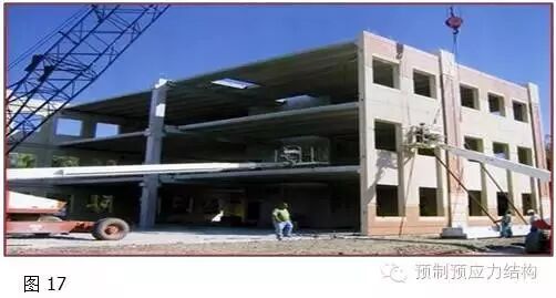

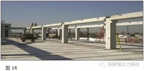

有别于中国的剪力墙-框架系统,美国最常使用的预制结构体系是剪力墙-梁柱系统。水平力百分之百使用剪力墙承受,梁柱接头使用绞接,不承受水平力(如图14所示)。以内剪力墙系统(如图15所示)及外剪力墙系统(如图16所示)为主。一般而言,外剪力墙系统比较经济,因外墙做剪力墙的同时也能做装饰墙(如图17所示)。因工程需要,混合使用也是可行。

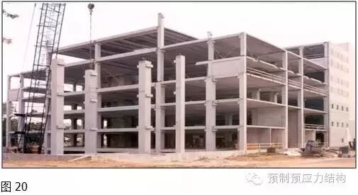

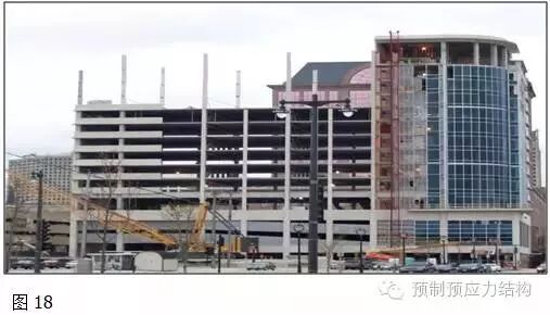

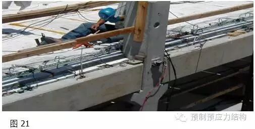

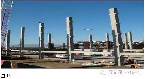

一般柱以多层柱为主(如图18至图20所示),梁以简支梁计算,梁通常只有在梁的上端有连接件与柱相连(如图21所示)。梁,柱,楼板以可靠的连接方式连接,保持建筑物在水平力之下的整体性。

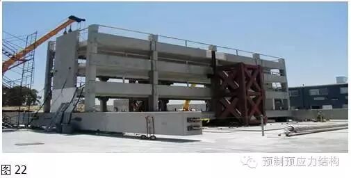

2008年美国加州的圣地亚哥大学(San Diego University)在美国国家科学基金会及预制预应力协会支持下完成了一个三层楼的振动台实验(如图21,图22所示),整栋建筑以传统干连接,剪力墙承受百分之百水平力,梁柱以绞接为主。实验结果很成功的证明了剪力墙-梁柱体系在强震之下的可靠性。

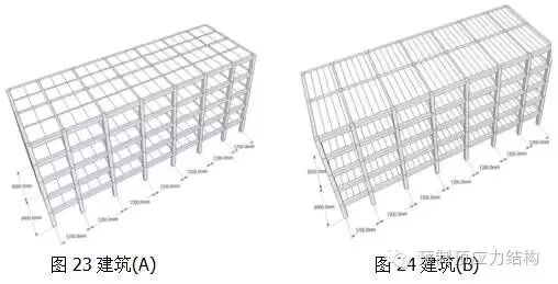

 1、案例:

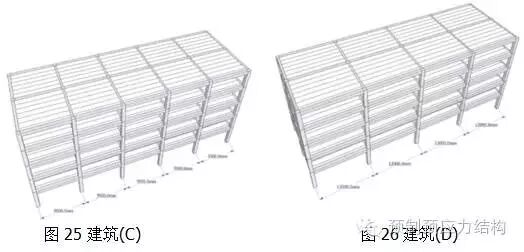

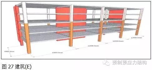

建筑 A(如图23所示)是传统使用迭合板,次梁的某一实际预謒工程,唯一不同是将楼梯及电梯间去掉以利比较;建B(如图24所示)使用同样柱距,梁及楼板改成预应力构件;建筑物C,D(如图25,26所示)增加一方向柱距,达到12米,同样使用预应力梁及楼板;建筑物E(如图27所示) 使用剪力墙-梁柱系统。
使用干连接及多层柱;建筑B到E的梁,楼板因使用预应力,所以并不需要临时支撑(如图17,图18,图20所示)。表1列出在不同设计方案下顶预制构件的分类及总数的比较。

建筑A与建筑D
以美国传统施工做比较,一般运输及现场施工占总工程预算的40%,建筑D比建筑A减少16.4%的工程费。因空心楼板是单向板,与板同方向的梁的垂直承载力极小,因而梁柱接头延伸出的钢筋也相对减少,主要是抗水平力的钢筋,而承受楼板的梁虽受较大的载重,因预应力的使用加上无支撑施工技术的应用,梁延伸出的钢筋并不会增加,间接解决了内柱延伸钢筋过多的现埸施工问题。另外加上无需临时支撑及预应力空心楼板的经济性,建筑D至少比建筑A节省超过20%的工程费。
建筑A与建筑E
建筑E比建筑A的预制件减少超过50%,吊装速度以楼板6.5件/小时,墙 1件/小时,梁 2件/小时,柱 .75件/小时,计算,总共吊装时间是95小时,以一天工作八小时计算,一共只需十二个工作天,因使用干连接,吊装是连续进行,干连接由专门技术人员同步完成。
主结构由305个构件减低至73个构件,柱因不承受水平力,40公分的正方型柱足够承受承直力,因构件数量的减少梁柱接头的简化,长线生产,预应力标准件的使用。一般中型预制埸有能力在六个工作天完成所有的构件,也就是说在最快十五个工作天(工厂完成50%开始吊装)能够从生产到现场吊装完毕,如果需要现浇层,可以在吊装全部完成后再浇灌。
虽然不能很直接的做很详细的经济性比较,但从生产、运输、吊装的速度及简化上分析,建筑E会是最有竞争力的体系。如果有合理的规范做支撑,将会是一个比现浇更有经济性的梁柱结构。
