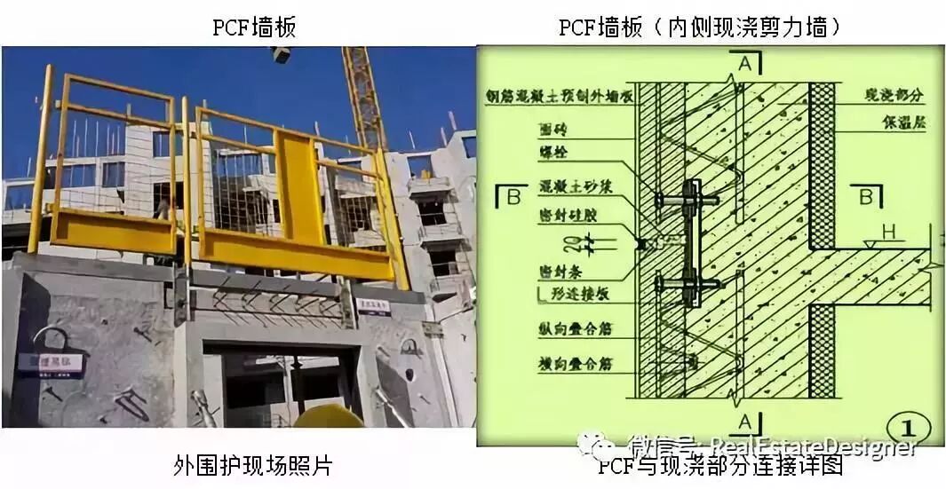

叠合剪力墙(PCF)体系: 预制外墙模(PCF)+现浇剪力墙叠合体系
特点
主体结构现浇,外墙PCF叠合构件作为外饰面及外墙模板,需设置连接钢筋与内侧现浇部分连接。PCF体系已经过较多项目实践,技术基本成熟,但其缺点也比较明显,成为其大批量应用的主要障碍。
PCF代替外模板,可不设置外脚手架(外围护必须有)一般厚度70mm,反打石材150mm,提前精装、景观施工、可提前交付,大大缩短总工期。
缺点
1.外墙模不参与受力,墙体利用率低。
2.与现浇部分连接钢筋较多,现场施工复杂,主体工期优化不明显。
3.PCF造价较高。

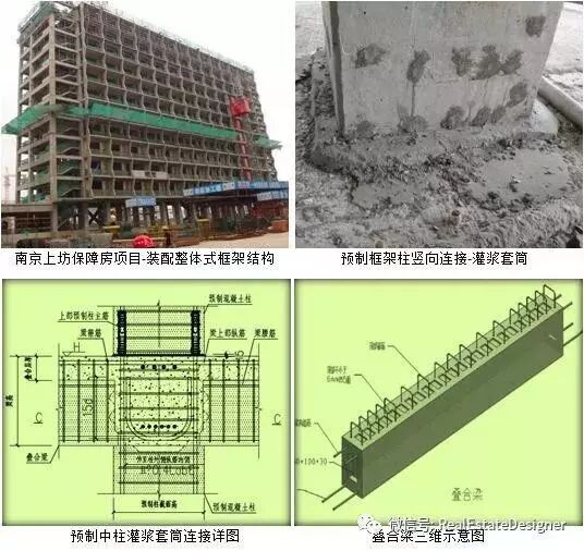

装配整体式框架结构体系
全部或部分框架梁、柱采用叠合梁、预制柱,其他构件(外维护墙板,叠合楼板,阳台,楼梯等)酌情选择预制组成的装配整体式混凝土结构体系。
特点
技术成熟,施工效率高适用于商业、公建等。
缺点
1.建筑高度有限,梁、柱截面较大,室内使用效果不佳。
2.用于住宅时住户接受度较差,必须结合室内设计。

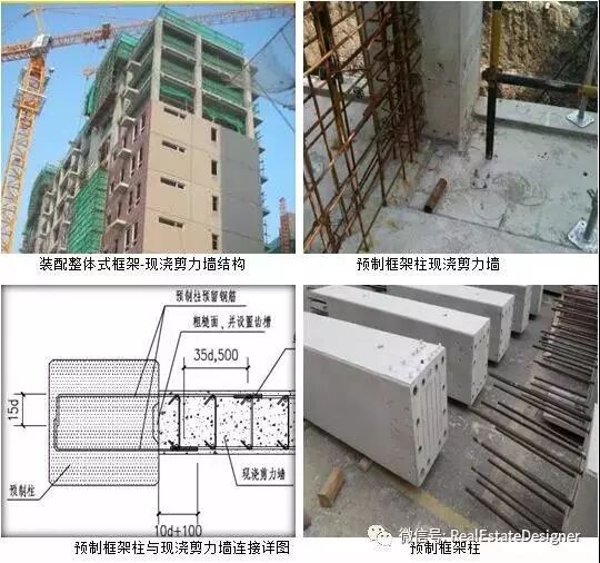

五
装配整体式框架-现浇剪力墙结构体系
框架梁、柱采用叠合梁、预制柱,剪力墙采用现浇,其他构件(外维护墙板,叠合楼板,阳台,楼梯等)酌情选择预制组成的装配整体式混凝土结构体系。
特点
结构体系适用于高层,抗震性能较好。
《岁朝清供》
1.梁、柱截面较大,影响室内使用效果,连接钢筋较多,现场施工复杂,影响施工效率。

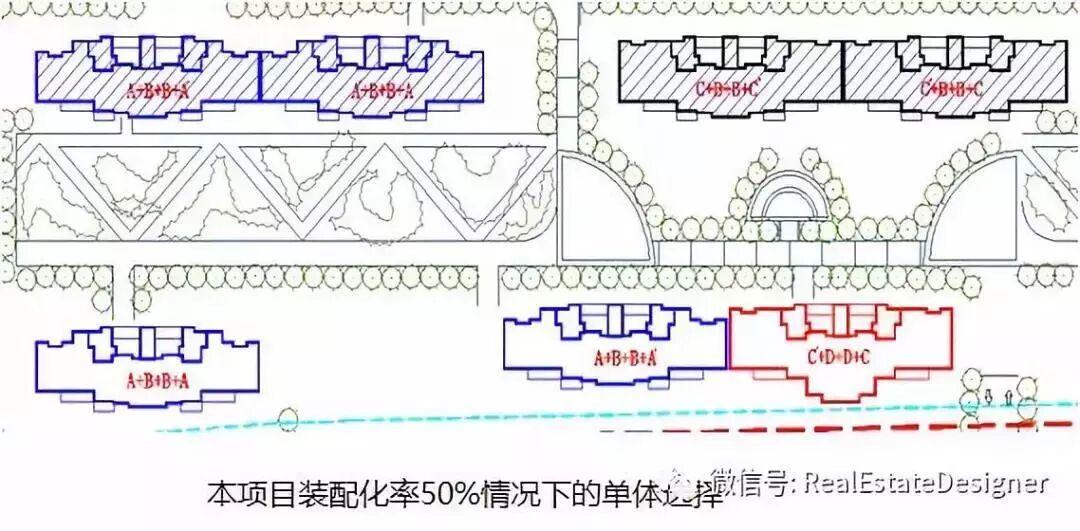

二
重视选择可分期开发的单体
尽量不选择在样板区、先开盘区域

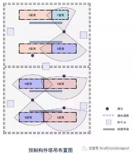

预制构件堆场及吊装方便经济
预制构件生产和运输就近原则:预制构件厂产能有限,工厂及施工现场堆放场地较小,一般PC构件以层为单位生产,单体选择尽量选择方便堆场及塔吊安装的建筑单体,PC构件重量宜相近,省台班费预制构件厂的选择按运输就近的原则。
四
优先选用房型套用率高(平面套用多)和标准层多的建筑的单体(立面套用多)
五

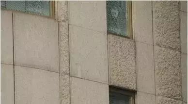

反打石材
缺点
1.墙厚较厚,结构荷载偏大;与现浇部分立面衔接困难。
2.影响计容,得房率有所降低。
3.立面连接缝明显,拐角处难处理。
4.工程实践少,安全性待检验,有无反碱需实践证明黑点原因不明,待解决
优点
1.缩短施工周期(3~6月),外立面可不需要施工脚手架。
2.PC工艺一体化的体现。
干挂石材
缺点
1.PC构件中须预埋连接件,位置须精准,后期无改动。
2.后期施工周期长,必须设施工外脚手架。
优点
1.与现浇结构干挂石材差异小,工艺成熟。
2.不影响计容。
3.立面无明显分缝。

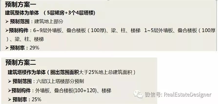

七
复杂项目提供多方案比较

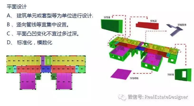

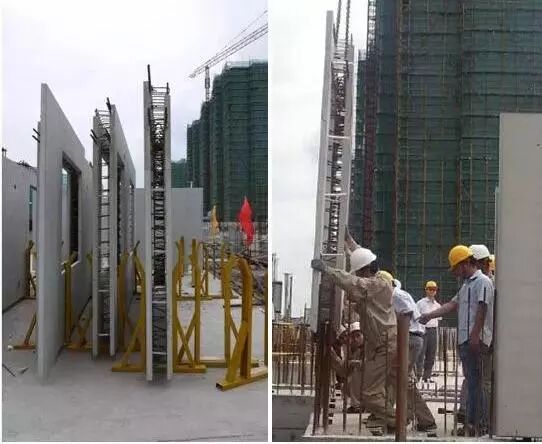

重视预制构件拆分
预制构件平面拆分原则
1.预制构件尺寸遵循少规格、多组合的原则,构件拆分连接巧妙简单。
2.外立面的外围护构件尽量单开间拆分。
3.预制剪力墙接缝位置选择结构受力较小处。
4.长度较大的构件,拆分时可考虑对称居中拆开(套用性高)。
5.现场脱模、堆放、运输、吊装的影响,要求单构件重量尽量差不多,一般不超过6T,高度不宜跨越楼层,长度不宜超过6m,极限为7m.拼缝宽15~25mm。
6.现浇暗柱与预制混凝土墙之间需留250的现浇部分; 预制混凝土墙墙长小于1米经济性差(总墙长宜>2.1米)。
7.门窗处,拆分时考虑装配式工法的特点,剪力墙端部离门窗边距离150~250mm。

套筒与钢筋连接的质量
为确保续接套筒与砂浆质量是合格,使用的套筒与砂浆必须通过《钢筋套筒灌浆连接应用技术规程JGJ355-2015》与《钢筋连接用灌浆套筒JGT398-2012》的检验试验,取得合格证明,方得使用。 每批套筒进货时,需立即依JGT398规定抽样套筒并进行试验,以确保无不合格品。 套筒与钢筋连接的质量,除套筒外尚须现场正确的灌注工序,方能确保质量; 在此将正确的砂浆施工工序,向大家说明:
