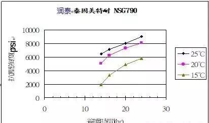

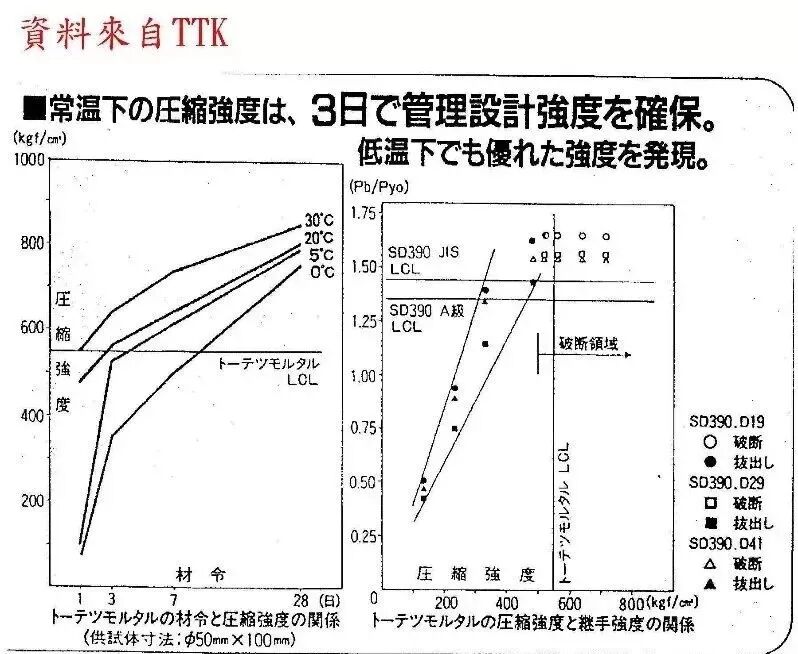

各家材料对温度的敏感程度不一,但都有共同点,就是温度低时,续接砂浆强度发挥慢且弱,故在15度C以下执行套筒续接砂浆灌注时,要特别留意其强度之发挥,当需求接强度未达标时,严禁继续加载于预制竖向构件上,例如版面的灌浆。
參考例:套筒续接砂浆强度对温度之曲線
日本东京铁钢

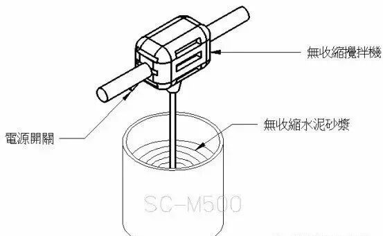

2.1.7套筒续接砂浆用水量以产品之使用说明为准,不得任意增減用水量。 (例:润泰-mix每包续接砂浆用水量为3.4公升 ± 0.2公升)。
2.1.8续接砂浆搅拌时间必须搅拌均匀后再搅拌2分钟,且禁止使用铝制搅拌器(铝制搅拌器的铝粉脱落会造成砂浆产生超额的膨胀率)。

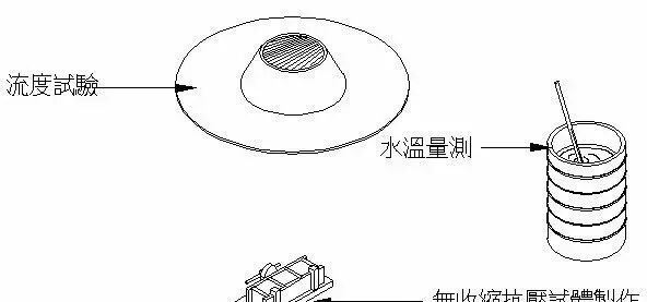

2.1.9记录流度值、湿度与温度检核流度值是否满足使用厂牌所要求的数值范围。(例:润泰-mix的流度为20cm~30cm)

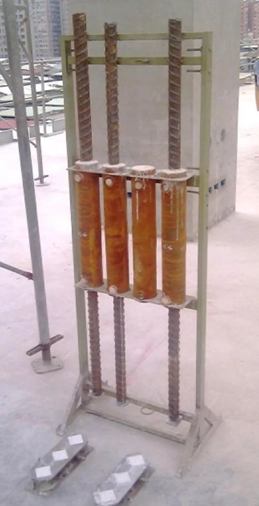

2.1.10每日均需做一组续接试体与两组抗压试块,作为日后检测所用。试体必须与现场预制柱放于相同之养护环境,并绑扎固定牢靠不受扰动。

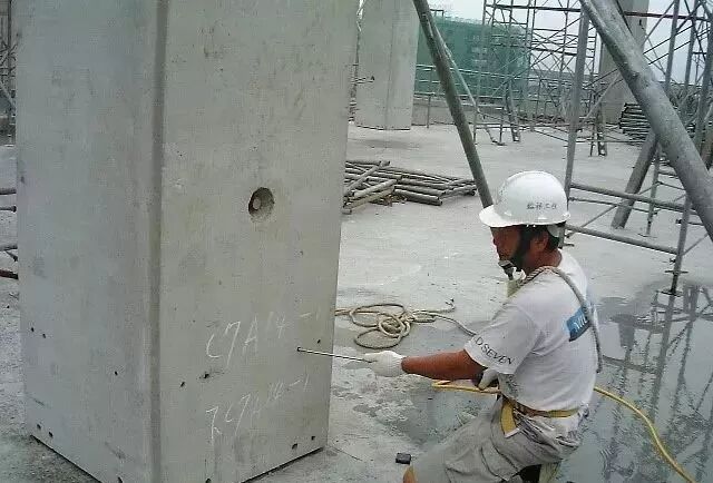

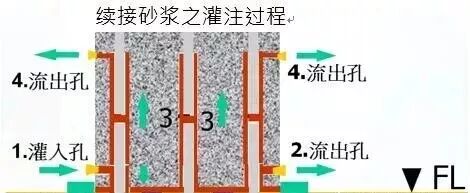

2.1.11灌浆时由底部注入,由顶部流出至圆柱状,方能以塑料塞塞住。

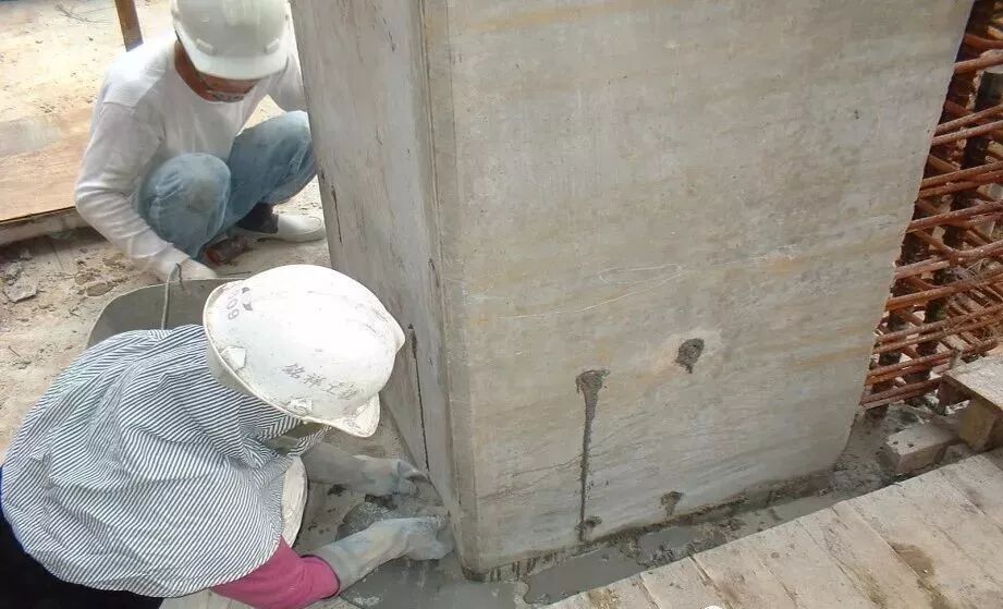

2.1.12灌浆作业之障碍处理遇有爆模必须立即处理,每支套筒内必须充满续接砂浆,不能有气泡存在。若有爆模污染外墙面必须立即清洗,隔日则无法处理。如果遇有无法出浆之情形,应立即停止灌浆作业,排除无法出浆之障碍。灌浆完成后必须将工作面清洁干净,所有施工机具也一并清洗干净。
