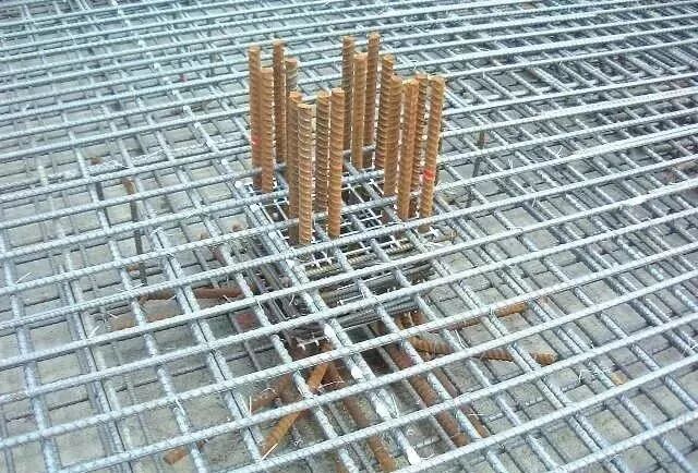

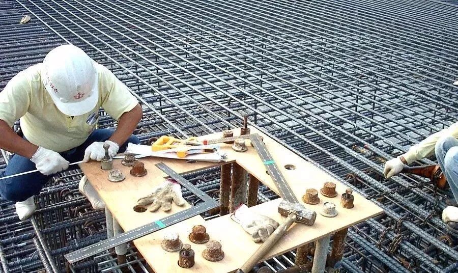

钢筋出筋精度不精确时,是无法进入套筒的,故在楼版灌浆前,钢筋精度的管控是非常重要,工程人员需管理每个步骤与最终的精度,并记录每个步骤的数值,无法推责给工人,在此愿将润泰发展出来的装配式建筑基础柱筋精准定位工具及定位方法向大家说明(注1):

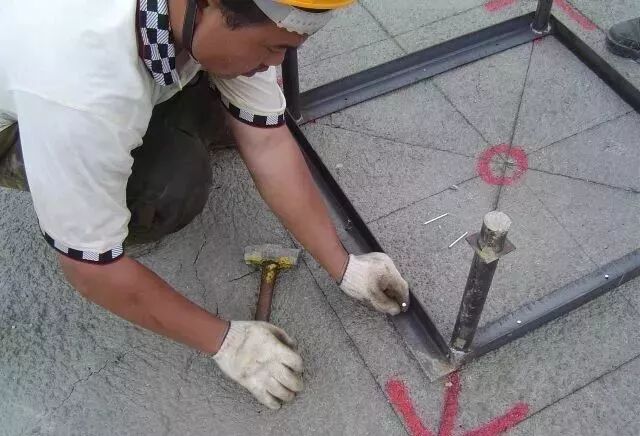

1.1在垫层上放样柱边线和中心线,精准定位柱位置。
1.2根据柱边线和柱中心线定位并固定定位底座,此底座控制钢筋笼的底部位置。

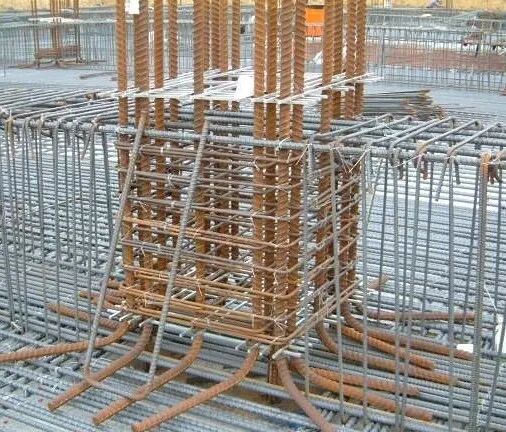

1.3基础下层板筋绑扎。

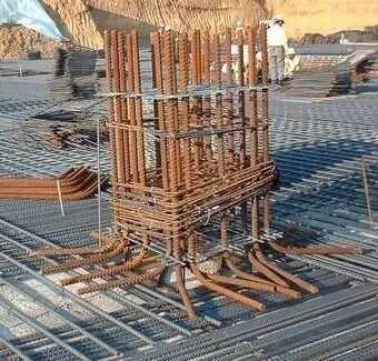

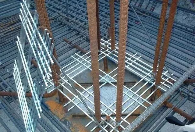

1.4将下格网箍(润泰研发的工具)固定在定位底座上,下格网箍的网格对应插入柱筋,且柱筋顶部需多留10cm的长度吸收误差。
1.4基础柱箍筋绑扎。
1.5基础上层板筋绑扎。
1.6上格网箍按网格穿入对应柱筋进行安装,上格网箍低于楼板完成面以下至少5mm。
1.7取四只可调式定位套筒,分别安装于四个角落的柱筋上,通过螺杆先调节好可调节套筒与柱筋的相对位置以确定好灌浆面高度,保证安装面高度,然后再安装定位板,最后再安装其它的防灌浆污染套筒,其中可调节套筒的止挡凸起位于定位板下方,防灌浆污染套筒的止挡凸起位于定位板上方;调整柱钢筋笼,以定位板比对检核柱中心线,进入容许误差范围内时,则将上格网箍与附近之钢筋焊牢,以防灌浆时移位,工程人员需留下灌浆前的精度记录,随时提供备查。
1.8完成基础柱筋调整与定位故结,浇筑混凝土。

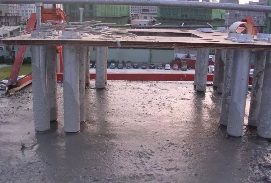

1.9基础混凝土凝固后,柱筋出筋与上部预制柱套筒连接。楼板板面灌浆时,出筋的保护是非常重要,如果不保护,出筋外表沾满混凝土又未敲除,直接进入套筒续接,此时高强度续接砂浆抓到的不是钢筋,而是钢筋表面的 混凝土,如此续接铁定失败。小结,续接出筋的精度与表面洁净是钢筋套筒续接的必检工作,也是关键质量的查核点。
1.10  预留出筋精度不准的探讨:
1.10.1 产生原因为未依前述正确程序施做,未在每个步骤检核精度。
1.10.2 套筒许容误差过小,美、日续接套筒的容许误差为+-10mm,而国内套筒一般的容许误差只有+-5mm~+-7mm,约为国外的1/2,故施工精度需较国外提高两倍,另一解为改采用容许误差为+-10mm套筒,润泰容许误差+-10mm的全套筒已通过检验。
1.10.3当发现工地出筋不准,切钢筋绝对是错误的,正确的矫正程序为在钢筋根部的混凝土去除打深2~3cm(混凝土强度需达可打石之强度),再将钢筋以小于1:6之斜率弯至可进入套筒的位置内,此程序繁复,故最好还是将钢筋出筋精度做准,一次做对。
