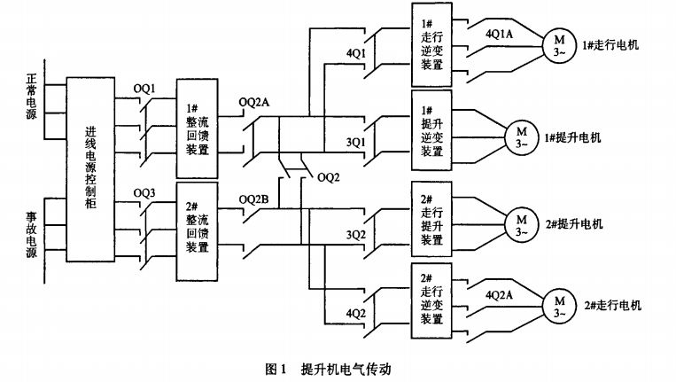

提升机的电气传动机构主要包括一套电源控制柜、两套整流回馈装置、两套提升逆变装置、两套走行逆变装置、两台提升电机、两台走行电机以及相应的辅助设备。由此构成了提升机两套相对独立的电气传动系统,当任意一套装置发生故障时,另一套装置可以额定速度的一半提升负载,提高了设备运行的稳定性和可靠性。提升电机和走行电机置于车上机械室内,其余电气传动设备均安装于地面控制室。提升机的电气传动见图1。

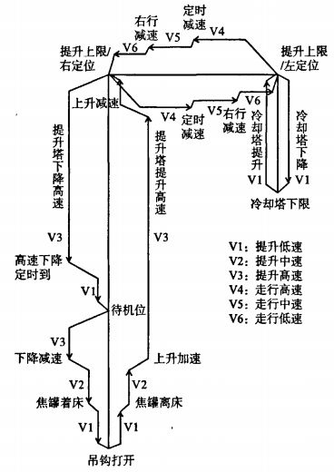

在提升机的提升井架和走行轨道旁共安装了18个槽型开关,用于检测提升机的位置信息并送入PLC。在提升机的运行过程中,PLC根据这些位置信息,再结合提升机的运行工艺来控制逆变装置在对应的运行区段内输出相应频率的交流电源到电机,使提升机按规定的速度曲线运行(提升机运行曲线见图2)。整个系统由两台互为冗余的PLC控制。PLC共有三个站,即冗余CPU站,地面I/0站机,使提升机按规定的速度曲线运行(提升机运行曲线见图2)。整个系统由两台互为冗余的PLC控制。PLC共有三个站,即冗余CPU站,地面I/0站,车上I/O站。同时,在司机室和控制室内均设有触摸屏,显示提升机的各个位置信息和其他辅助信息;在提升机故障时,维护人员也可以根据触摸屏上的信息迅速确定故障点。

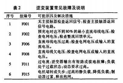

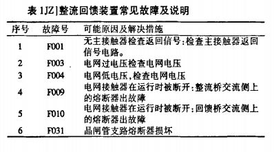

提升机的变频调速装置主要包括2台整流回馈装置,2台提升逆变器,2台走行逆变器。为了保证提升机的可靠运行,这些装置均采用西门子生产的全数字式矢量控制变频传动系统,它所拥有的高精度速度反馈和全数字速度给定使得系统具有非常高的控制精度和动态响应。同时,这些装置也具有极强的故障自诊断功能,能够识别故障源并给出相应的故故障代码显示在控制面板上,维护人员根据故障代码的提示即可消除故障。常见故障代码见表1和表2。
