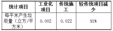

万科住宅产业化调查报告显示,实现大面积工厂化作业后,钢模板等重复利用率提高,建筑垃圾减少83%,材料损耗减少60%,可回收材料增加66%,建筑节能达50%以上;而由于传统的砌装隔墙改为轻钢龙骨隔墙,则扩大了房屋的使用面积(每70平方米可增加约0.6平方米的使用面积)。施工现场的作业工人明显少了,原来需要几百人的,现在只需要20-30人。

环保:现场装配施工相较传统的施工方式,减少了建筑垃圾的产生、建筑污水的排放、建筑噪音的干扰、有害气体及粉尘的排放。

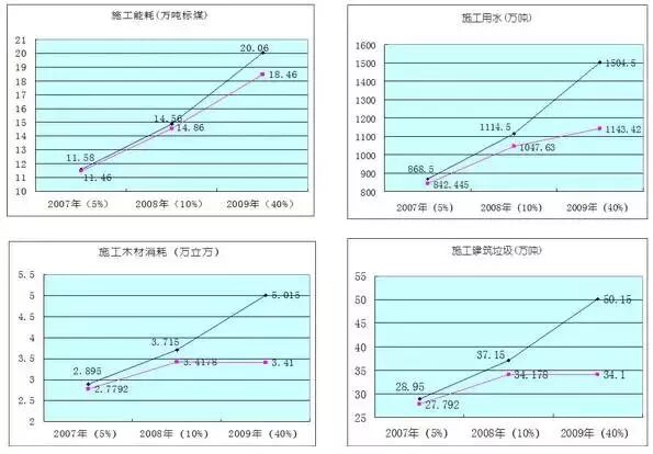

实现工业化项目应用之后,能源消耗和资源损耗均有较大幅度降低,降低幅度随着工业化项目所占比例提升而同比降低。
▲ 工业化应用与否资源能源消耗对比分析

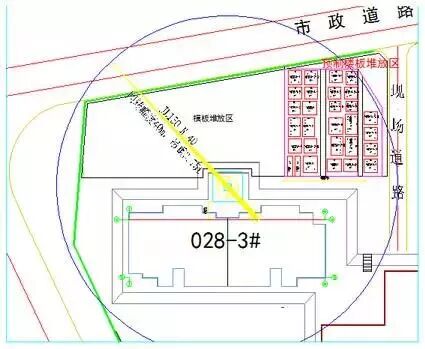

本工程预制叠合板楼板最重为2吨,预制楼梯最重为3.7吨,选择了JL150型塔吊,在塔吊40米臂范围内覆盖整个吊装厂区和卸料区。

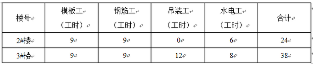

用工对比:
人员投入上,叠合板施工增加吊装工、水电工共计14人,人工费每层比现浇楼板多投入12347.45元。

节能减排效果显著:在工业化的实施过程中,我们对其物耗、能耗进行了统计,并与传统建造方式进行了比较,结果如下:顶板模板节省了70%,顶板龙骨节省了50%,工厂化施工减少了钢筋废料的产生,减少了养护用水和现浇混凝土泵车及罐车冲洗用水,由于工业化项目涉及较多的构件吊装,施工耗电量没有显著地降低。

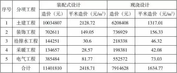

在假定设计标准和质量要求相同的前提下,对比两种施工方式下施工图预算造价如下:
3#楼装配式设计与现浇设计造价对比
从上表可以看出,同一住宅建筑,装配式设计平米建安费用比现浇设计平米建安费用高出783.94元,其中,土建工程高出811.71元。不难发现,两种施工方式造价差异主要集中在土建工程上。
