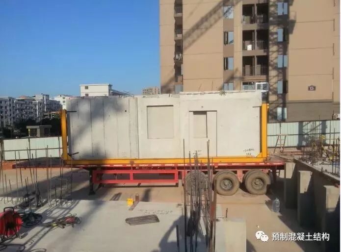

每个施工区域最低保证有1辆装满PC构件平板拖车箱停放在施工现场,PC构件供应满足吊装施工要求,直接从车上起吊,避免材料的二次吊装。

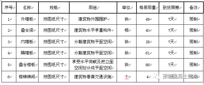

预制构件需求计划
预制PC构件计划必须提前7日向工厂提供,并同时提供装车顺序表,装车顺序表应与吊装顺序对应,避免吊装作业时构件二次吊装。

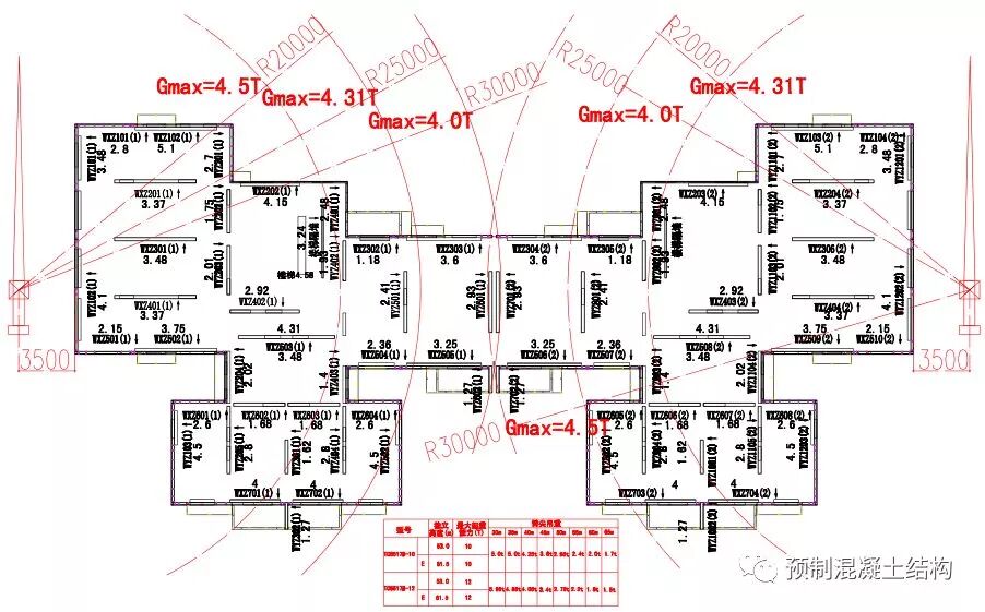

某工程采用中联重科生产的6517B-10型塔吊,塔吊臂长30米,全部覆盖施工区域;30米处最大起重重量为6吨,PC构件最重为5.5吨,塔吊满足工程吊装需要;

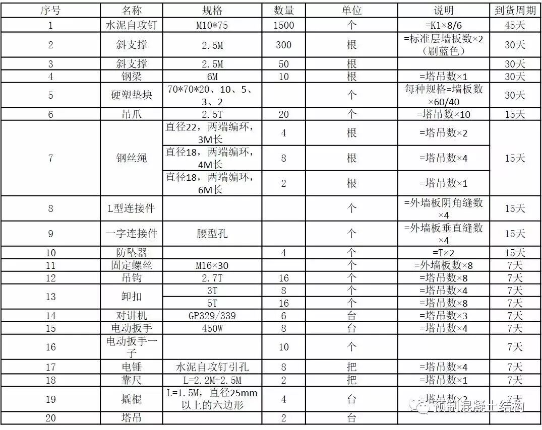

加工工具、吊装材料准备

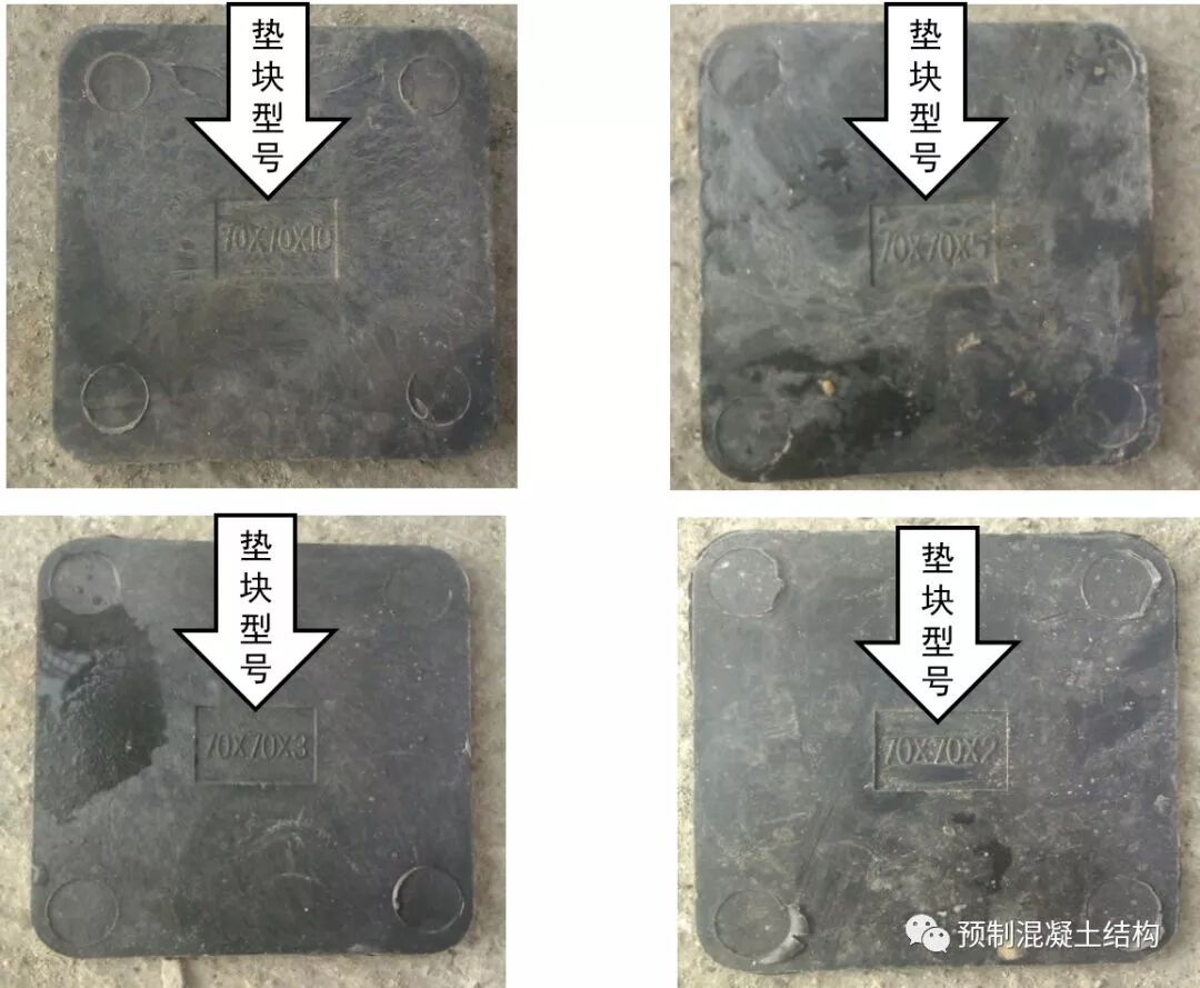

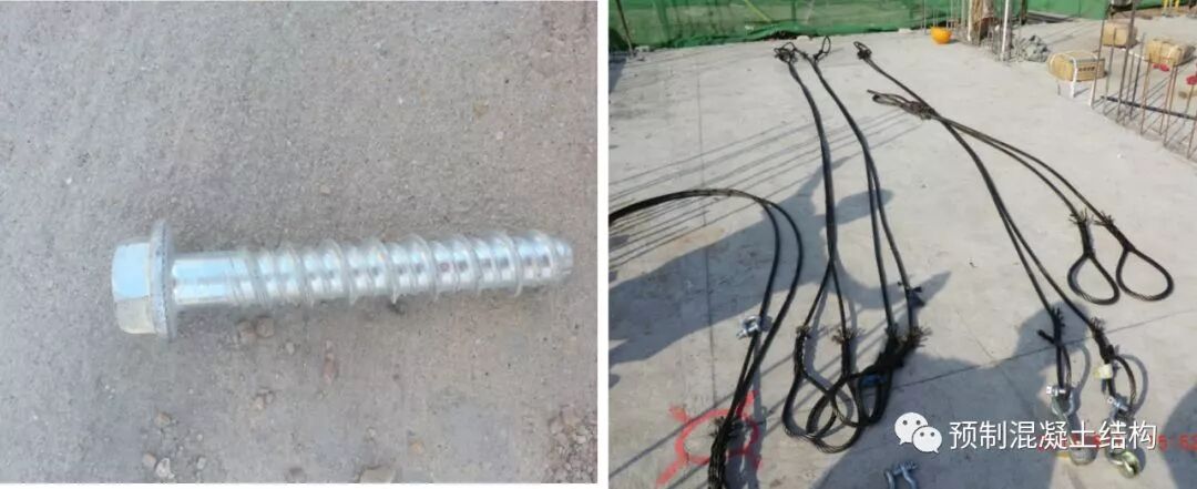

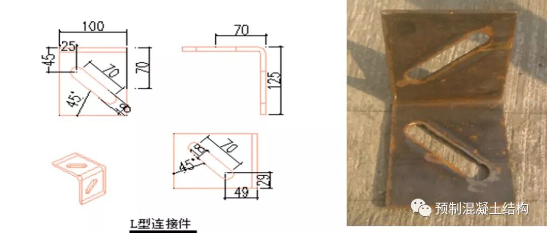

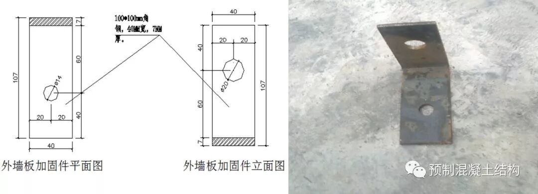

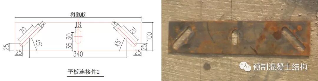

加工工具有:钢梁、斜支撑、外墙板加固件、一字连接件(1、2)、墙板定位件、L连接件;做工具及材料:塑料垫块、吊爪、水泥自攻螺丝。
应在开工前,准确计算所有机械设备工具用量,根据施工日期,提前定制,提前日期不得小于上表,以免耽误施工。
钢梁
斜支撑
外墙板加固件
一字连接件2
一字连接件1
L型连接件
L型定位件
塑料垫块

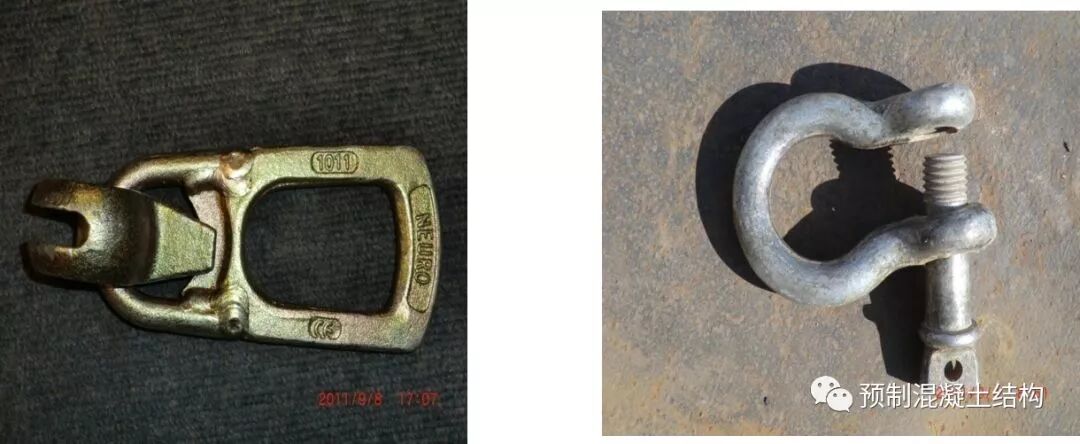

吊爪、卸扣
10mm自攻螺丝(连接件固定在楼板上用,用电锤引孔)、钢丝绳(直径经过计算确定)

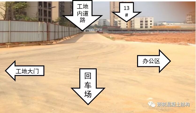

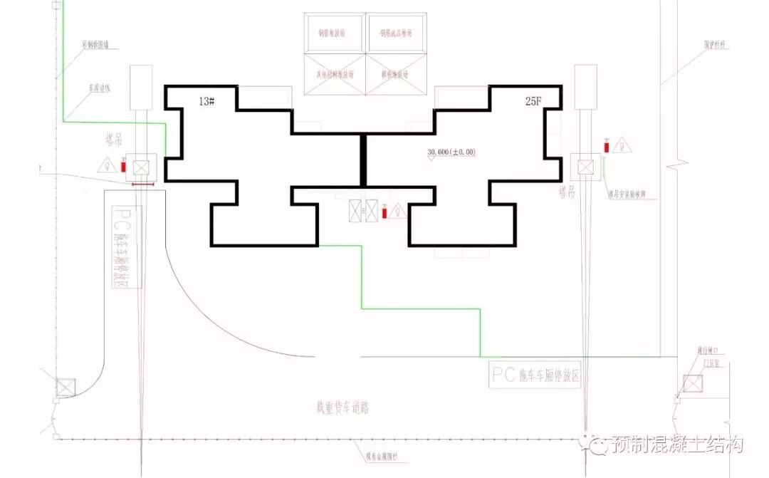

施工现场准备

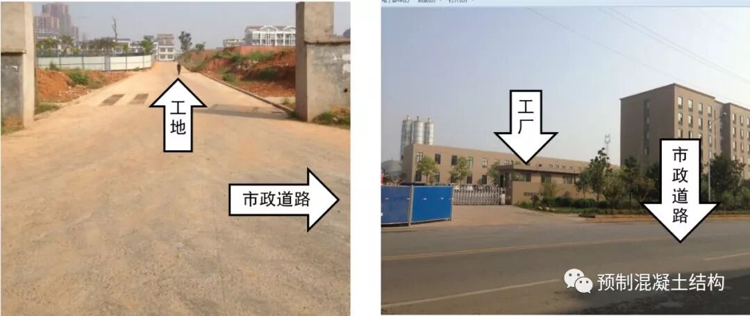

1、某工程道路:施工道路根据永久道路布置,载重货车道路为200MM厚C20素砼路面,宽度4米,转弯半径为15米,在转弯处设置12米*8米回车场,满足平板托运车运输要求;其它次干道宽度为3米,100MM厚C20素砼。平板拖车停放场地做法同载重货车道路。
2、道路两侧应做好排水措施。
3、建立测量控制网点。按照总平面图要求布置测量点.设置永久件的经纬坐标桩及水平桩、组成测量控制网。
4、大型临时设施修建采用可拆卸活动板房,材料选用耐久、耐候、拆卸方便,包括各种附属加工场、仓库、食堂、宿舍、厕所、办公室以及公用设施等。
施工现场准备平面布置图
场外道路: PC构件厂与施工现场的距离约为1.5千米,无夜间限制通行;PC构件运输车辆都为重型车辆,沿途经过路段无限高、限重限宽等其他障碍,满足施工要求。

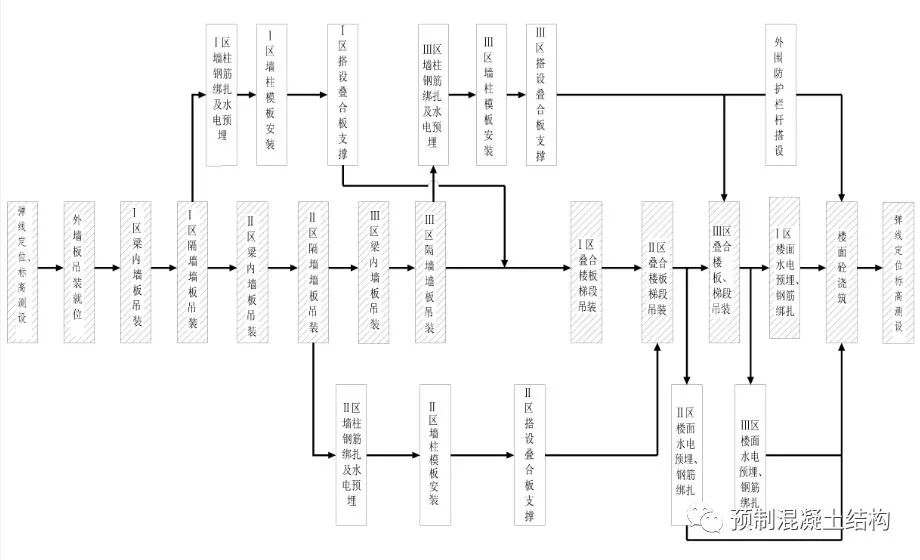

流程图表达了一个每个工种之间的逻辑关系,阴影部分的工作为关键工作,直接影响着施工进度,其它工作合理安排,穿插施工。

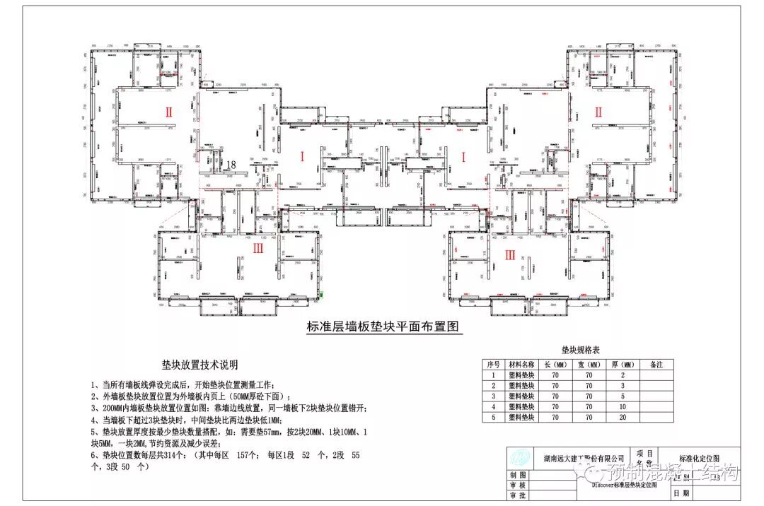

测量放线

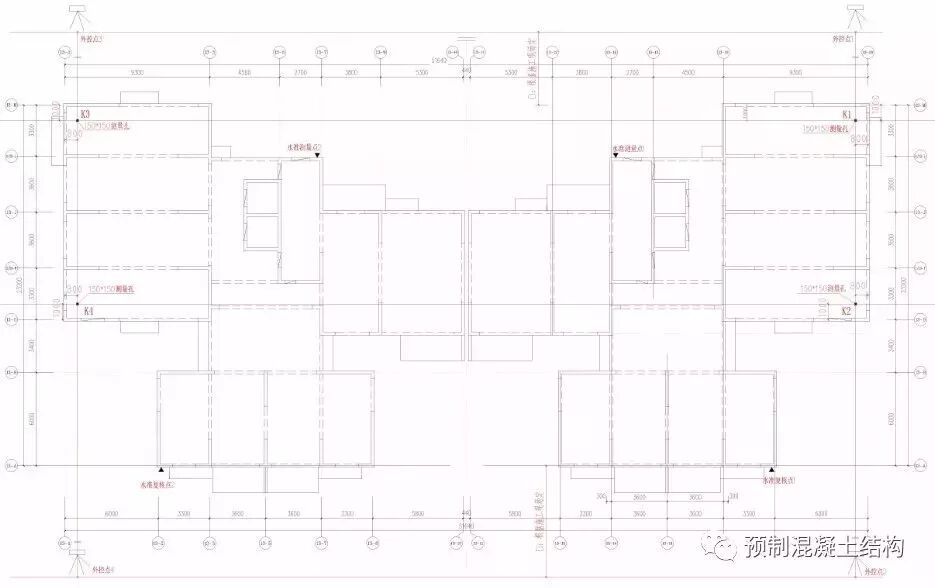

以某工程测量工作为例,采用“内控法”放线,“外控法”复核方式;根据小区测量控制网依次测量出建筑物内控点K1、2、3、4; 根据控制线K、1、2、3、4,测量出所有轴线、建筑物的所有墙板两侧边线和端线、墙柱边线、节点线、门洞口位置线以及模板控制线的位置弹设在施工楼面;将全站仪或经纬仪架在外控点1(2)上,后视外控点3(4),旋转90°,复核楼层控制线位置是否在表1规定范围内。
轴线定位、标高测设
垫块测设

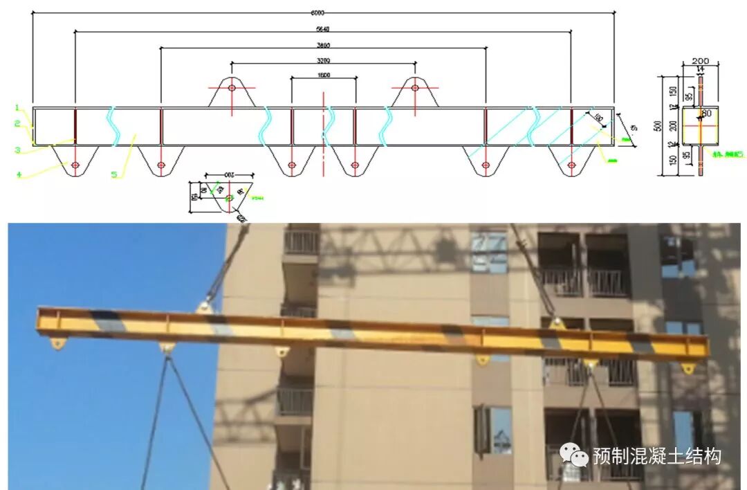

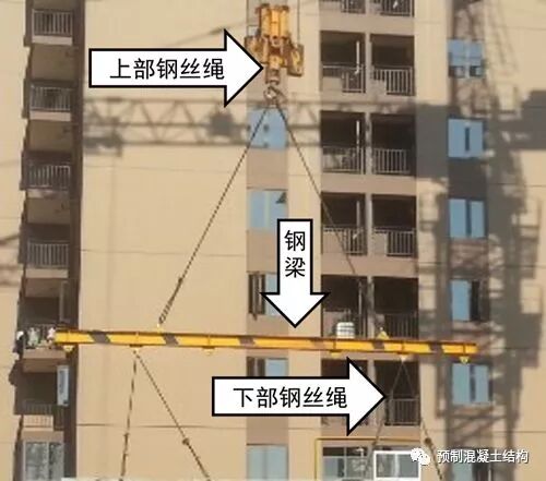

选择吊装工具
根据构件形式及重量选择合适的吊具,当墙板与钢丝绳的夹角小于45度时或墙板上有四个(一般是偶数个)或超过四个吊钉的应采用加钢梁吊装。
挂钩、检查构件水平

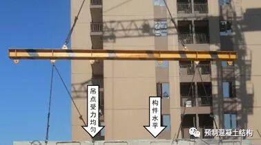

当塔吊把外墙板吊离地面时,检查构件是否水平,各吊钉的受力情况是否均匀,使构件达到水平,各吊钩受力均匀后方可起吊至施工位置;

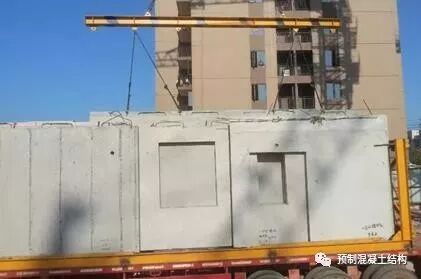

吊运
每个施工区放置一台装满构件的平板拖车箱,构件直接从车上起吊,避免二次吊装,减少工作量,提高工作效率。

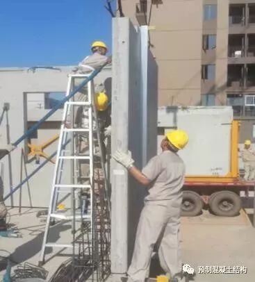

就位、安装

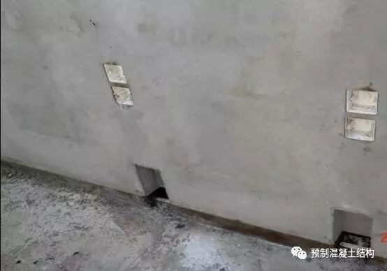

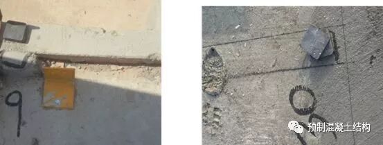

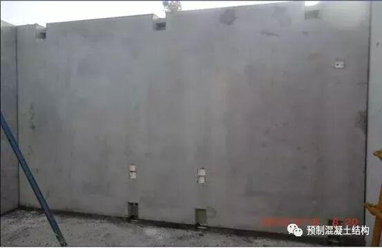

1.在距离安装位置50CM高时停止构件下降,检查墙板的正反面应该和图纸正反面一致,检查地上所标示的垫块厚度与位置是否与实际相符;

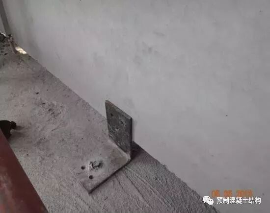

2.根据楼面所放出的墙板侧边线、端线、垫块、外墙板下端的连接件(连接件安装时外边与外墙板内边线重合)使外墙板就位;
3.根据控制线精确调整外墙板底部,使底部位置和测量放线的位置重合
墙板下部定位件、垫块位置及控制线
 6

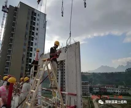

调整、固定

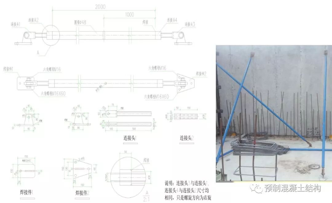

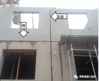

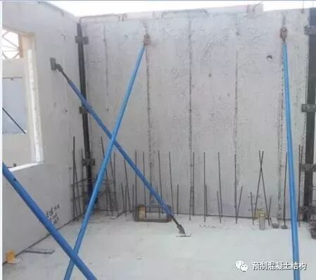

1.根据标高调整横缝,横缝不平直接影响竖向缝垂直;竖缝宽度可根据墙板端线控制,或是用一块宽度合适(根据竖缝宽定)的垫块放置相邻板端控制;
2.用铝合金挂尺复核外墙板垂直度,旋转斜支撑调整,直到构件垂直度符合公司规定要求。
3.斜支撑调整垂直度时同一构件上所有构件向同一方向旋转,以防构件受扭。如遇支撑旋转不动时,严禁用蛮力旋转。旋转时应时刻观察撑杆的丝杆外漏长度(丝杆长度为500mm,旋出长度不超过300mm),以防丝杆与旋转杆脱离
4.用斜支撑将外墙板固定(安装时斜支撑的水平投影应与外墙板垂直且不能影响其它墙板的安装),长度大于4米小于6米的外墙板用3个斜支撑,长度大于6米的外墙板用4个斜支撑,用底部连接件将外墙板与楼面连成一体(此连接件主要是防止混凝土浇捣时外墙板底部跑模,故应连接牢固且不能漏装,同时方便外墙板就位)
 7

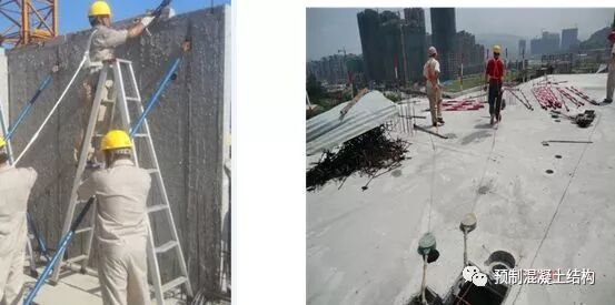

取钩
操作工人站在人字梯上并系好安全带取钩,安全带与防坠器相连防坠器要有可靠的固定措施。
人字梯取钩、安全带、防坠器
 8

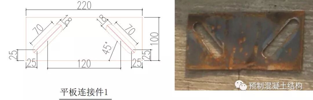

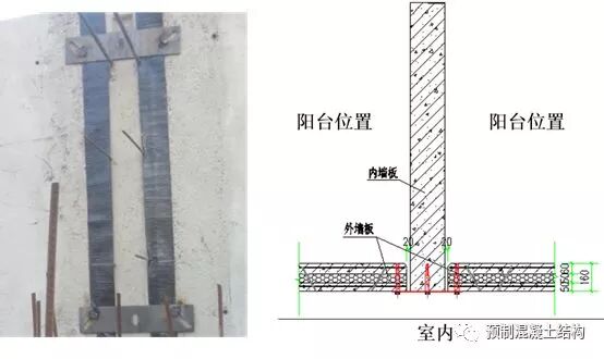

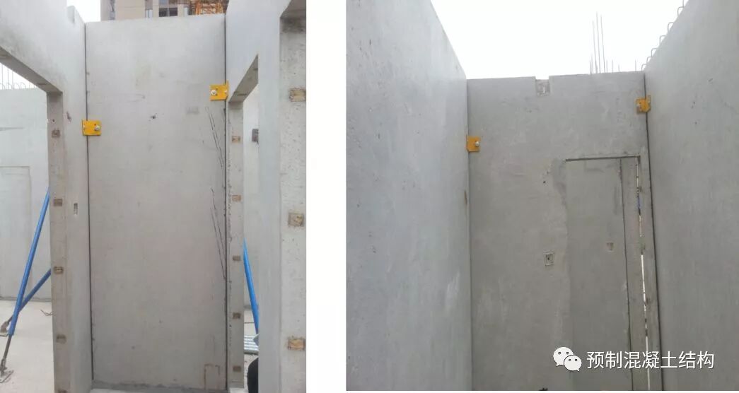

连接件安装
放置200MM宽3MM厚自粘防水SBS卷材,高度3.1米。宽度缝两边均分,防止砼浇筑时漏浆和外。
两块外墙板之间用一字件或L连接件连接,螺栓紧固合适,不得影响外墙平整度,安装完毕后用点焊固定。
三块外墙板丁字连接时,2条缝分别放置200MM宽3MM厚自粘防水SBS卷材,高度3.1米,用长一字件连接,螺栓紧固合适,不得影响外墙平整度,安装完毕后用点焊固定。

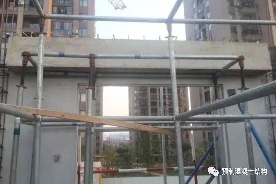

1)根据引入施工作业区的标高控制点,用水平仪测设出叠合梁安装位置处的水平控制线,水平线宜设在作业区+1米处的外墙板上,同一作业区的水平控制线应该重合,根据水平控制线弹出叠合梁梁底位置线;
2)根据轴线、外墙板线,将梁端控制线用线锤、靠尺、经纬仪等测量方法引至外墙板上构件起吊前对照图纸复核构件的尺寸、编号;
梁控制线图
梁支撑搭设
对于长度大于4米的叠合梁,底部采用3点支撑,大于6米采用4点支

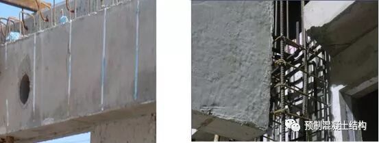

1.在叠合梁就位前检查是否有预埋套管,有预埋套管的应注意正反面,叠合梁底部钢筋弯曲方向应与图纸一致,叠合梁底部纵向钢筋必须放置在柱纵向钢筋内侧,且应与外墙板有一定距离否则将会影响柱纵筋施工。
 2.将叠合梁缓慢落在已安装好的底部支撑上,叠合梁端应锚入柱、剪力墙内15mm(叠合梁生产时每边已经加长15mm)。
叠合梁上有预埋套管、叠合梁底筋在柱纵筋里面,梁每边加长15MM
 6
调整
检查调整叠合梁的标高、位置、垂直度,达到此方案规定允许范围;加固支撑,使其全部受力内后取钩

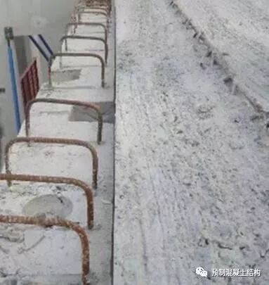

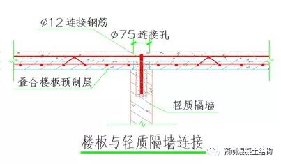

隔墙板的连接是在隔墙板顶上预留出直径为50mm深为200mm的孔洞,叠合板相应位置预留出直径75mm的孔洞。叠合板吊装完后在孔内插入直径12mm的短钢筋,现浇时将孔内灌注砼,使叠合板与隔墙板牢固相连。

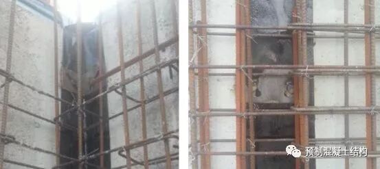

剪力墙、柱的绑扎、水电预埋、模板安装与吊装工程分区穿插进行,在剪力墙模板安装前,剪力墙、柱范围内的外墙板底部,用不小于1:2.5水泥砂浆封堵缝,防止砼浇筑时漏浆。模板顶的标高应等于叠合板板底标高。

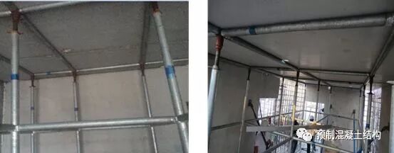

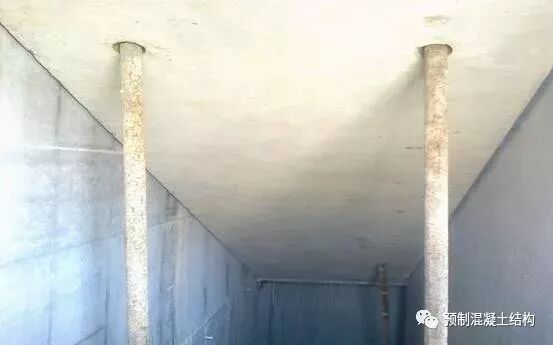

支撑架搭设
搭设支撑架宜自锁式工具化内支撑体系。搭设时立杆间距不大于2100*2100mm,第一根立杆距墙边不应大于500mm,且立杆与立杆之间必须设置二道双向水平连接杆,连接杆第一道离地面1800mm。第二道设置在立杆上端的板底, 详细搭设方式及材料见下图。

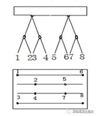

挂钩、检查水平

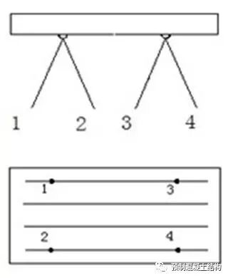

1.选择合适的吊装工具;
2.检查水平方法同外墙板。
大于等于4米的板采用8点吊装
小于4米的板采用4点吊装

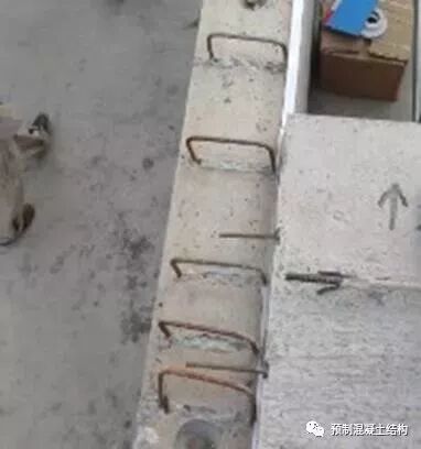

安装就位

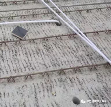

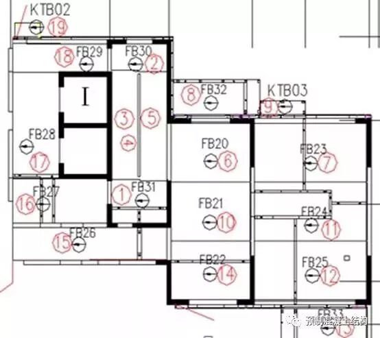

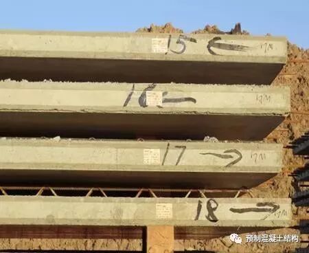

1.根据图纸所示构件位置以及箭头方向就位,就位同时观察楼板预留孔洞与水电图纸的相对位置(以防止构件厂将箭头编错)。
叠合板编号
叠合板上预留孔洞
2.楼板吊装时先吊装楼梯部位,方便施工,然后吊装相近部位的叠合板,先吊中间,再临边。
3.构件安装时短边深入梁/剪力墙上15mm,板的长边与梁板拼缝按设计图纸要求安装(对接平齐)。
叠合板与梁平齐
叠合板伸入梁内15mm

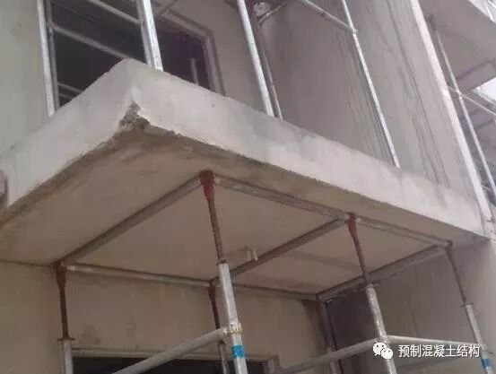

4.阳台板安装时还应该根据图纸尺寸确定挑出长度,安装时阳台外边缘应与已施工完层阳台外边缘在同一直线上。
上下层阳台叠合板

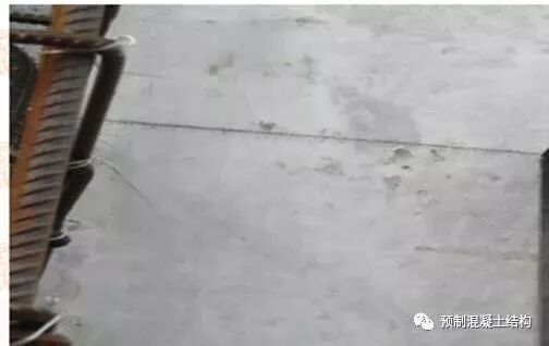

1 复核构件的水平位置、标高、垂直度,使误差控制在本方案允许范围内;
2 检查下面支撑及板的拼缝,使所有支撑杆件受力基本一致,板底拼缝高低差小于3MM确认后取钩;
叠合板底拼缝

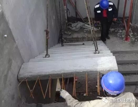

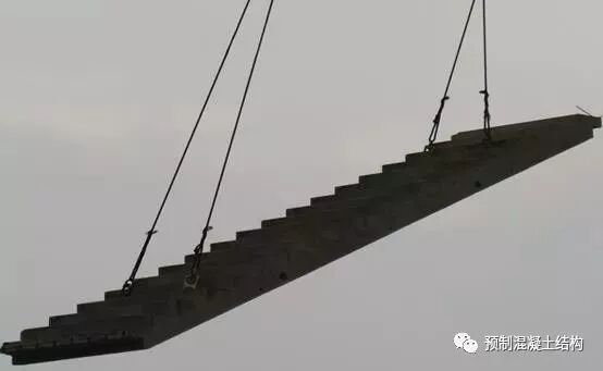

楼梯吊装
楼梯安装(同叠合楼板)
1.因楼梯为斜构件,吊装时用3根同长钢丝绳4点起吊,楼梯梯段底部用2根钢丝绳分别固定两个吊钉。楼梯梯段上部由1根钢丝绳穿过吊钩两端固定在两个吊钉上(下部钢丝绳加吊具长度应是上部的两倍)。
梯段吊装
2.梯段就位前,休息平台叠合板须安装调节完成,因平台板需支撑梯段荷载。检查梯段支撑面叠合板的标高是否准确,梯段支撑面下部支撑是否搭设完毕且牢固。梯段落位后可用钢管加顶托在梯段底部(梯段底部一般会有四个脱模吊钉,可将钢管支撑于此)加支撑固定。
梯段支撑
3.根据梯段两端预留位置安装,安装时根据图纸要求调节安装空隙的尺寸。
4.根据标高,轴线、图纸精确调节安装位置后取钩。
5.楼梯安装处的楼面混凝土浇筑时,梯段安装位置应不浇筑混凝土。待楼梯吊装完后同下一个施工楼面混凝土浇筑时一起浇筑。
6.梯段吊装时与梯段有关联的剪力墙、柱砼先浇筑完成。
梯段安装位置预留

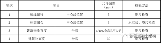

测量
1.测量 定位、放线、标高测设完成后必须自检,项目部复检;
2.经过专检合格后方能进行下道工序;
3.测量仪器必须定期检查,按规定送检校准;
4.所有测量成果必须符合下表规定。
测量允许偏差表
