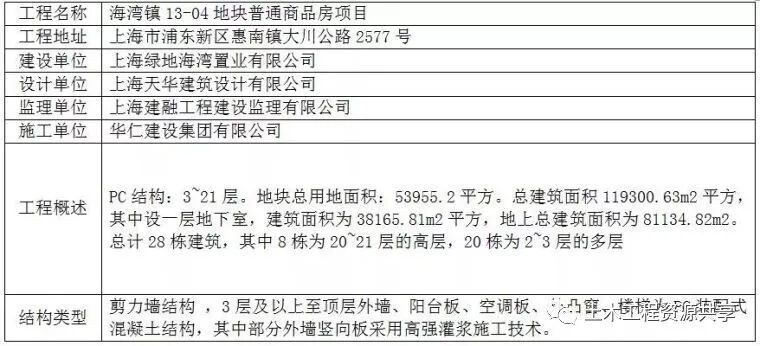

1.1 工程概况
1.2 编制依据

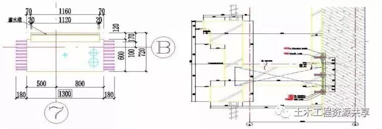

(5)按照PC结构的施工特点,采用悬挑外墙脚手架。

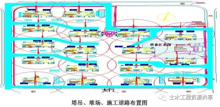

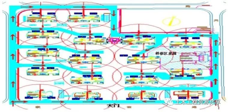

施工现场搞好"三通一平" 路通、水通、电通和平整场地的准备,搭建好现场临时设施和PC结构的堆场准备;为了配合PC结构施工和PC结构单块构件的最大重量的施工需求,确保满足每栋房子PC结构的吊装距离,以及按照施工进度以及现场的场布要求,本项目没幢楼配备一台QTZ100型号的塔吊,合理布置在每栋房子的附近,确保平均吊装每5天~6天一层的节点。由一期于7栋房子同时施工,造成现场塔吊的平面布置交叉重叠,塔吊布置密集,塔身与塔臂旋转半径彼此影响极大,为防止塔吊的交叉碰撞,塔吊配备在满足施工进度的前提下,塔吊平面布置允许重叠,将道路与吊装区域区用拼装式成品围挡划分开,同时编制群塔防碰撞专项方案。
根据本工程PC结构体积大、板块多的施工特点,同时各号房为高层建筑,给PC结构卸车堆放带来一定的困难。若在PC结构卸车时使用汽车吊卸载施工,可以大大增加整个项目施工进度,避免长时间因为PC卡车堵塞的情况,使用汽车吊施工可减轻塔吊运能,比在不使用汽车吊的PC结构卸车情况施工效率更高,根据以往万科在其它PC结构项目的施工经验,我公司以及项目部建议PC结构卸车时使用汽车吊卸载PC结构施工,以提高施工效率。

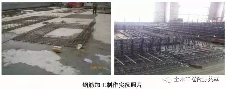

(1)钢筋工程
半成品钢筋切断、对焊、成型的加工均在原钢筋车间进行,钢筋车间在按配筋单加工中,应严格控制尺寸,个别超差不应大于允许偏差的1.5倍。钢筋对焊应严格按JGJ18《钢筋焊接及验收规程》操作,对焊前应做好班前试验,并以同规格钢筋一周内累计接头300只为一批进行三拉三弯的实物抽样检验。由于墙板、叠合板属板类构件,钢筋的主筋保护层相对较小,因此,钢筋的骨架尺寸必须准确,故要求采用专门的成型架成型。

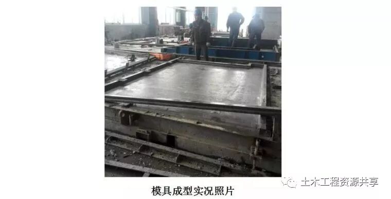

(2)模具设计和制作
叠合板室内一侧(板底)、楼梯属清水构件,对外观和外形尺寸精度要求都很高,外表应光洁平整,不得有疏松、蜂窝等,因此对模具设计提出了很高的要求。模板既要有一定的刚度和强度、又要有较强的整体稳定性,同时模板面要有较高的平整度。我们经过认真分析研究,结合叠合板的实际情况。墙、板模板主要采用平躺结构,由底模、外侧模和内侧组成。此方案能够使墙、板正面和侧面全部和模板密贴成型,使墙、板外露面能够做到平整光滑,对墙、板外观质量起到一定的保证作用。墙、板的翻身主要利用吊环转90°即可正位。模析必须清理干净,不留水泥浆和混凝土薄片。模板隔离剂不得有漏涂或流淌现象。如有流淌造成场地积油,必须及时抹干,防止钢筋粘油和混凝土成型后的墙板表面色差严重。模板的安装、固定、要求平直、紧密、不倾斜,并且尺寸要求准确。

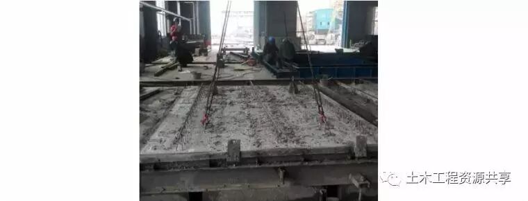

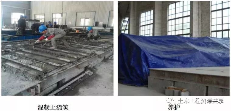

浇捣前,应对模板和支架、已绑好的钢筋和埋件进行检查。检查先由生产车间(班组)进行自检,并填写隐蔽工程验收单,送交技术质安科进行隐蔽工程验收,逐项检查合格后,方可浇捣混凝土。采用插入式振动器振捣混凝土时,其插入的距离以30cm为宜。混凝土应振到停止下沉,无显著气泡上升,表面平坦一致,呈现薄层水泥浆为止。浇筑混凝土时,应经常注意观察模板、支架、钢筋骨架、窗框、保温层、预埋件等情况,如发现异常时应立即停止浇筑,并采取措施解决后方可继续进行。
构件须采用低温蒸汽养护。蒸养可在原生产模位上进行。采用表面遮盖油布做蒸养罩,内通蒸汽的简易方法进行。
遮盖油布时,墙、板表面应设专用油布支架,使油布与混凝土表面隔开300mm,形成蒸汽循环的空间。两块油布搭接应密实不漏汽,搭接尺寸不宜小于500mm,四周应拖放到地面,并以重物压住。以形成较密封的蒸养罩。蒸养分静停、升温、恒温和降温四个阶段。静停一般可从梁体混凝土全部浇捣完毕开始计算,升温速度不得大于15℃/h;
恒温时段温度55±2℃;降温不宜大于10℃/h,蒸养制度为:
当蒸养环境气温小于15℃时,需适当增加升温时间,但是蒸养制度必须通过试验室进行调正。蒸养构件的温度与周围环境温度差不大于20℃时,才可以揭开蒸养油布。
(5)模具拆除
试压混凝土强度,当混凝土强度大于设计强度的70%以上时,才可拆除模板,移动构件。好两侧压力式温度表,应注意,不得弯折毛细管,装拆过程必须使毛细管弯曲半径大于50mm。由于墙、板为水平浇注,需翻身竖立。可先将墙、板从模位上水平吊至翻转区,在翻转区采用特殊工艺翻转竖立。墙、板脱模后应对现浇混凝土连接的部位进行凿毛处理。

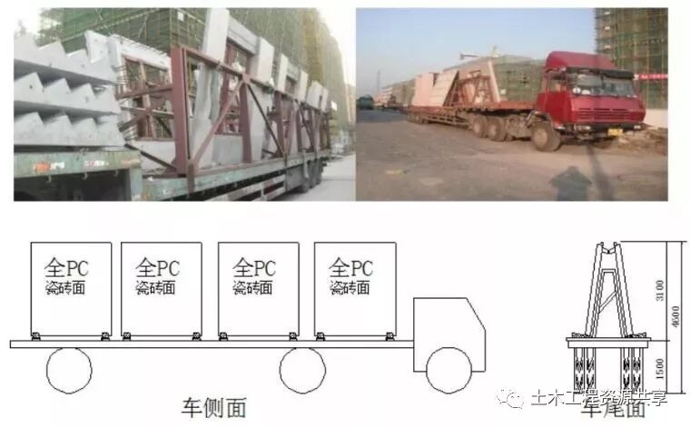

3.2.1 运输
(1)PC结构应考虑垂直运输,因为这样既可以避免不必要的损坏,同时又避免了后期的施工难度,装车前先安装吊装架,将PC结构放置在吊装架子上,然后将PC结构和架子采用软隔离固定在一起,保证PC结构在运输的过程中不出现不必要的损坏。
为了PC结构进入施工现场以及能够在施工现场运输畅通,设置进入现场主大门道路至少8m宽,施工现场道路设置5m宽,保证PC结构运输车辆能够在主大门道路双向通行,保证在施工现场转弯、直走等方式的畅通。
(2)PC阳台、PC空调板、PC楼梯、设备平台采用平放运输,放置时构件底部设置通长木条,并用紧绳与运输车固定。
阳台、空调板可叠放运输,叠放块数不得超过6块,叠放高度不得超过限高要求,阳台板、楼梯板不得超过3块。
(3)运输预制构件时,车启动应慢,车速应匀,转弯变道时要减速,以防墙板倾覆。
(4)部分运输线路覆盖地下车库,运输车通过地下车库顶板的,在底部用16#工字钢对梁底部作支撑加固,确保地下车库静荷载重量满足PC运输重量。

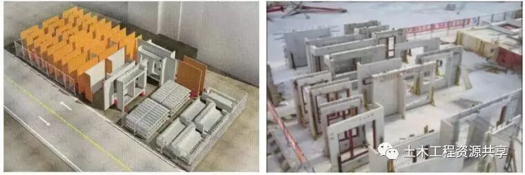

3.2.2 堆场

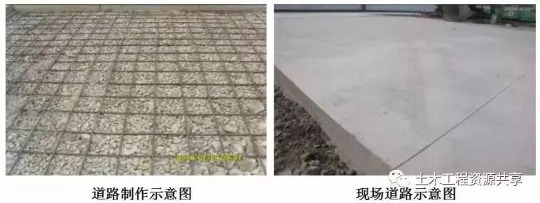

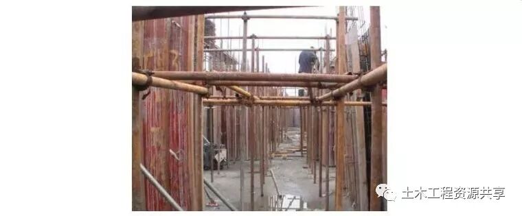

本工程PC结构的单层量多、重量大的特点,图纸显示每栋号房PC结构最长4m左右,重量4.6t左右。根据上述施工要求以及PC结构吊装施工的方便,PC结构管理小组计划每栋号房设置2个PC堆场,堆场平面尺寸为10m*20m,大部分堆场为地下室顶板(利用消防车道,且底部有加固措施),地下室其余周边施工道路采用200厚C20砼浇筑而成,其中非地库上主干道与PC堆场均须铺设Φ18@150单层双向钢筋。由于号房与地库紧邻,出去号房与地库之外整个场地能提供的施工作业区域非常狭小,号房主体阶段施工混凝土泵车,钢筋运输车及PC堆场都必须借助地库顶班作为施工道路及材料堆场,根据要求结合实际情况,对车行道路及PC堆场涉及范围内的地库顶板进行加固,特别是车型线使用钢管加密加固,所有排架钢管待结构封顶后拆除。

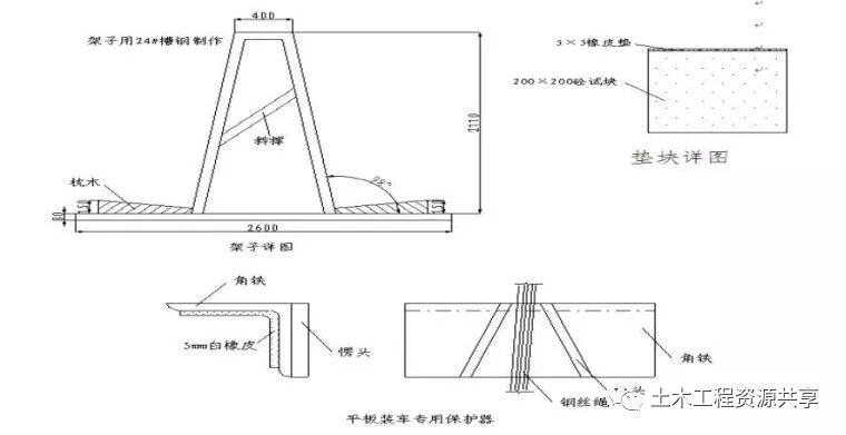

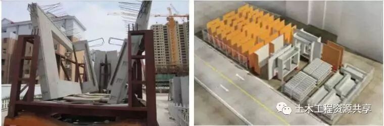

预制结构运至施工现场后,由塔吊或汽车吊按施工吊装顺序有序吊至专用堆放场地内,预制结构堆放必须在构件上加设枕木,场地上的构件应作防倾覆措施。
墙板采用竖放,用槽钢制作满足刚度要求的支架,墙板搁支点应设在墙板底部两端处,堆放场地须平整、结实。搁支点可采用柔性材料,堆放好以后要采取临时固定,场地做好临时围挡措施。因人为碰撞或塔吊机械碰撞倾倒,堆场内PC形成多诺米骨牌式倒塌,本堆场按吊装顺序交错有序堆放,板与板之间留出一定间隔。如下图:
3.2.3 成品保护

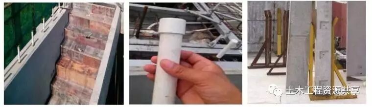

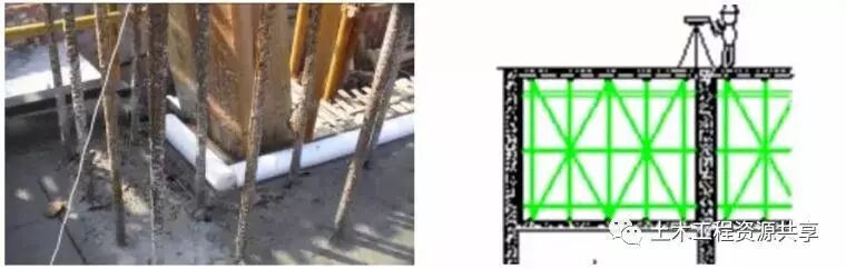

本项目PC结构在运输、堆放和吊装的过程必须要注意成品保护措施。运输的过程中采用钢架辅助运输,运输墙板时,车启动慢,车速应匀,转弯变道时要减速,以防墙板倾覆,由于本项目PC板已铺贴成品外墙面砖,堆场、运输成品保护难度较大,在PC结构与钢架结合处采用棉纱或者橡胶块等,保证在运输的过程中PC结构与钢架因为碰撞而破损。堆放的过程中采用钢扁担将PC结构在吊装过程保持平衡,保持平稳和轻放,在轻放前也要在PC结构堆放的位置放置棉纱或者橡胶块或者枕木等,将PC结构的下部保持柔性结构;楼梯、阳台等PC结构必须单块堆放,叠放时用四块尺寸大小统一的木块衬垫,木块高度必须大于叠合板外露马镫筋和棱角等的高度,以免PC结构受损,同时衬垫上适度放置棉纱或者橡胶块,保持PC结构下部为柔性结构。在吊装施工的过程中更要注意成品保护的方法,在保证安全的前提下,要使PC结构轻吊轻放,同时安装前先将塑料垫片放在PC结构微调的位置,塑料垫片为柔性结构,这样可以有效的降低PC结构的受损。施工过程中楼梯、阳台等PC结构需用用木板覆盖保护。浇筑前套筒连接锚固钢筋采用PVC管成品保护,防止在砼浇捣过程中污染连接筋,影响后期PC吊装施工。

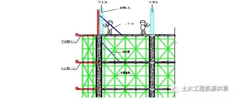

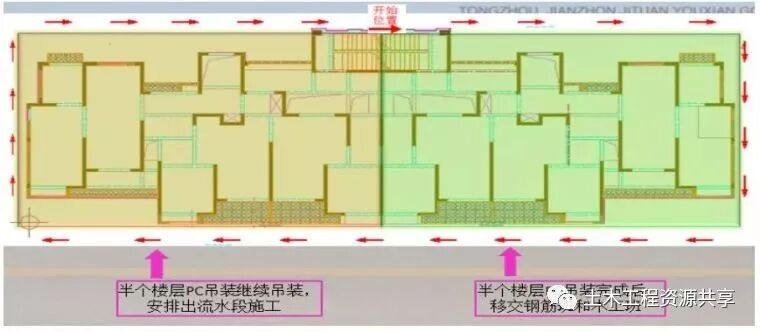

PC施工:引测控制轴线 →楼面弹线 →水平标高测量→预制墙板逐块安装(控制标高垫块放置 → 起吊、就位 → 临时固定→脱钩、校正 → 粘自粘性胶皮→安装连接板→锚固螺栓安装、梳理)→现浇剪力墙钢筋绑扎〈机电暗管预埋〉→剪力墙模板→支撑排架搭设 →、叠合阳台板、空调板安装→ 现浇楼板钢筋绑扎(机电暗管预埋)→ 混凝土浇捣 →  养护→预制楼梯→拆除脚手架排架结构→灌浆施工(按上述工序继续施工下层结构)。
灌浆施工:【灌浆钢筋(下端)与现浇钢筋连接→安放套板】(只有现浇结构与PC结构相连接的部位才有本程序施工)→调整钢筋→现浇混凝土施工→PC结构施工→本层主体结构施工完毕→高强灌浆施工。
(2)流程分解图
分解图一:楼层弹线,并测量水平标高,根据PC板编号于楼面对号入座,塔吊采用顺时针方式,如图:
分解图二:外墙板按照PC结构吊装顺序图进行吊装施工。
分解图三:绑扎剪力墙、柱钢筋

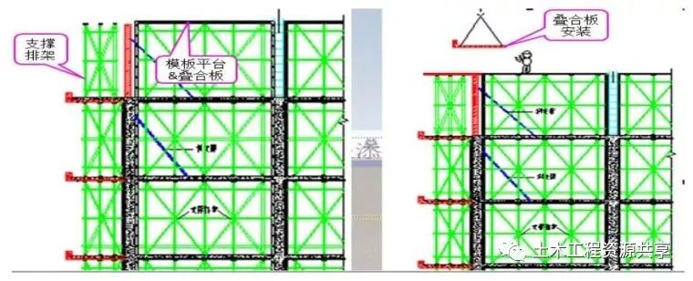

分解图四:外墙板吊装、校正完毕;根据日式配摸施工流程,分别进行剪力墙、梁支模,搭设楼面模板和叠合阳台板排架等

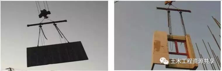

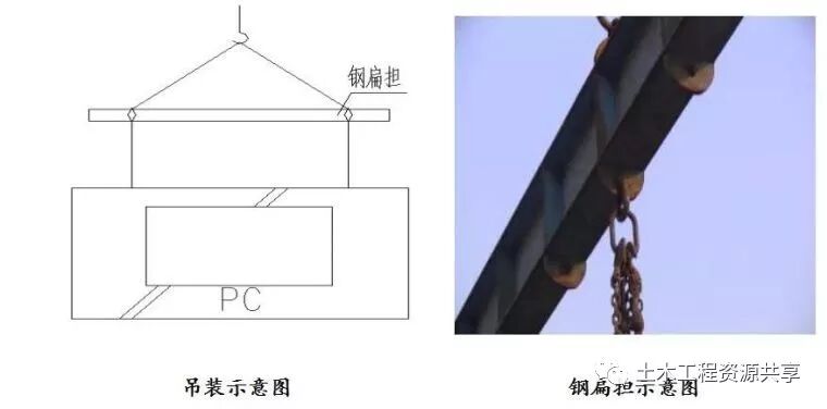

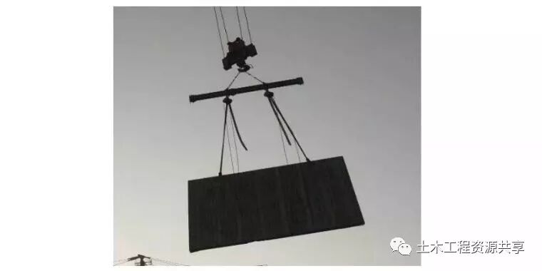

(1)起吊
本工程设计单件板块最大重量5吨左右,采用TC6517B型塔吊吊装,为防止单点起吊引起构件变形,采用钢扁担起吊就位。构件的起吊点应合理设置,保证构件能水平起吊,避免磕碰构件边角,构件起吊平稳后再匀速移动吊臂,靠近建筑物后由人工对中就位。

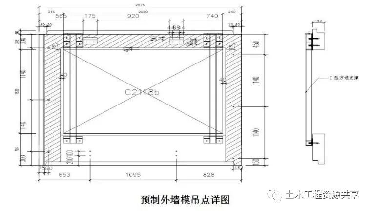

(2)预埋吊点
本工程PC预制外墙板吊点分为两种形式,其中预制墙板模采用预埋吊钩
第二种吊点形式是在PC结构上边沿预埋螺栓套筒,将带有吊环的高强螺栓拧进螺栓套筒,用钢扁担将PC结构吊装到应该施工的位置。

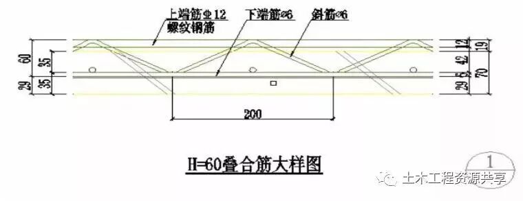

1)叠合筋加固
对于PC板和阳台板,采用三角叠合筋加固形式,叠合筋与板内主筋焊接形成一体

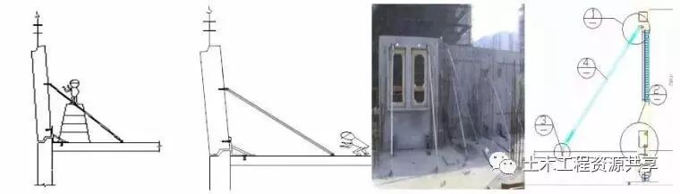

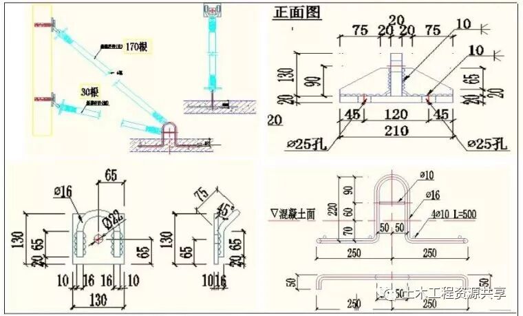

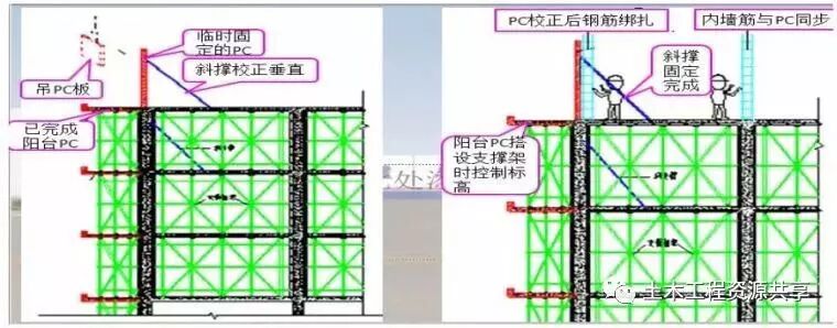

工况四:设置构件支撑及临时固定,在施工的过程中板—板连接件的紧固方式应按图纸要求安装,调节墙板垂直尺寸时,板内斜撑杆以一根调整垂直度,待矫正完毕后再紧固另一根,不可两根均在紧固状态下进行调整,改变以往在PC结构下采用螺栓微调标高的方法,现场采用1mm、3mm、5mm、10mm、20mm等型号的钢垫片。
工况五:塔吊吊点脱钩,进行下一墙板安装,并循环重复。
工况六:楼层浇捣砼完成,砼强度达到设计、规范要求后,拆除构件支撑及临时固定点。
(2)预制墙板施工方法

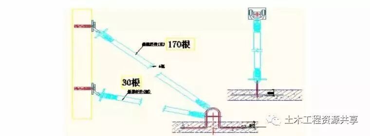

(a)预制墙板的临时支撑系统由长、短斜向可调节螺杆组成。
(b)根据给定的水准标高、控制轴线引出层水平标高线、轴线,然后按水平标高线、轴线安装板下搁置件。板墙垫灰采用硬垫块软砂浆方式,即在板墙底按控制标高放置墙厚尺寸的硬垫块,然后沿板墙底铺砂浆,预制墙板一次吊装,坐落其上。
(c)吊装就位后,采用靠尺检验挂板的垂直度、铅锤等进行垂直度的检测,如有偏差用调节斜拉杆进行调整。
(d)预制墙板通过多规格钢垫片进行调控施工,多规格标高钢垫块规格为40mm*40mm*(1mm、3mm、5mm、10mm、20mm),其承重强度按Ⅱ级钢计算

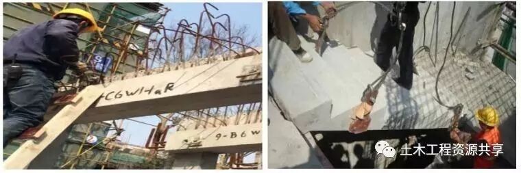

(3)预制楼梯
预制楼梯施工工况
工况一:楼梯进场、编号,按各单元和楼层清点数量
工况二:本项目楼梯采用先吊装方法,当层PC外墙板等吊装完成后,开始楼梯平台排架搭设、模板安装完成,开始第一块PC楼梯吊装,楼面模板排架完成后开始第二块PC楼梯吊装,上层PC楼梯预留出楼梯锚固筋位置待楼梯平台模板(上层)安装完成后吊装。
楼梯安装顺序:剪力墙、休息平台浇筑→楼梯吊装→锚固灌浆
工况三:在施工的过程一定要从楼梯井一侧慢慢倾斜吊装施工,楼梯采用上、下端搁置锚固固定,伸出钢筋锚固于现浇楼板内,标高控制与楼梯位置微调完成后,预留施工空隙采用商品水泥砂浆填实。
