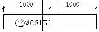

1.楼板钢筋计算
楼板钢筋主要分为:
1、受力筋 (底筋、面筋)2、支座负筋
3、分布筋  4、温度筋
5、附加钢筋 (角部附加放射筋、洞口附加钢筋)
6、措施钢筋(撑脚钢筋、板垫筋)。

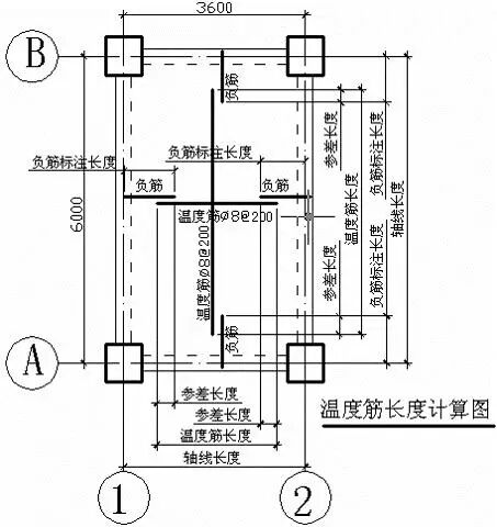

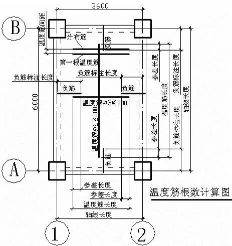

2、温度钢筋计算
依据 GB50010-2002 中 10.1.9 ,在温度收缩应力较大的现浇板区域内,钢筋间距宜取为 150~200MM,并应在板的未配筋表面布置温度收缩钢筋。
板温度筋计算
温度筋长度计算:长度=轴线长度-负筋标注长度*2+搭接长度*2(150)
温度筋根数计算:根数=(净跨长度-负筋标注长)/温度筋间距-1

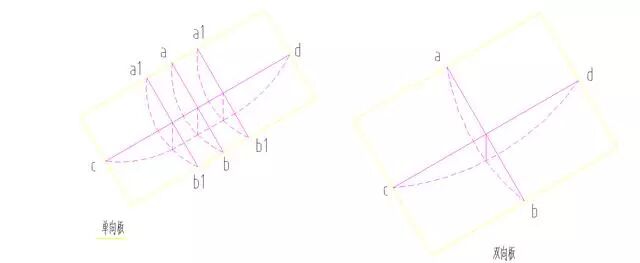

单向板与双向板的变形比较
楼盖体系的特征和作用楼盖相当于水平隔板,它不仅聚集和传递惯性力到各个竖向抗侧力子结构,而且要使这些子结构能协同承受地震作用。楼盖的刚度可保证建筑物的整体性能和水平力的有效传递。

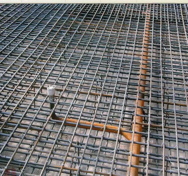

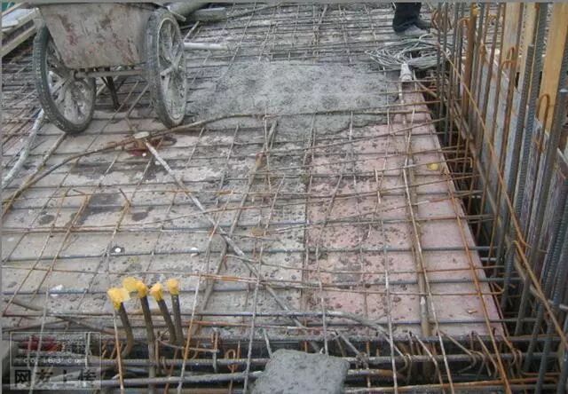

下列部位须配置双层双向板钢筋
(1)顶层板
(2)地下室顶板
(3)转换层
(4)平面复杂的楼层
(5)开洞过大的楼层。
(6)房屋的外角。
(7)管线密集的楼板。
(8)其它
质量触目惊心,板负筋形同虚设!
双层双向钢筋刚性好!

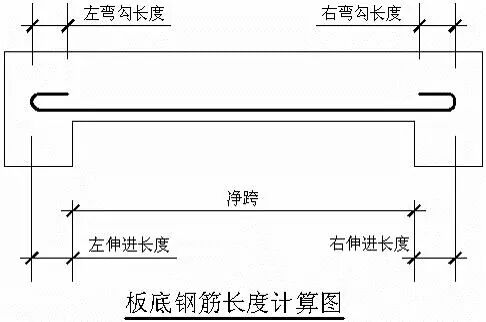

3、板受力筋计算
板底钢筋的长度计算
长度=净跨+伸进长度*2+弯勾6.25d *2
简支板或连续板下部纵向受力钢筋伸入支座的锚固长度不应小于5d,d为下部纵向受力钢筋的直径。当连续板内温度、收缩应力较大时,伸入支座的锚固长度宜适当增加。
板底钢筋的支座-伸进长度其它情况
伸进长度=max(≥12d且≥梁(或墙)宽/2 )
伸进长度≥La(锚固长度)
伸进长度=过墙(或梁)中线+5d伸进长度=梁(或墙)宽-保护层伸进长度=到墙(或梁)的中线

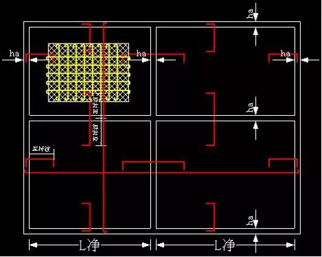

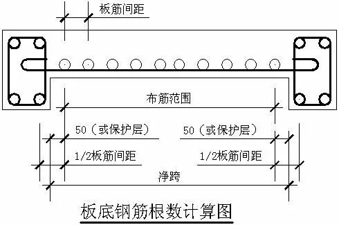

板底钢筋根数计算
第一根钢筋距梁或墙边50mm
第一根钢筋距梁或墙边一个保护层
第一根钢筋距梁角筋为1/2板筋间距

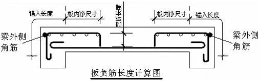

4、板负筋计算
板负筋长度的计算
伸到或超过梁中线加弯钩,总锚长达到la .至支座中线能满足>=0.4la时即可弯折,不必伸至对边再弯。支座是砼墙时不必弯折。负筋是一级钢不必做弯钩。
负筋长度=锚入长度+弯勾+板内净尺寸+弯折长度

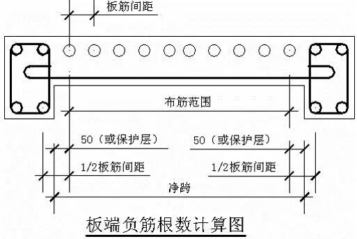

板负筋的根数计算
第一根钢筋距梁或墙边50mm
第一根钢筋距梁或墙边一个保护层
第一根钢筋距梁角筋为1/2板筋间距

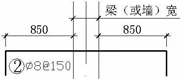

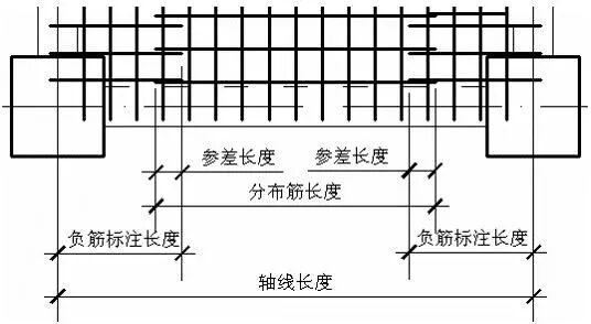

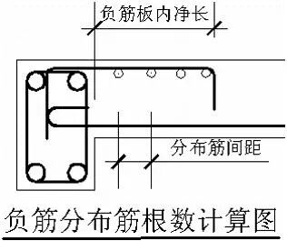

5、分布筋计算端支座负筋的分布筋长度计算
方式一:分布筋和负筋搭接150mm
方式二:分布筋长度=轴线长度
方式三:分布筋长度=按照负筋布置范围计算
端支座负筋的分布筋根数计算
方式一:分布筋根数=负筋板内净长÷分布筋间距
方式二:分布筋根数=负筋板内净长÷分布筋间距+1

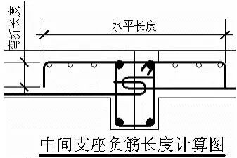

中间支座负筋长度计算点这免费下载施工技术资料
中间支座负筋长度=水平长度+弯折长度*2

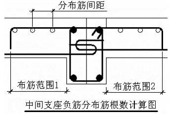

中间支座负筋的分布筋计算
长度=轴线(净跨)长度-负筋标注长度*2+搭接长度*2+弯勾*2
根数=布筋范围1/间距(向上取整)+布筋范围2/间距(向上取整)
根数=布筋范围1/间距(向上取整)+布筋范围2/间距(向上取整)+1

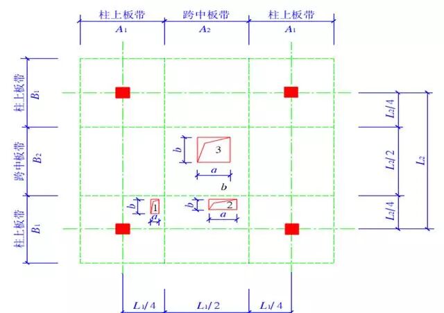

6、板带钢筋的计算
板带钢筋算法
(1)柱上板带上部、下部纵筋伸入支座LA;
(2)跨中板带上部纵筋伸入支座LA,下部纵筋伸入支座MAX(HA/2,12D);
(3)柱上板带受力筋根数=板宽/间距+1;
(4)跨中板带受力筋根数=板宽/间距-1.
(5)柱上板带暗梁箍筋加密区长度为L/4.
(6)无柱帽板带的板底钢筋宜在距柱面2LAE外搭接且有垂直于板面的弯折。
