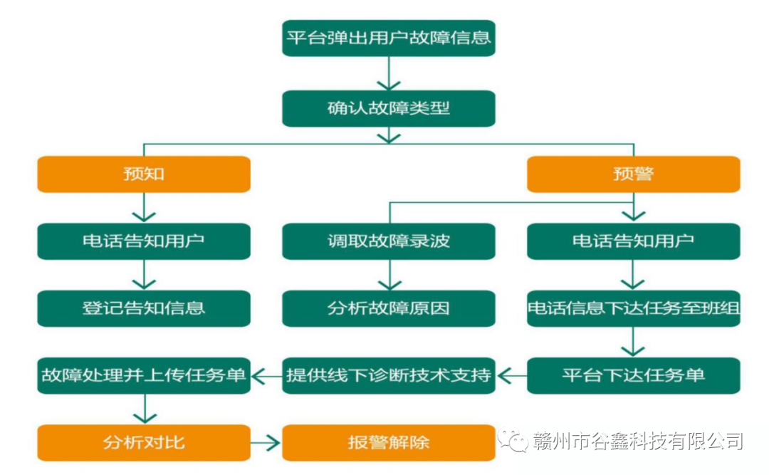

1、首先将智能化全电量采集模块安装于配电室每一个用电回路电缆上,电气火灾联网监测平台7*24H实时监测,预知、预警、报警,24小时检测各监测点的电流、电压、、有功、无功、电量、谐波、温度、剩余电流、开关状态等信息;
2、所有告警信息及远程控制均被记录入日志,并可供用户方便查询,针对采集的数据进行各种模型分析,为客户消除用电安全隐患,让用电状况实时可测、实时可控、实时可视;
3、当平台收到报警或故障信息时,平台将以各种方式推送和企业管理人员,提醒关注故障状况,并采取相应的措施消除隐患;

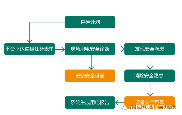

四、用电安全服务内容
平台报警、预警流程图
线下巡检流程图
线上7ⅹ24实时监测和报警服务

线下技术人员服务内容
1.检查高低压配电柜电流表、电压表显示是否正常,数值是否准确;
2.检查高低压配电柜各信号灯是否正常工作,指示是否正确;
3.检查高压微机保护显示是否正常,三段保护定值设置是否正确,并查看有无故障记录;
4.检查负控计量终端工作是否正常,显示是否与计量表数据一致;
5.检查高压电缆有无放电现象;
6.检查高压配电柜内凝露加热设备是否正常;
7.检查电容柜电容器有无漏油、鼓胀、爆裂现象;
8.检查直流屏、UPS工作状态是否正常,电池有无鼓胀、漏液,节点有无腐蚀显现;
9.检查开关动静触头接触是否完好;
10.检查高低压配电柜内母线、电缆、开关触头落实是否完好,紧固;
11.检查配电室、高低压配电柜各电缆出口封堵是否完好,有无小动物进入痕迹;
12.检查安全工器具是否齐全、完好,是否在检验合格期内;
13.测量高压仪表室、电缆室各节点温度是否在允许范围内;
14.测量低压断路器、母线、电缆终端温度是否在允许范围内;
15.测量变压器温度是否在允许范围内并效验温度计显示是否正确;
16.测量变压器噪音是否在允许范围内,测量其局部放电量是否合格。
