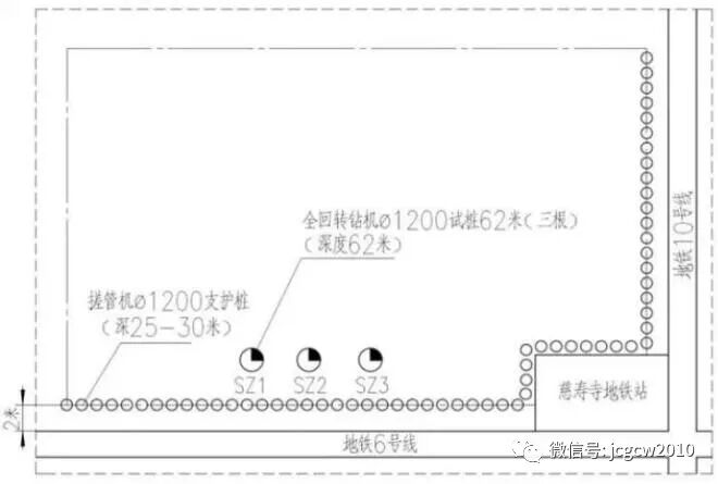

  1、临近北京地铁6号线
  北京市海淀区玉渊潭房地产桩基工程(慈寿寺地铁站西北角)
  场地东侧紧邻地铁10号线
  场地南侧紧贴地铁6号线。
  (1)全回转钻机施工三根试桩。桩长62m直径Φ1200㎜全套管灌注桩,采用后压浆处理,桩底、桩侧复式注浆,载荷平衡法电测桩基承载力。

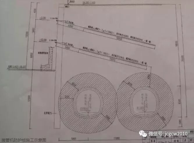

  (2)搓管机施工80根支护桩。桩径1200㎜,桩深27m,桩直线间隔分布,桩间锚索加固。排桩中心线距离地铁线路最近仅2m。

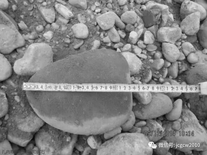

  2、地层情况
  人工填土层(0~ -2米)新近沉积层(粉质粘土、细砂层)(~ -11米 )
  第四纪沉积层(卵石20-60㎜、粉质粘土)(~ -18米)
  卵石层(卵石为主,粒径20-60㎜最大300㎜)(~ -45米)
  细沙层(易埋钻,桩端持力层)(~-65米)
  水位:上层滞水埋深7.9m,潜水埋深25~26m
孔内取出的卵石和砾石
搓管机防护桩施工示意图

  (2)排桩紧邻地铁线路,对地铁隧道周边地基沉降及土体变形控制较严格

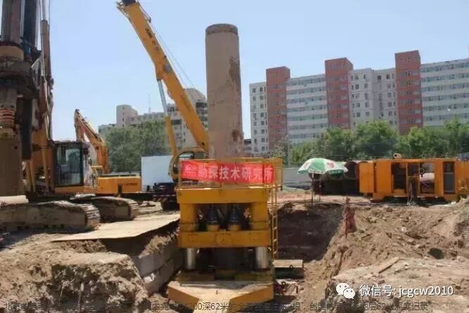

北京慈寿寺全回转套管灌注桩施工,2周内完成Ф1200㎜深62米的全套管灌注桩3根,创国内卵砾石地层62米深度记录

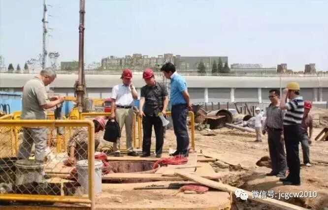

2014年6月5日自然资源部专家组对勘探技术研究所研制的QHZ-2000型全回转套管钻机、1200套管钻具、和全套管旋挖工法进行了现场考察和成果验收。

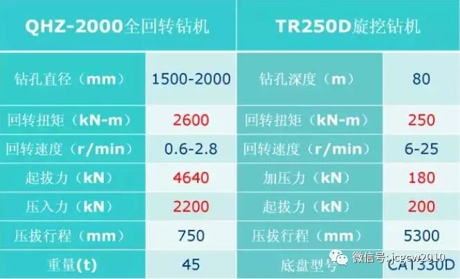

  主要包括:
  ①、QHZ-2000型 全回转钻机
  ②、1200双壁套管
  ③、1000旋挖钻斗
  ④、TR250D 旋挖钻机
  其他钻具:
  高强刀齿Ф1200套管钻头
  Ф1000~1200扩靴钻斗
  Ф800嵌岩短螺旋钻头
  设备参数:
  2、临近地铁的全回转套管施工
  临近地铁施工要求:
  (1)40m以前,套管钻头超前钻进,捞砂钻斗在套管内取土;40m以深,钻斗超前套管量不超过1m,保证地铁基础不沉降。
  (2)钻遇流砂层时防止埋钻,套管内注入高比重泥浆。

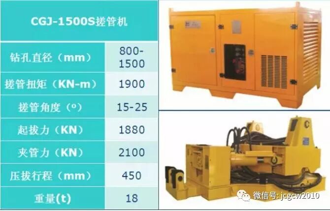

三、全套管搓管机旋挖施工技术
  主要包括:
  1、CGJ-1500S搓管机
  2、1200双壁套管
  3、1000旋挖钻斗
  4、TR250D 旋挖钻机

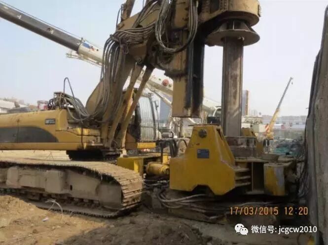

搓管机临近北京地铁6号线线施工现场
  旋挖钻机专用搓管机:
  搓管机施工效果:
  (1)垂直度控制:第1-2节套管压入的垂直度对整个桩孔垂直度起着决定性作用。6米以内可用搓管机油缸直接纠偏,超过10米起拔套管回填土后重新下压。可达到0.3-0.5%
  (2)成桩质量:搓管与旋挖取土同步进行,严格控制套管超前量,浇筑混凝土确保导管处于液面下4米左右。经检测,桩型尺寸规整,单桩承载力大,无断桩和缩径,29根桩均为Ⅰ类桩。
