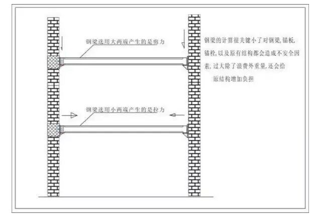

钢结构夹层施工难点:
在夹层工地往往是空间狭小,主梁难以进入,甚至在外面断开后在进入连接,机械轻易用不上,手工抬扛拼接后在吊装。
1、生根
夹层安全的关键之一“生根”,所谓根就是把新建夹层屋面的荷载经过主梁放射到根上,由根传到原有结构上,就像大树一样没有坚固的根树是不能站立的。
在实际施工中首先要探测介质硬度。厚度。配筋等,转孔时尽量不要打断主筋,严格按工艺要求的深度,直径转孔,根据屋面荷载配置锚栓。在锚栓植入前必须把洞内清理干净,否则会严重影响锚固强度,植入时转速不能过快会造成药物搅拌不完全,过慢会造成跑药,都会减少拉拔力,植入后根据温度等待时间后方可施工。锚板的制作,锚板是锚栓的偶件,根据主梁的放射总何载计算锚板厚度和面积(值筋锚板要比高强螺栓锚板加大一些,为弥补值筋成功率低的原因)焊接托板或连接板时要剖口焊。安装时要对锚栓进行拉拔实验,对于剪力小的可进行土法实验,所有锚板打孔时要考虑探筋情况,可多打少装,但不得少于设计荷载。如果锚板与砼梁或砼柱之间有缝隙可进行灌胶或灌浆料处理,所有锚栓凝固后方可加载主梁。
2、主梁
主梁在夹层工程中是安全关键之二,如果一颗树根基再好而树干不能承受外力也是枉然,主梁的选择和屋面的承载,跨度是有直接关系的,如果跨度小就可以选用工字钢,或H型钢,钢梁选好后要进行打磨除锈,切割,底漆等处理,到现场后测量两端锚固在进行细切,夹层工程和其他钢构工程不同,多数梁檩的长度都是不定长度的,所以实测后在切割,如果跨度小就尽量选用型钢,因为箱型梁必须焊接,造价高,重量大,吊装运输困难,底商阁楼夹层施工图片:
3、连接
钢结构施工主要是钢梁的连接,1焊接,2高强螺栓连接。在大工程一般采用高强螺栓连接或焊接,因为场地和焊接电源允许这就不多说了,在夹层工地往往是空间狭小,主梁难以进入,甚至在外面断开后在进入连接,机械轻易用不上,手工抬扛拼接后在吊装钢梁连接。
