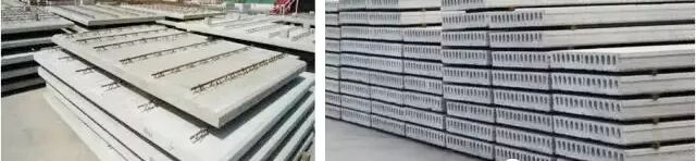

装配式楼盖及楼梯设计
预制楼梯
清水面,带防滑条,栏杆预埋件,两端简支
楼盖体系
钢筋桁架叠合楼板,可做单向板和双向板。
