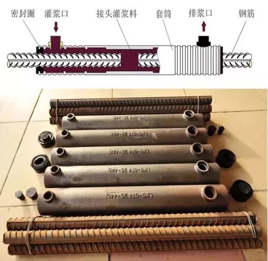

套筒灌浆连接是将带肋钢筋插入内腔带沟槽的钢筋套筒,然后灌入专用高强、无收缩灌浆料,达到高于钢筋母材强度连接效果。在装配式混凝土建筑中,预制竖向构件(剪力墙结构中的预制剪力墙、框架结构中的预制柱、预制梁)连接通常采用钢筋套筒灌浆连接。常用套筒灌浆连接形式有半灌浆和全灌浆两种:
半灌浆接头
全灌浆接头
本文主要以目前装配式混凝土建筑预制竖向构件钢筋全灌浆套筒连接的上海市场主流产品为例,进行相关内容介绍。
灌浆套筒规格
       钢筋全灌浆套筒连接目前可连接HRB335和HRB400带肋钢筋,连接钢筋直径范围为φ12mm~φ40mm。
预制竖向构件连接钢筋设计长度
满足《钢筋套筒灌浆连接应用技术规程》JGJ 355-2015中钢筋在套筒内锚固深度构造,确保钢筋在套筒内的有效锚固长度不小于8d(d为套筒对应连接钢筋直径)。配合套筒灌浆厂家产品技术条件,PC构件加工图设计时,主要考虑预制端(溢浆孔端)钢筋进入套筒长度L4及安装端(灌浆孔端)钢筋进入套筒长度L5 两项参数设计控制,连接钢筋进入套筒两端的设计长度分别不得小于表中L4和L5所示长度:640.jpg640.jpg
