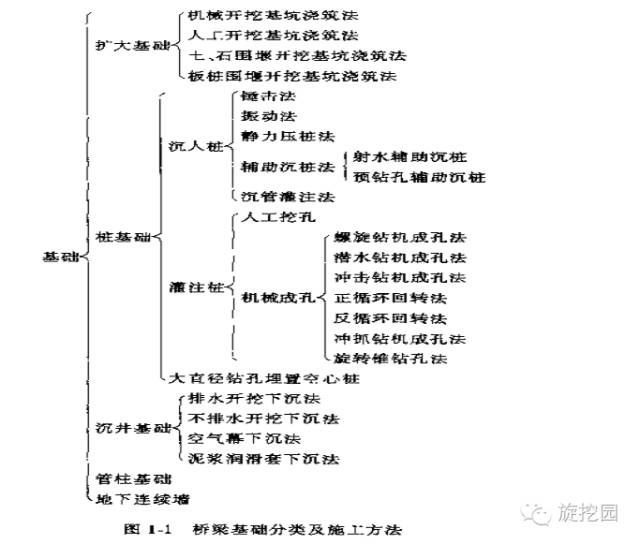

一、桥梁下部结构
(一)基础工程
在桥梁工程中,通常采用的基础有扩大基础、桩基础、沉井基础等(见图l—1)。基础的施工方法大致可分类如下:

2.桩基础
桩是深入土层的柱形构件,其作用是将作用于桩顶以上的荷载传递到土体中的较深处。根据不同情况,桩可以有不同的分类法。本手册按成桩方法对桩进行分类,并分别叙述其不同的施工方法和工艺。
l)沉入桩
沉入桩是将预制桩用锤击打或振动法沉入地层至设计要求标高。预制桩包括木桩、混凝土桩和钢桩,一般有如下特点:

2)灌注桩
灌注桩,是在现场采用钻孔机械(或人工)将地层钻挖成预定孔径和深度的孔后,将预制成一定形状的钢筋骨架放入孔内,然后在孔内灌入流动的混凝土而形成桩基。水下混凝土多采用垂直导管法灌注。
灌注桩特点是:
①  与沉入桩中的锤击法和振动法相比,施工噪声和振动要小得多;
②  能修建比预制桩的直径大得多的桩;
③  与地基的土质无关,在各种地基上均可使用;
④  施工上应特别注意对钻孔时的孔壁坍塌及桩尖处地基的流砂、孔底沉淀等的处理,施工质量的好坏对桩的承载力影响很大;
⑤  因混凝土是在泥水中灌注的,因此滋凝土质量较难控制。
灌注桩因成孔的机械小同而通常有以下几种成孔施工方法:

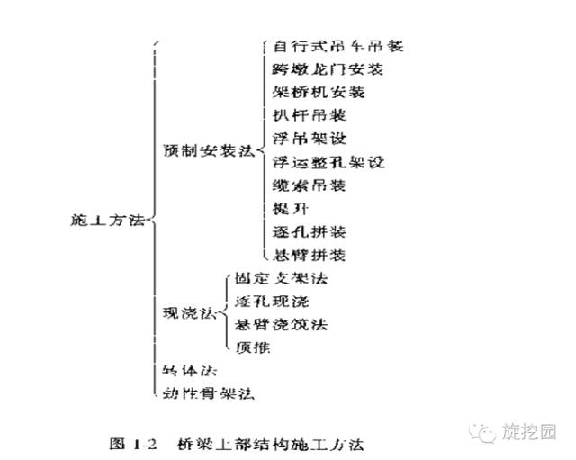

二、桥梁上部结构
桥梁上部结构的形式是多种多样的,其施工方法的种类也较多,但除一些比较特殊的施工方法之外,大致可分为预制安装和现浇两大类。现将常用的一些施工方法(见图l—2)的特点和适用性分述如下:
(一)预制安装法
预制安装可分为预制梁安装和预制节段式块件拼装两种类型。前者主要指装配式的简支梁板,如空心板梁T形梁、I形梁及小跨径箱梁等的安装,尔后进行横向联结或施工桥面板而使之成为桥梁整体;后者则将梁体(一般为箱梁)沿桥轴向分段预制成节段式块件,运至现场进行拼装,其拼装方法一般多采用悬臂法。连续梁、T构、刚构和斜拉桥都可应用这种方法进行施工。

(二)现浇法
1.固定支架法
