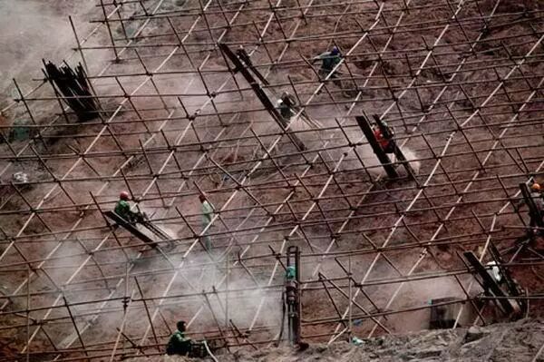

  目前国内钻孔式锚杆的成孔工艺主要有套管跟进成孔、螺旋钻机成孔、泥浆护壁成孔。套管跟进成孔工艺锚杆孔壁松弛小、对土体扰动小、对周边环境的影响最小。螺旋钻机成孔、泥浆护壁成孔工艺由于泥皮的润滑作用,导致水泥浆固结体与钢绞线的握裹力、锚固体与周围土体的粘结强度大大降低,严重降低锚杆的承载力,而且螺旋钻机成孔、泥浆护壁成孔成孔施工易引起上部地基变形,导致周边环境受损。因此,应优先选用较为先进的套管跟进成孔工艺,尤其当锚杆位于地下水位以下时。

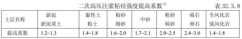

  目前常用的锚杆注浆工艺有一次常压注浆和二次压力注浆。一次常压注浆是浆液在自重压力作用下充填锚杆孔,有的在浆液渗入土体液面下降后再进行二次补浆,均属于一次常压注浆。二次压力注浆需满足二个指标,一是第二次注浆时的注浆压力,一般需不小于 1.5MPa,二是第二次注浆时的注浆量。满足这二个指标的关键是控制浆液不从孔口流失。一般的做法是,或者在锚杆锚固段起点处设置止浆装置,或者是在一次注浆锚固体达到一定强度后进行第二次注浆。尤其当锚杆位于地下水位以下时,二次高压注浆是确保锚杆质量的重要措施。试验表明,二次高压注浆可使土体的粘结强度提高 20%~200%(表 32.3.8),提高幅度与土层特性、二次高压注浆量、注浆压力等有关。
