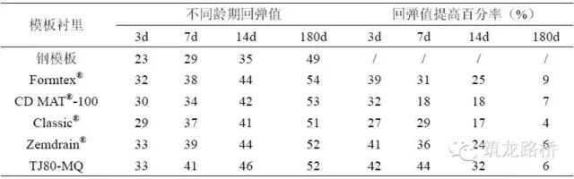

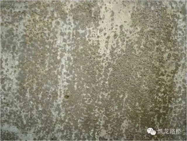

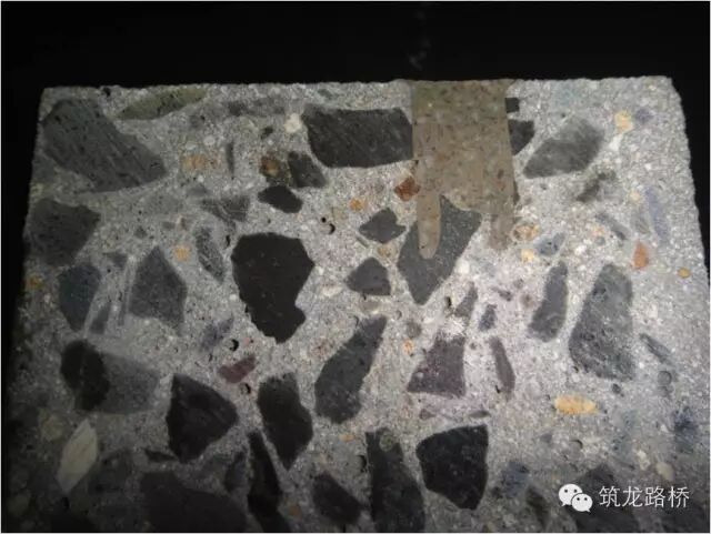

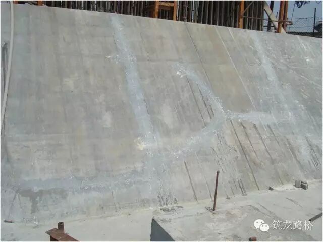

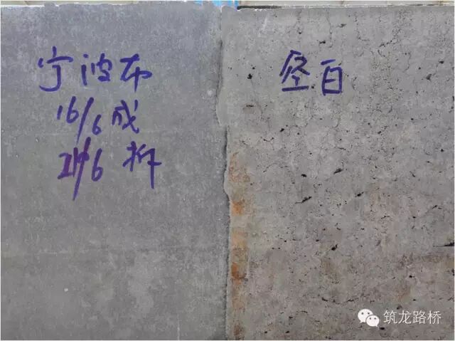

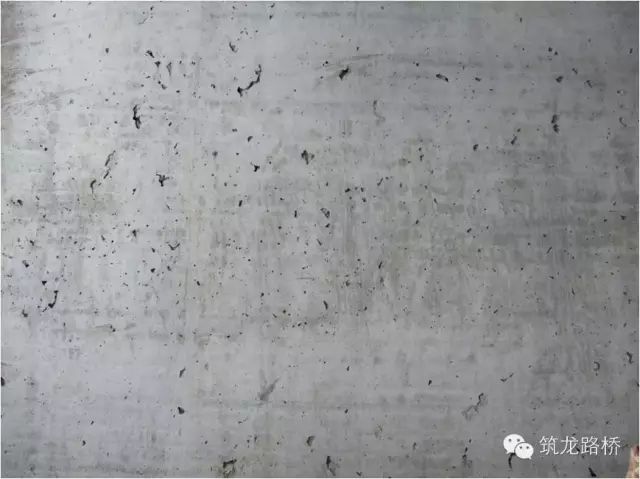

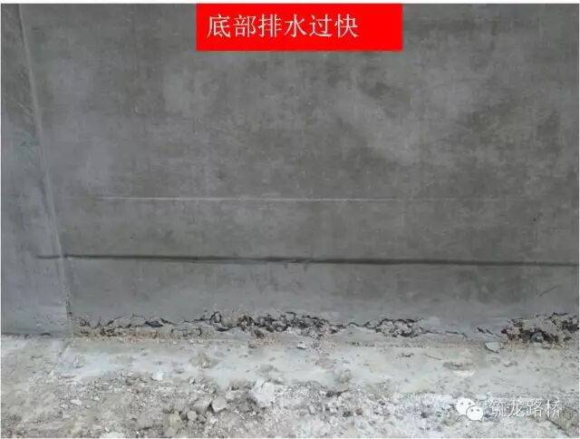

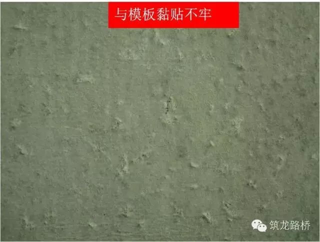

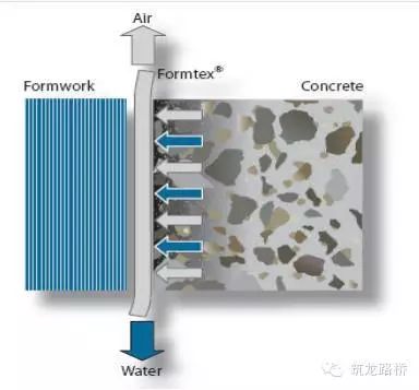

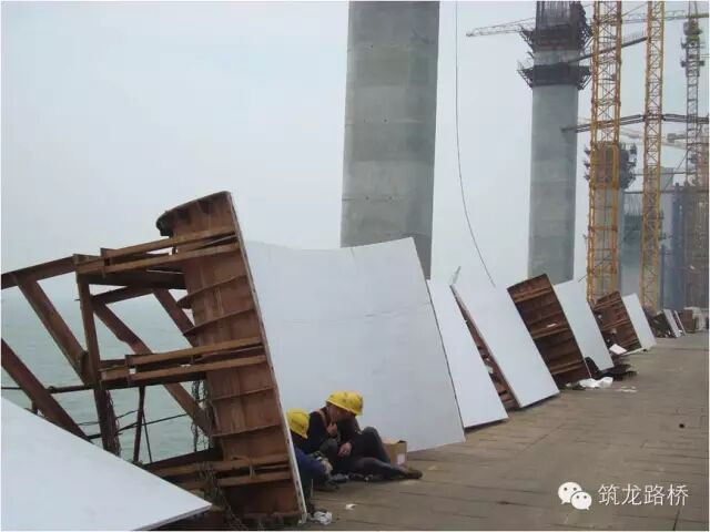

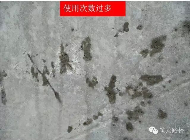

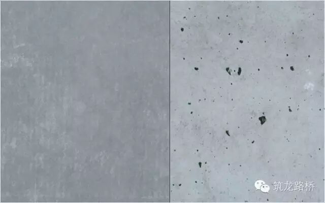

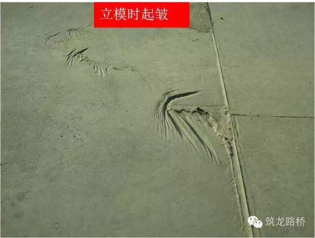

混凝土外观缺陷明显
墙效应导致表面多水、多气,疏松、砂线等。
向下排水、向上排气、细颗粒表面聚集。
消除砂线、宏观气泡,提高表层质量等。
需要精细施工,否则负面作用明显。

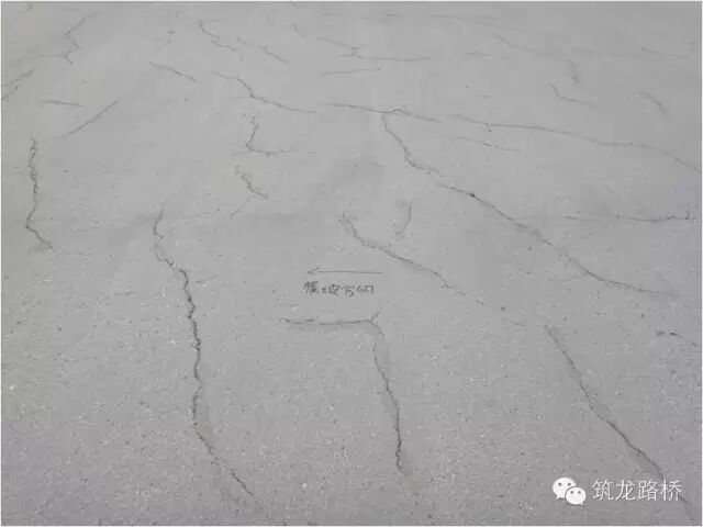

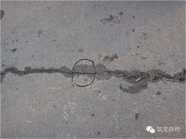

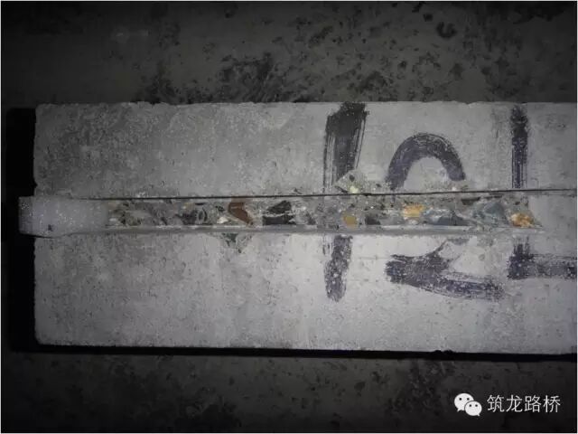

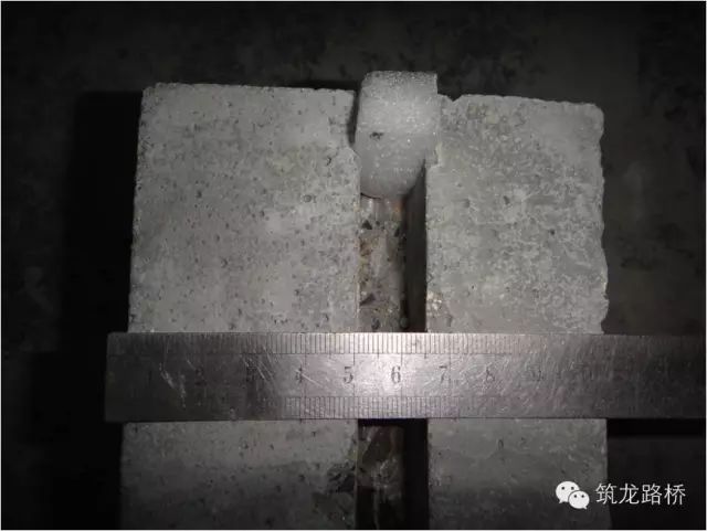

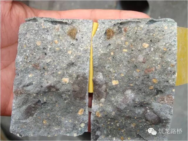

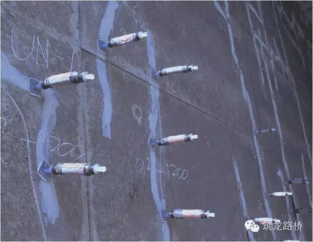

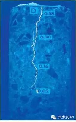

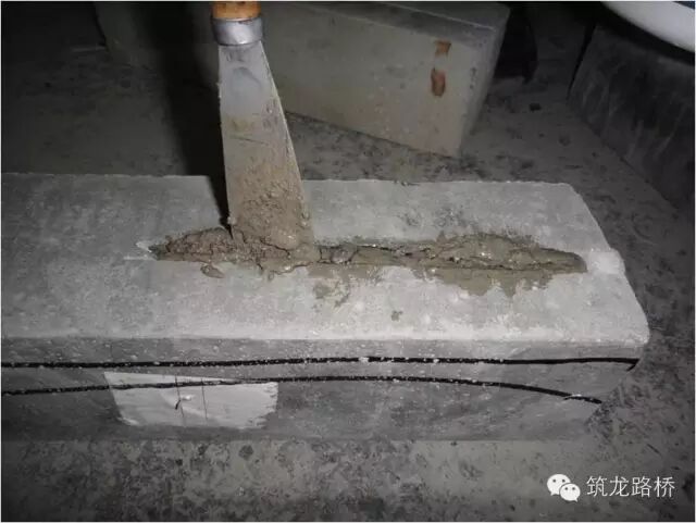

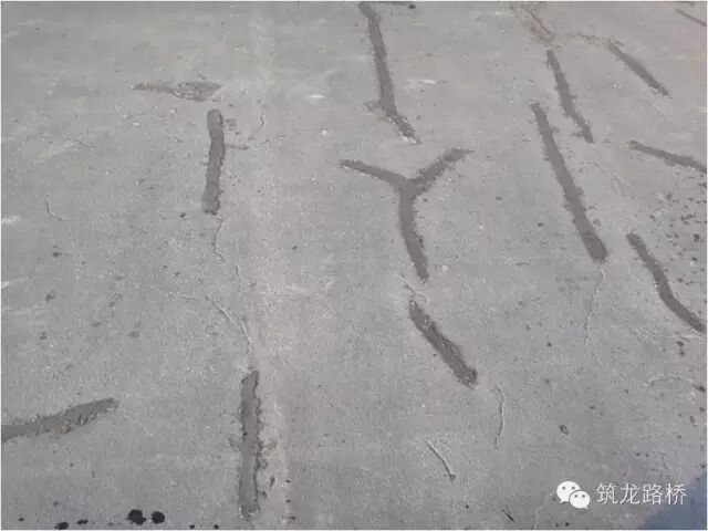

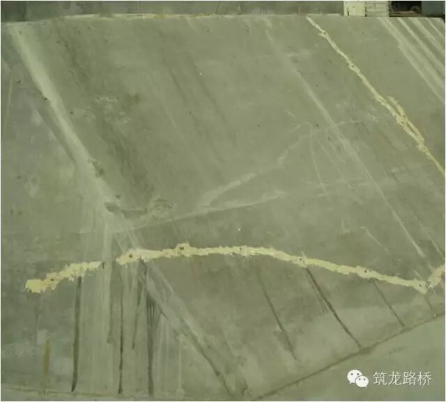

大体积混凝土开裂
保护裂缝表面及内部,免受水、粉尘的污染。
选择低黏度、少填料的环氧树脂灌缝材料。

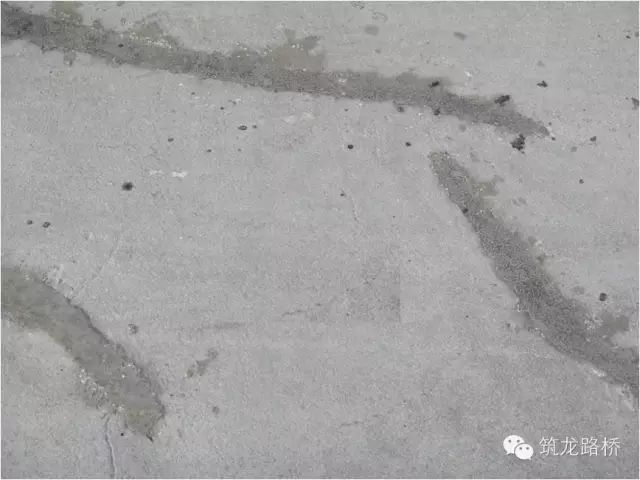

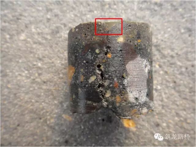

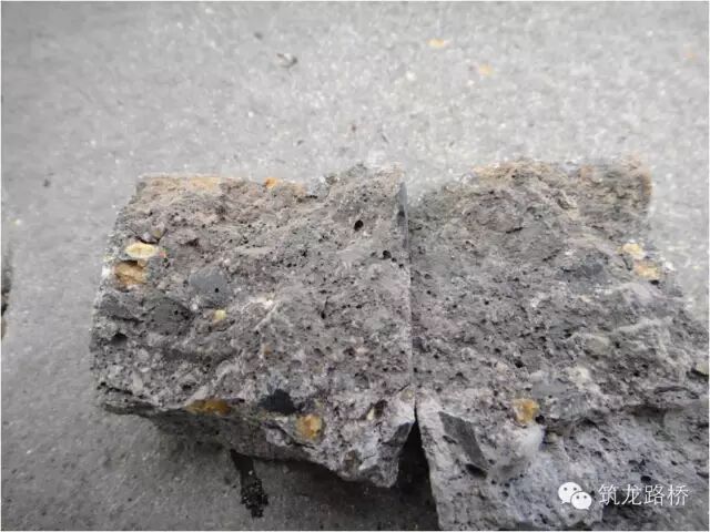

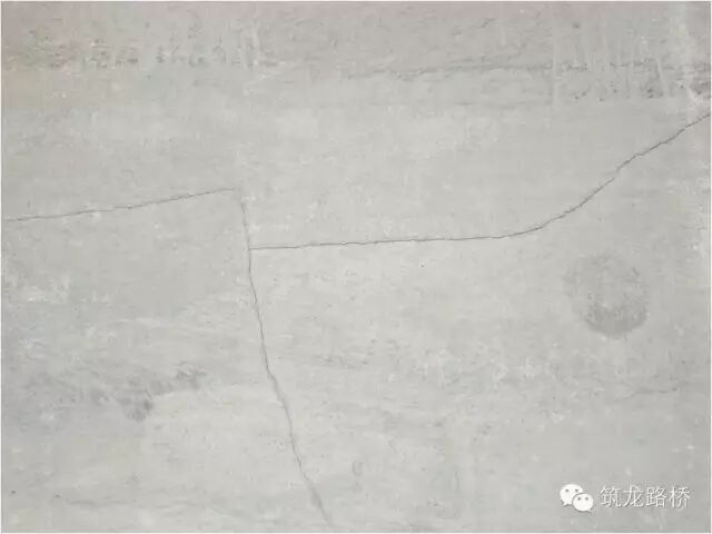

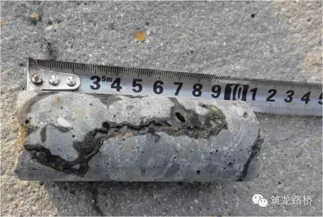

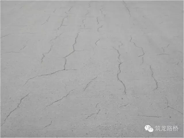

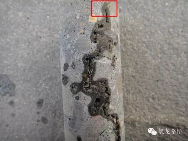

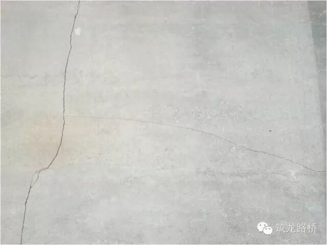

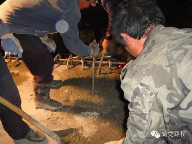

箱梁顶面混凝土开裂
特征不明显、界面不清晰、纵深不连续。
纵深不连续,灌胶行不通。
流动性、粘结性好;强度高、收缩低;耐久性好。

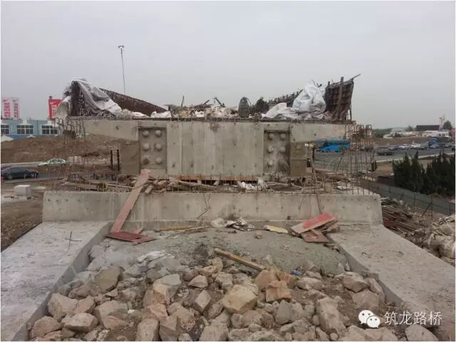

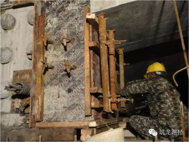

现场修复情况,宽3cm,深4cm左右。

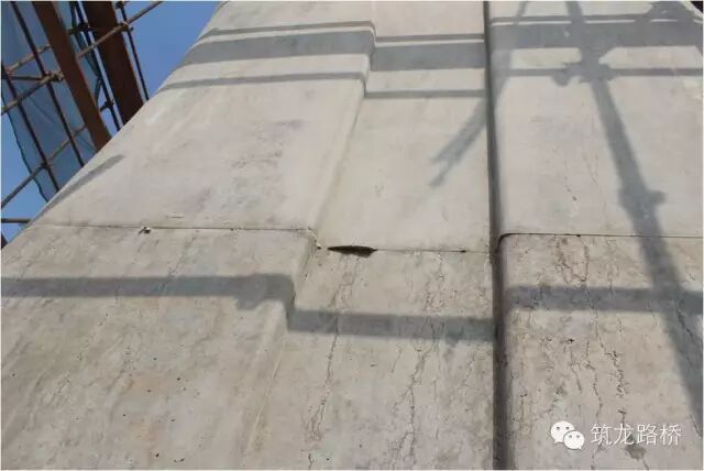

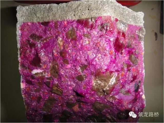

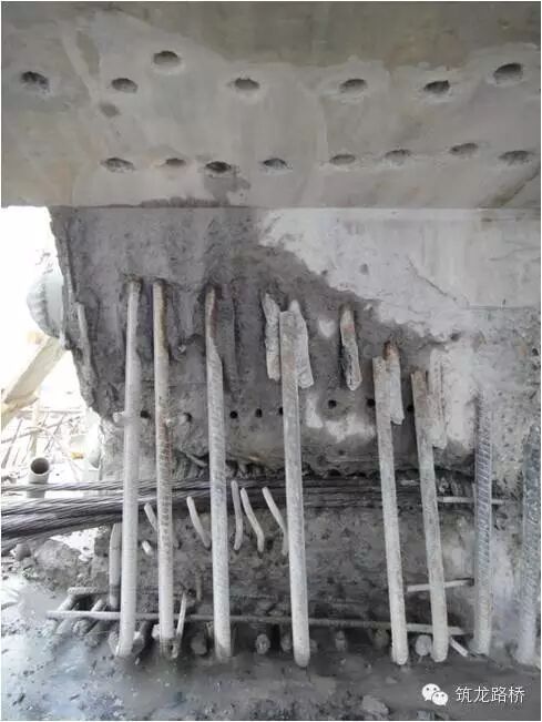

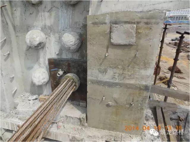

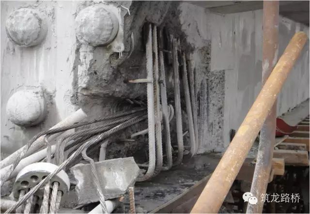

混凝土强度不够、预应力过张—混凝土崩裂。
快硬高强(2h-40MPa,24h-60MPa)、低收缩。
