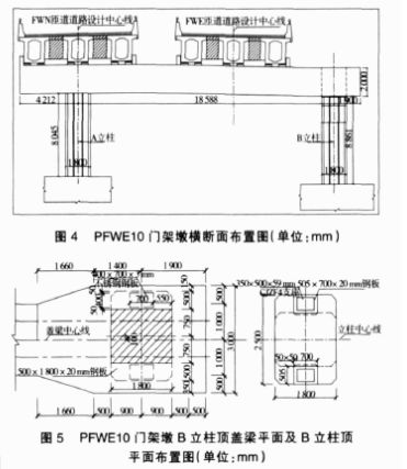

本工程设计和施工周期短,工期紧,在不中断交通且下穿道路WS匝道允许搭设支架的前提下,PFWE10门架墩立柱采用钢筋混凝土结构,盖梁不选择钢箱结构,而选择预应力混凝土结构。

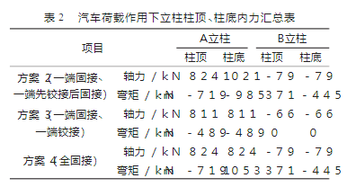

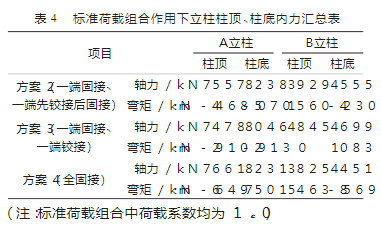

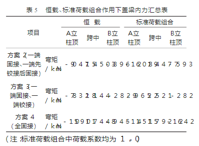

立柱设计尺寸:1800mm×1500mm(横桥向×顺桥向)。针对方案2,B柱柱顶顺桥向尺寸各增大500mm,便于放置两块350mm×500mm×59mm四氟板式橡胶支座。盖梁尺寸:2000mm×2000mm(宽度×高度),同样,针对方案2,B柱柱顶处盖梁宽度扩大到3000mm,以利于提供相应布置支座的空间和减少钢束从柱顶通过,便于施工。根据方案2~方案4盖梁与立柱的连接方式,分别建模运用“桥梁博士”软件进行计算,立柱柱顶、柱底轴力、弯矩(顺时针为负、逆时针为正)和盖梁内力(盖梁弯矩上缘受拉为负、下缘受拉为正)计算结果见表1~表6。
从表1~表6立柱柱顶、柱底内力、盖梁内力计算结果发现:

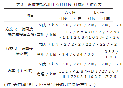

(1)恒载作用下,方案2~方案4立柱柱顶、柱底轴力相差不大,基本相同;但方案2、方案3相对方案4的横向弯矩减小较多,这说明改变门架墩立柱与盖梁的连接方式可大大改善立柱的受力状况。
(2)在汽车荷载和温度作用下,方案2、方案4立柱柱顶、柱底的轴力、弯矩相同,且温度对门架墩结构产生较大的横向弯矩,而方案3由于柱顶、柱底的轴力、弯矩相同,且温度对门架墩结构产生较大的横向弯矩,而方案3由于柱顶设置了一单向(横桥向)活动支座,A柱柱顶、柱底节点由温度产生的轴力、横向弯矩很小,B柱柱底仅仅存在由支座摩阻力所产生的横向弯矩。
(3)表4中方案2~4A柱、B柱的柱底轴力基本相同,但方案4横向弯矩最大,方案3最小,方案2位于两者之间。横向弯矩大,将大大增加立柱的配筋量,同时,需增大基础的工程量,如桩的根数。
(4)表5说明:方案4的盖梁正、负弯矩的绝对值相差不大,基本相同。方案2比方案4的盖梁跨中弯矩有所增大、B柱顶处盖梁弯矩减少较多。方案3因一端铰接,B柱顶处的盖梁弯矩很小,相对方案4跨中弯矩增大很多。

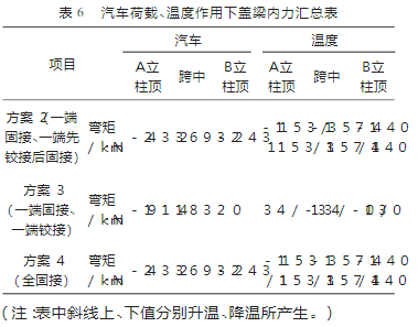

(5)表6说明:在汽车荷载和温度作用下,方案2、
4盖梁弯矩的绝对值相差不大,基本相同。方案3盖梁在汽车荷载作用下跨中弯矩较大,温度作用对盖梁产生的内力很小。
