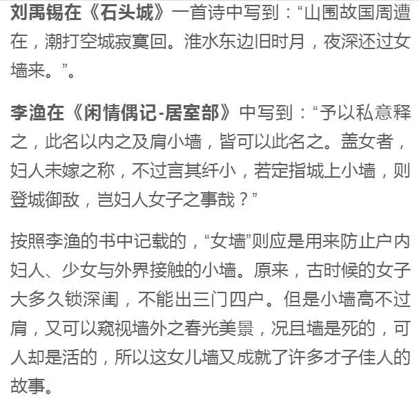

女儿墙传说
关于女儿墙有一凄婉动人的传说,一个古代的砌匠,忙于工作,不得不把年幼的女儿带在左右,一日在屋顶砌筑时,小女不慎坠屋身亡。匠人伤心欲绝,为了防止悲剧再次发生,之后就在屋顶砌筑一圈矮墙,后来人们就起名“女儿墙”。
从此为了防止不让类似的事故发生,就在屋面周围设一道起防护作用的墙,为了纪念死去的女儿,以后把这种墙称为女儿墙。

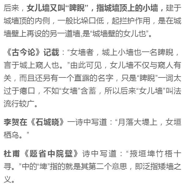

女儿墙在古代时叫“女墙”,包涵着窥视之义,是仿照女子“睥睨”之形态,在城墙上筑起的墙垛,所以后来便演变成一种建筑专用术语。特指房屋外墙高出屋面的矮墙,在现存的明清古建筑物中我们还能看到。
后来女儿墙这种建筑形式既成全了古代女子窥视心理的需要,又可以避免被人耻笑的尴尬。女子往往会在一瞥之间,便能一见钟情,发现自己的意中人。
古往今来,有着数不胜数的关于女儿墙内外的神秘窥望和富有诗意的描述。如:“墙里秋千墙外道,墙外行人墙内佳人笑”、“声渐不闻语渐俏,多情反被无情恼”、“隔墙花影动,疑是玉人来"(注:由外向内)、”满园春色关不住,一枝红杏出墙来“(注:由内向外)。可见这种看似死板的建筑形式背后却隐藏着极为丰富的意韵,那就是:不倚短墙,怎知春色含蓄之美?
