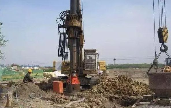

钻孔施工中常会遇到各种问题。针对不同问题采取有针对性的预防措施,做到事先预防、事中避免、事后及时处理。为确保施工质量,不仅要严格确保各工序达到要求,还要积极避免各类通病问题。
一、各步骤具体要求
1.制备泥浆根据钻孔方法及所处地层情况确定泥浆稠度,若泥浆过稀,则会导致排渣能力小,护壁的效果较差;而泥浆过稠则会使钻头的冲击能力降低,影响钻进速度。
2.埋设护筒当钻孔深度较大时,由于净水压力问题会导致在地下水位以下的孔壁发生坍塌等事故,所以埋设护筒可平衡孔外地下水压力或加大孔内水压力,以防发生坍塌,同时还可将地表水隔离等。
3.安装钻机与定位由于地基的稳定性会影响到钻机是否发生倾斜,所以对于软弱地基来说,可通过推土机推平并垫上钢板的方法,使其具有足够稳定性。
4.钻孔施工时,不断加入泥浆和稠渣,并随时观察成孔是否存在偏斜的现象。合理规划好钻孔顺序,确保桩孔的施工不会影响之前的桩孔,且钻机的移动距离不应太远。
5.清孔在最后一个桩孔达到设计要求后立刻进行清孔作业,以确保不会由于间隔时间过长而导致泥浆沉淀致使钻孔坍塌。
6.灌注混凝土当清孔作业完成后,便可将预制的钢筋笼垂直吊放到孔内,并在定位后加以固定,用导管灌注混凝土,过程中不可停止灌注,否则会发生断桩现象。

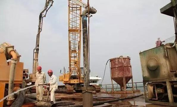

4.断桩【导管拔空在浇筑混凝土过程中由于导管脱离混凝土界面,而使泥水进入导管中,造成桩身变小或出现断桩的情况。】防治措施
(1)导管拔空时要将导管迅速插入混凝土中,通过小型水泵等设备将导管中的水抽出,然后再继续浇筑混凝土。
(2)迅速提出导管,重新设隔水球冲出导管后,使导管继续下降,直至导管不能插入,此时应轻微提升导管并浇筑混凝土。

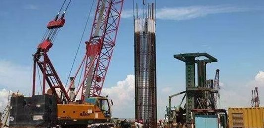

5.钢筋笼坠落【沉笼对于已沉放到设计深度位置的钢筋,在浇筑混凝土过程中钢筋笼发生坠落,出现钢筋骨架比原设计位置低的情况。】防治措施
在开挖基坑后凿除桩头浮浆时发现沉笼,此时须重新进行补桩工作或有相关设计人员核定在基础结构上采取相应加固措施。
6.钢筋笼上浮【钢筋笼上浮即已沉放到设计深度位置的钢筋骨架,在浇筑混凝土过程中,骨架位置比原设计位置高。】防治措施
(1)若钢筋笼可以拔出时,需停止灌注混凝土,拔出钢筋笼并在原位重钻,并用高压水冲洗混凝土,然后再进行原位钻孔,清孔等一系列工序。
(2)若不能将钢筋笼拔出时,可继续灌注混凝土,使钢筋笼上浮的同时进行切割,直至可将其拔出,然后再进行原位钻孔,清孔等一系列工序。
