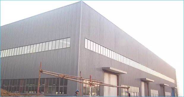

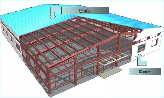

一、钢结构系统概述
二、几种典型的常用包边
1. 屋面系统(脊瓦、封檐、封稍、天沟)
2. 墙面系统(垂直包边、机制内角、外角、U形槽、墙面泛水、搭接缝)
3. 门窗系统
4. 其他(通风器、承重板、特殊版型)

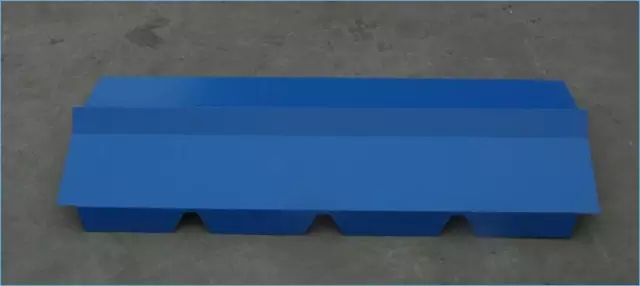

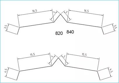

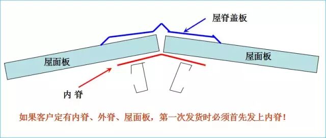

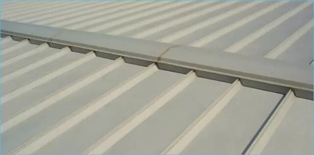

1屋面系统包边——脊瓦
学名:屋脊盖板
位置:屋脊最高处,两屋面板搭接的地方。
作用:防止屋顶漏水。
定尺脊瓦
820型、840型、950型、980型、930型、1000型脊瓦
用于屋脊
厚度:0.4mm-0.6mm
长度:
820型:2米/块
840型:2米/块
950型: 0.985米/块
980型:1.007米/块
930型: 0.97米/块
1000型:1.02米/块

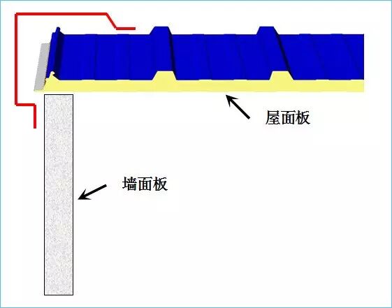

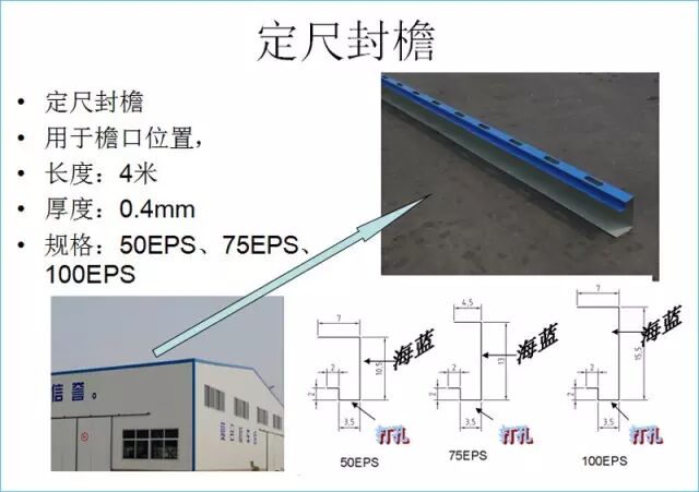

2屋面系统包边——封檐
学名:檐口收边
位置:屋面板靠近檐口处末端。
作用:1. 挡住复合板芯材;
         2. 利于集中排水。

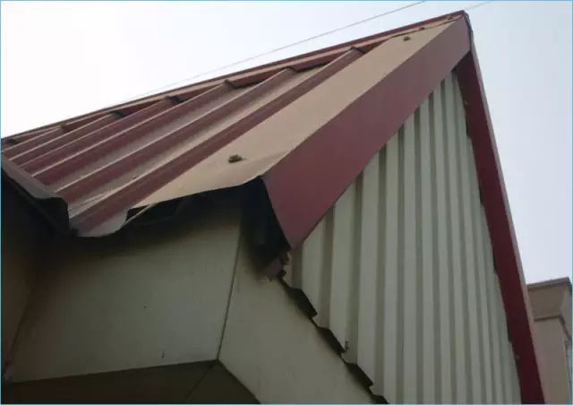

3屋面系统包边——封稍
学名:无
位置:山墙处屋面板与墙面板搭接处。
作用:1. 挡住复合板芯材;
         2. 防止雨水从搭接缝渗入钢结构内部。
不定尺折弯件
封梢:用于山墙与屋面连接处,根据实际工程情况定尺寸
厚度:一般0.4-0.8mm

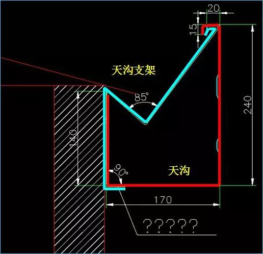

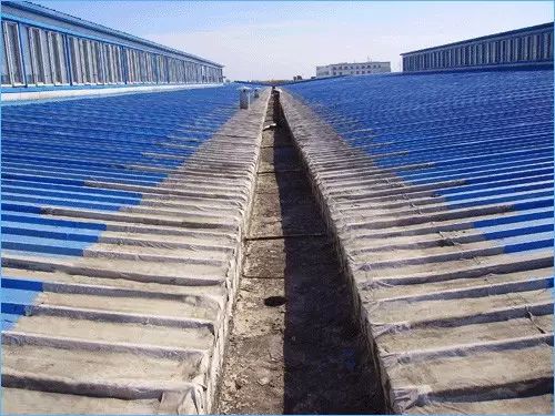

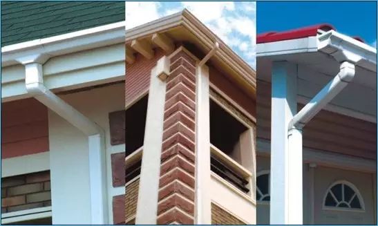

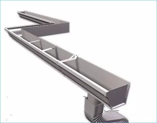

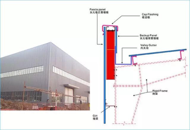

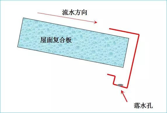

4屋面包边系统——天沟
天沟的分类:
按照位置分:1. 两跨连接处的天沟,
                  2. 屋檐处的天沟。
按照是否外露分:内天沟和外挂天沟
天沟的作用:排水。
4.1 两跨连接处的天沟,内天沟
4.2 屋檐处的天沟,内天沟
这种形式的屋面怎么排水?
4.3 屋檐处的外挂天沟
作用:便于集中排水,收集雨水重复利用。

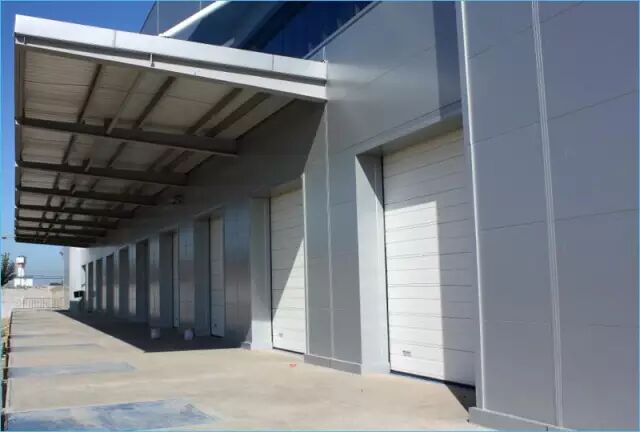

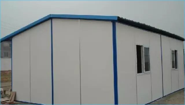

5墙面系统包边——垂直包边
作用:
1. 装饰
2. 防水

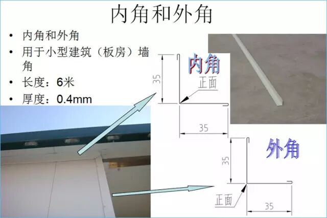

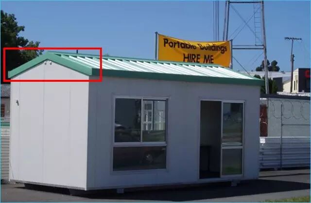

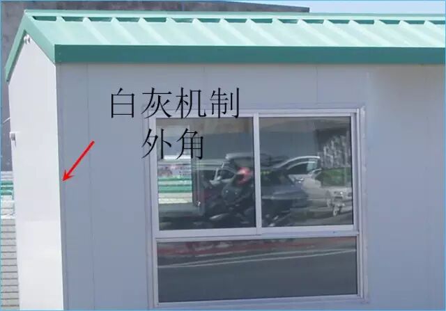

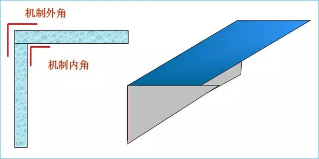

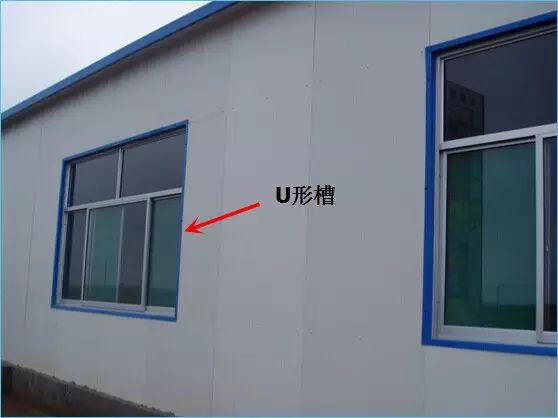

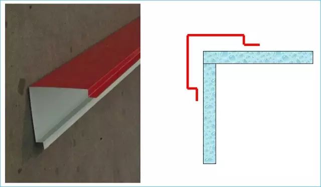

5.1  机制内角、机制外角
用途:1. 小型板房的墙角
         2. 屋面板与墙面板的接触缝隙

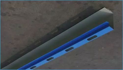

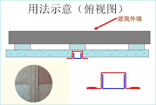

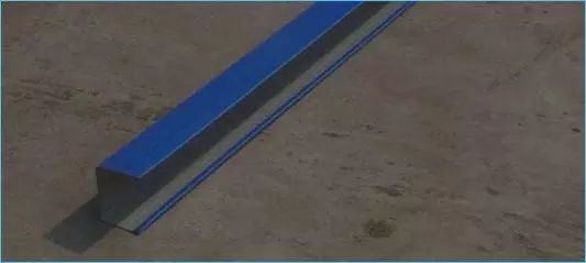

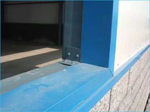

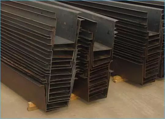

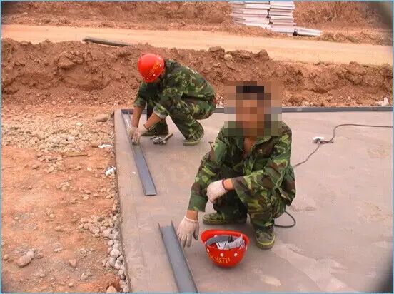

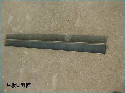

5.2   U形槽(机制U形槽、热板U形槽)
用途:1. 小型板墙面板的两端封头
         2. 避免复合板与地面或砖墙接触的地方腐蚀。
         3. 简易板房固定墙面板用。
不定尺折弯件
U型槽
按材料有:热板、镀锌板、不锈钢等
通常用于门口包边,热板可作油漆处理
定尺U型槽
用于窗口或门口,边部叠边防水好,更好防腐蚀。
长度:6米
厚度:0.4
规格:50mm,75mm,100mm

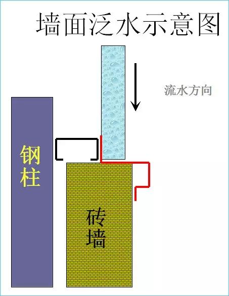

6墙面系统包边——墙面泛水
位置:有砖墙的工程,砖墙与墙面板连接处。
用途:防水

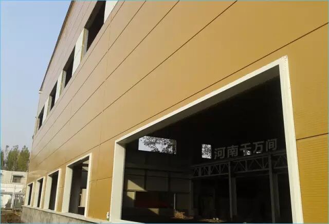

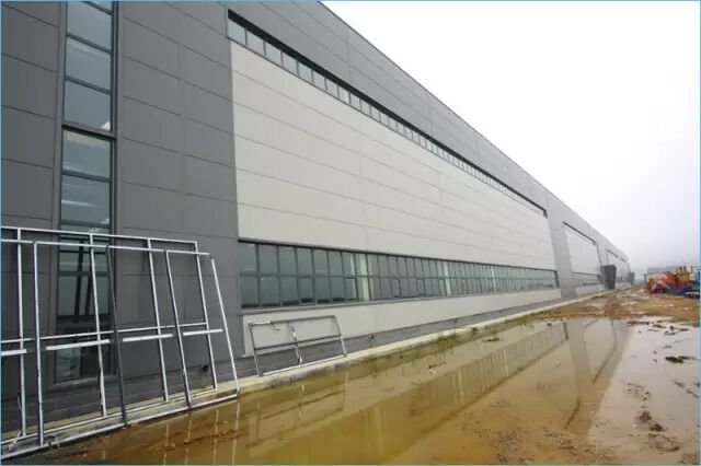

7横向铺板的竖向搭接缝
位置:墙面板横装时,两块横装板对接的地方。
作用:防水,装饰!
常用于幕墙保温板、横装板(1000型及隐藏式聚氨酯板)
横装板工程实例

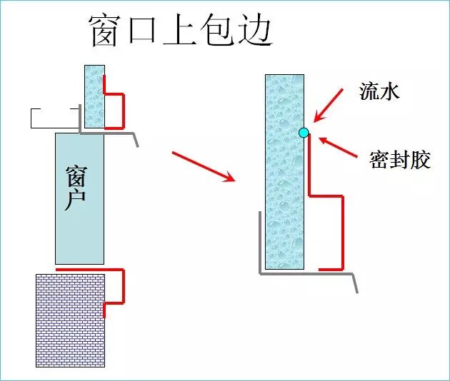

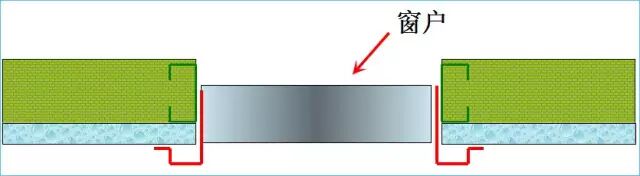

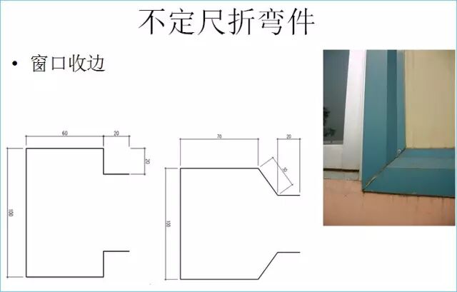

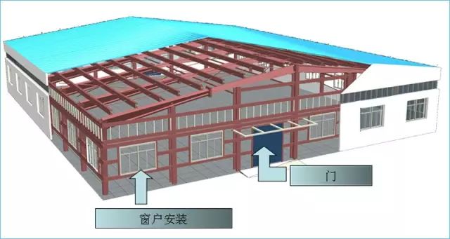

7.1 门窗系统包边----简易包边
7.2  门窗系统包边----窗户包边(立体效果)
窗口左、右、下包边(俯视图)

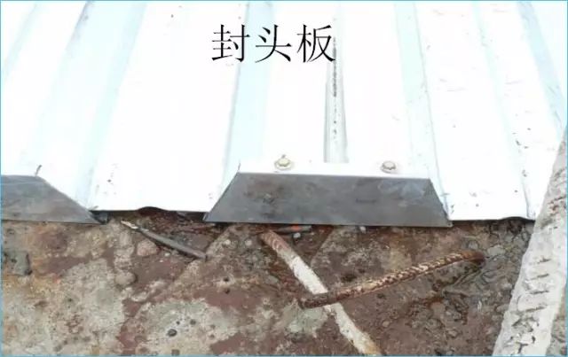

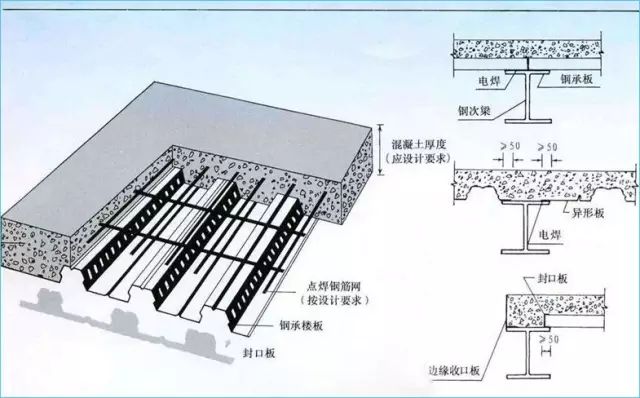

8承重板附件——封头板
