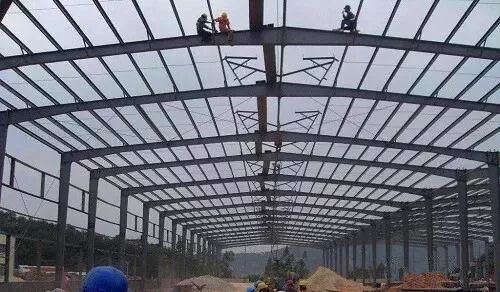

钢结构工程基础由土建专业队负责施工,但当基础短柱钢筋绑扎完成、模板支护完成并加固牢固后,项目部随之立即派专业技术人员和施工人员进行钢结构螺栓预埋工作。为确保上部结构安装质量,也必须与土建施工单位密切配合,共同把关。预埋时必须严格控制地脚螺栓的位置和伸出长度、基础支承面水平度和标高等。
螺栓预埋施工要点:为便于螺栓就位,将采用在工厂预制好的钻孔钢模辅助就位。当基础模板支撑牢固,即在模板面上投测中线点(十字形),并根据中线点,初定位地脚螺栓的位置,然后调整模板面上的中线点与钻孔钢模上的十字线重合,精确的把地脚螺栓安放在设计位置。地脚螺栓安装以后,检查螺栓下端第一丝扣标高是符合要求,合格后即将螺栓焊牢在钢筋网上。为防止地脚螺栓在安装前或安装中螺纹受到损伤,宜采用防护套将螺纹进行保护。而为了保证地脚螺栓位置及标高的正确,在土建浇注混凝土时应进行看守观测,如发现变动应立即通知施工人员及时处理。当所有基础锚栓施工完毕后,报监理公司进行基础工程的验收工作,并做出隐蔽工程验收单,交相关单位签定确认。发现不合格部位,及时返修整改,确保所有部位完全合格。图片

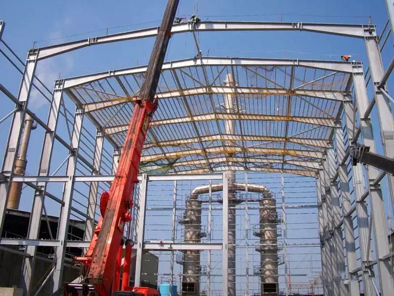

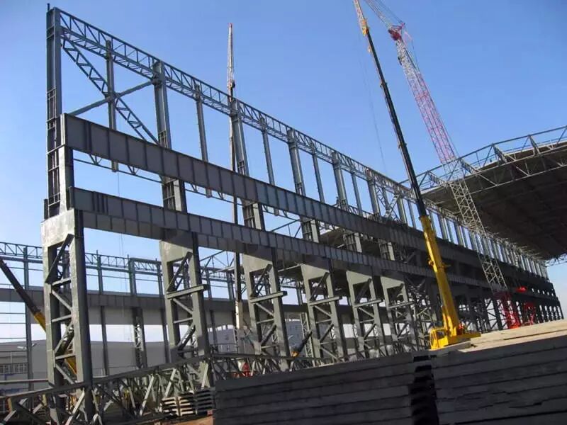

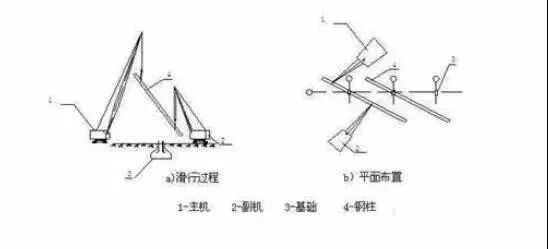

该工程采用两台16t汽车吊进行流水吊装(根据实际情况可增加吊装设备),次构件及板材采用人工悬拉,钢柱吊装采用单机旋转法吊装。每片雨篷梁先在地面拼装校正后再吊装,必要时人工抬升辅助拼装,钢梁扶正翻身起板采用两点起板法,吊装时采用单机旋转法吊装。为确保吊装安全和避免吊机停转次数,该工程钢结构吊装按行进路线的先后顺序吊装施工,且吊装时先吊装竖向构件,后吊装平面构件,以减少建筑物的纵向长度安装累计误差。图片
(三) 钢柱的吊装与校正
钢柱材料卸货时,根据钢柱构件编号按照施工图纸一一就位。构件就位后采用单机旋转法吊装,为提高吊装效率,在堆放柱时,尽量使柱的绑扎点、柱脚中心与基础中心三点共圆弧。

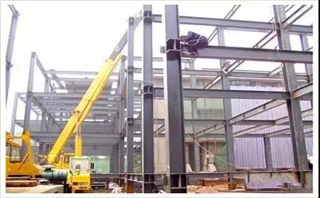

将汽车吊钢丝绳绑扎好钢柱和吊点,并用缆风绳将钢柱一头绑好,辅助起吊,起吊时先进行试吊,找准起吊后方可起吊。起吊时吊机将绑扎好的柱子缓缓吊起离地20cm后暂定,检查吊索牢固和吊车稳定,同时打开回转刹车,然后将钢柱下放到离安装面40-100mm,对准基准线,指挥吊车下降,把柱子插入锚固螺栓临时固定,钢柱经初校正后,待垂直度偏差控制在20mm 以内方可使起重机脱钩,钢柱的垂直度用经纬仪检验,如有偏差立即进行校正,在校正过程中随时观察底部和标高控制垫块之间是否脱空,以防校正过程中造成水平标高误差。

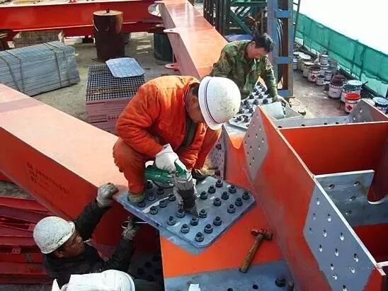

该钢结构工程钢梁、柱连接采用大六角高强螺栓,安装高强螺栓时构件的磨擦面应保护干燥清洁,不得在雨中作业。拧紧顺序应从节点板中心向边缘施拧,两个连接件的顺序为先主要后次要,H型钢构件为上翼缘、下翼缘、复板的顺序,同一节柱上梁、柱节点紧拧顺序为先上梁柱接点再下梁柱节点,最后为中间梁柱节点。高强螺栓紧固程度用扭矩扳手进行控制,其外露丝扣为2-3丝,连接檩条墙梁用的普通螺栓每个螺栓垫两个垫圈。所有安装螺孔,均不得采用气割扩孔,当板叠销孔超出允许偏差造成连接螺栓不能穿通时,可用铰刀进行修整,但修整后的最大直径应小于螺栓直径的1.2倍,铰孔时应防止铁屑落入板叠缝隙。同时本工程所有规格的高强螺栓经监理见证取样后送试验室试验。
该工程拟编制一个班组6人专门负责高强度螺栓施工,其中螺栓安装4人,初拧2人,终拧2人,必须做到当天安装的螺栓当天终拧完毕。图片

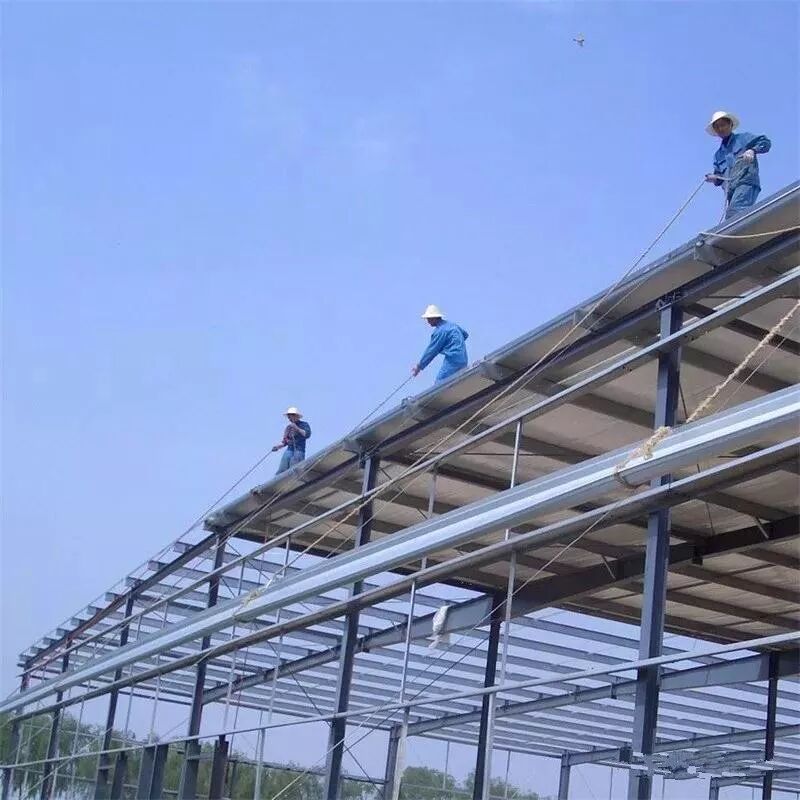

该钢结构工程檩条安装可采用以滑轮借力法安装,安装要求螺孔位置对准,拧紧程度合理。根据檩条规格和使用部位,采用人工借力悬拉至屋面或墙立面相应位置安装。

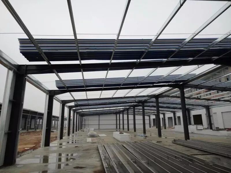

屋面板纵向不设接头,施工现场一侧山墙端应留屋面板制作场地和成品堆放场地。采用起吊将屋面板运输至屋面,安装顺序应考虑有利于本地区的主导风向而从厂房一端开始逐跨铺设。屋面板施工顺序根据现场情况再定。
先靠山墙边安装第一块板,当第一块屋面板固定就位时,在屋面檐口拉一根连续的准线,这根线和第一块屋面板将成为引导基准,便于后续屋面板的快速安装和校正,然后对每一屋面区域在安装期间要定期检测,方法是测量已固定好的屋面板宽度。在屋脊线处(或板顶部)和檐口(或板底部)各测量一次,以保证不出现移动和扇形,保证屋面板的平行和垂直度。
该钢结构工程屋面板折弯件主要有屋脊内外收边、封口板及山脊山墙檐口收边等等(注意施工先后顺序),这些彩板折弯件与彩板连接用铝铆钉,彩钢折弯件配件应做到整齐、美观、满足防水效果,全部固定完毕后,用密封胶打完一段再轻擦使均匀,泛水板等防水点处应涂满密封胶。
