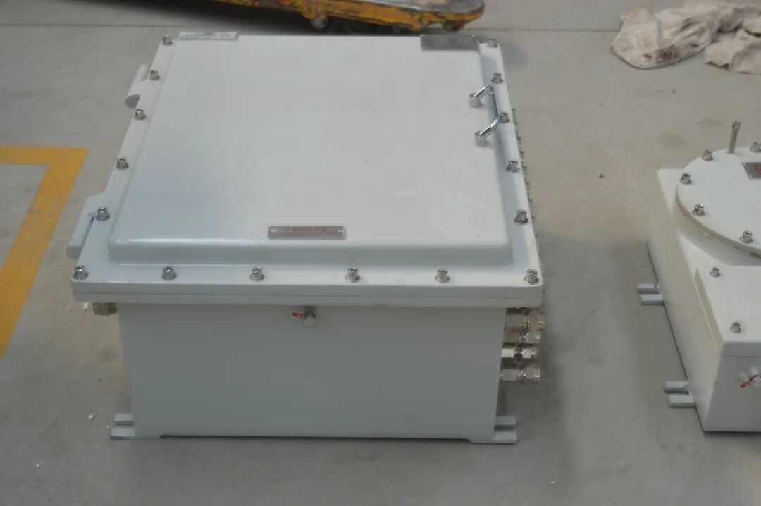

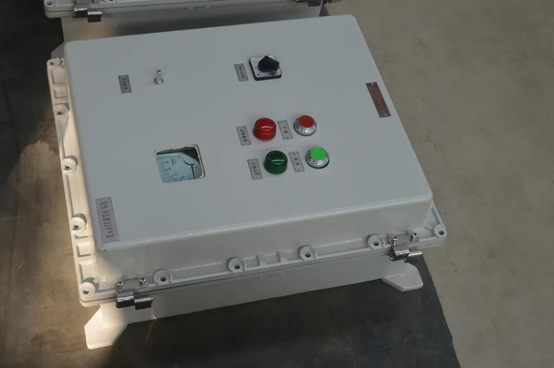

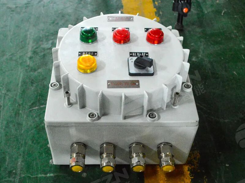

防爆配电箱

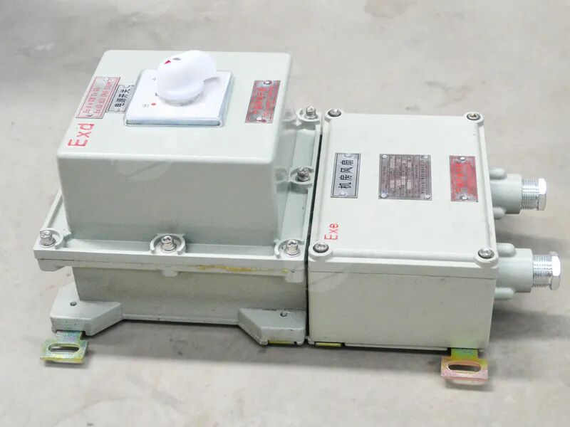

(1)隔爆型电气设备:具有隔爆外壳的电气设备称为隔爆型电气设备。隔爆外壳既能承受内部混合性气体被引爆产生的爆炸压力,又能防止内部爆炸火焰和高温气体窜出隔爆间隙点燃外壳周围的爆炸性混合物。该型设备的标志为“d”。
(2)增安型电气设备:正常运行下不会产生电弧、火花或可能点燃爆炸性混合物的高温点电气设备,在其结构上采取措施,提高安全程度,一避免在正常或规定的过载条件下出现电弧、火花或可能点燃爆炸性混合物的电气设备,称为增安型电气设备。该型设备的标志为“e”。
