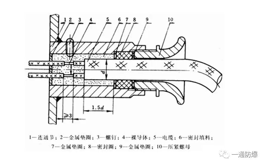

2、电缆引入装置
通过外壳壁的电缆及引线要密封,密封性能应不受温度及气候的影响,并应采取措施保护电缆及引线免受机械损伤。典型结构如下图。图中1须不小于GB3836.3表1中电气间隙值的20%,最小为2mm;密封填料的最小厚度为2mm;浇注时须防止固化密封填料中积聚气泡。
3、制造厂须提供与防爆性能有关的技术文件,如密封工艺等。如果采用了胶粘剂,还须提供它的极限热稳定温度等有关技术资料;如可能,并说明溶解胶粘剂的溶剂。
