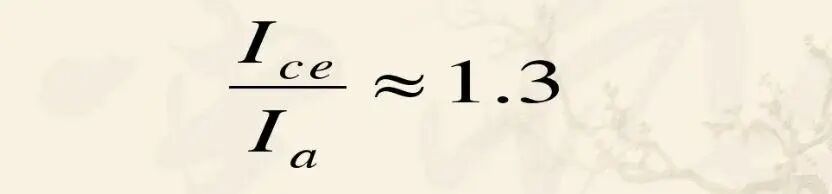

为保持电气设备良好的防爆性能,充砂型电气设备的外壳必须用金属材料制成,也可以采用不燃性或难燃性材料,但不能用性能不同的其他材料代替。为承受各种施加在外壳上的冲击力和机械力,外壳应具有足够的机械强度,并留有一定的安全系数,并且不渗水和漏水。外壳的防护等级应不低于IP54。在外壳上配置的电缆引入装置,其防护等级应与外壳防护等级相同,并能承受规定的电弧电流Ia所产生的应力而不损坏。电弧电流Ia是指在充砂型电气设备的填充层内,由短路引起的持续电孤电流的平均有效值。而短路电流Ice是指充砂型电气设备在供电网路的连接处,在完全短路的情况下流过电流的计算值。对于电压不超过6kV的设备,短路电流Ice和实际产生的电孤电流可根据下式计算:

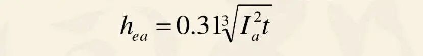

格网要固定在外壳内,与外壳做良好的导电连接。固定格网的紧固件应能承受格网静态负荷P的作用。当填充层加入格网后,保护层高度是指外壳内电气设备的带电部件与格网之间的最短距离,用hea表示,计算公式如下:
式中 Ia——电弧电流,A;
t——电弧持续时间(或短路持续时间),它是指电气设备的保护开关从开始脱扣到电流完全消失为止的整个断开时间,s;
hea——保护层高度,cm。
而格网至外壳壁的充填层称为储备层,是用来弥补保护层中偶然出现的空洞。从格网到外壳壁的最短距离称为储备层高度,用“ d ”表示。储备层高度d应不小于0.2倍的保护层高度hea,并应不小于10mm。此时,最小安全高度h0为保护层高度hea和储备层高度d之和,即:h0=hea+d。

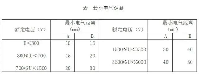

为保证设备的安全运行,充砂型电气设备的各带电零件间的距离应符合下表的规定。
表中,A组数值是指裸露带电零件之间、裸露带电零件与内部接地导电部位之间、绝缘绕组与外壳之间的最小距离;B组数值是指裸露带电零件与外壳壁之间的最小距离。若电气设备的额定电压不超过500V,并制成不可拆卸的封闭结构,其外壳防护等级不低于IP65,对裸露带电零件之间的最小距离可放宽到4mm,裸露带电零件与外壳壁之间的最小距离可放宽到5mm。
