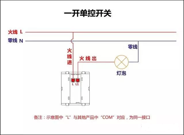

一开单控开关接线图

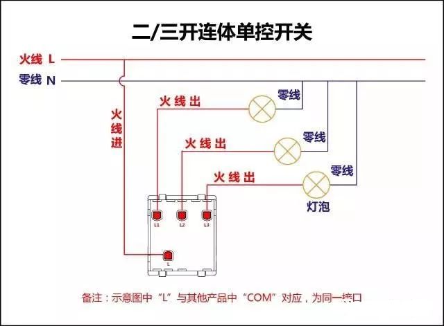

二三开连体单控开关接线图

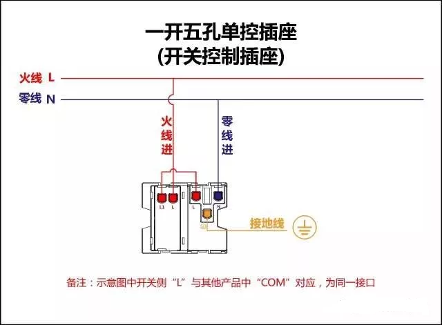

一开五孔单控插座接线图

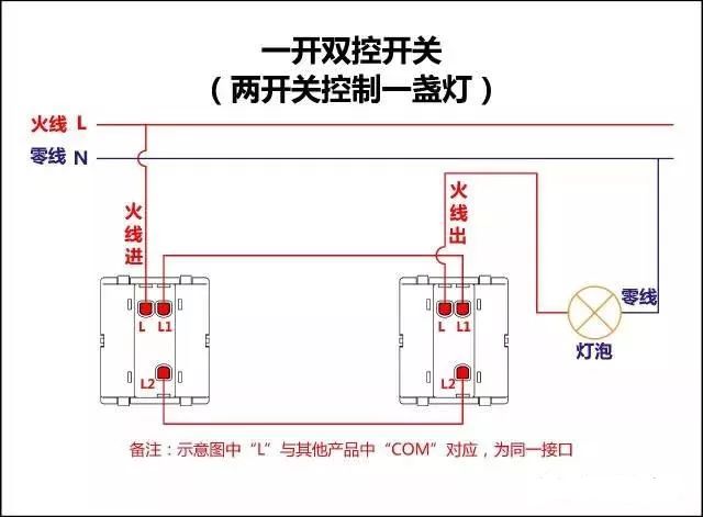

一开双控开关接线图

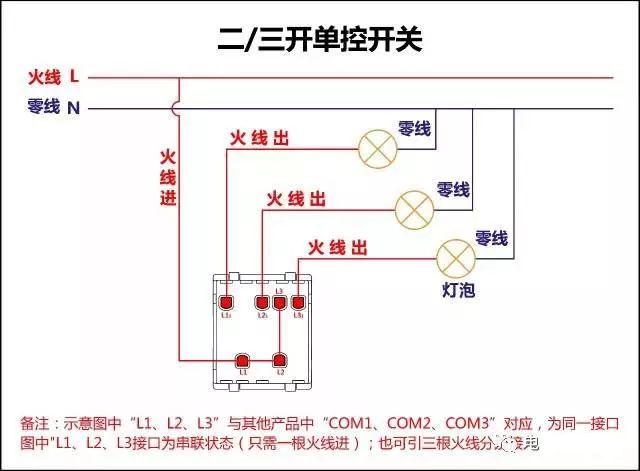

二三开单控开关接线图

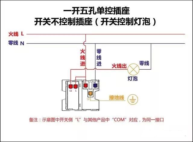

一开五孔单控插座接线图

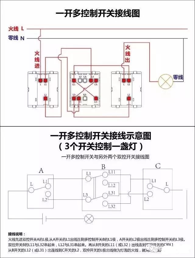

一开多控开关接线图

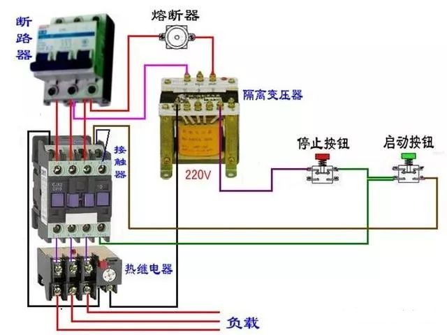

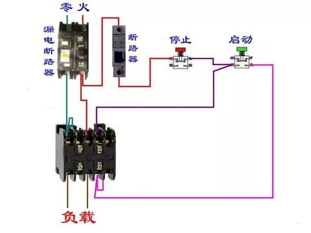

断路器、接触器控制回路
