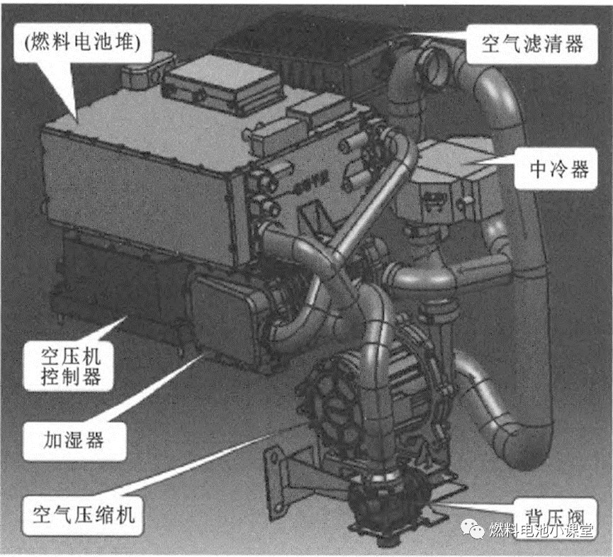

接下来将陆续用几个篇幅分别介绍空气供应系统中的核心部件,包括空气滤清器、流量计、空气压缩机、中冷器、加湿器(越来越多的系统厂家逐渐取消该部件)、背压阀、消声器等。
空气供应系统图示
下面先来说说空气滤清器

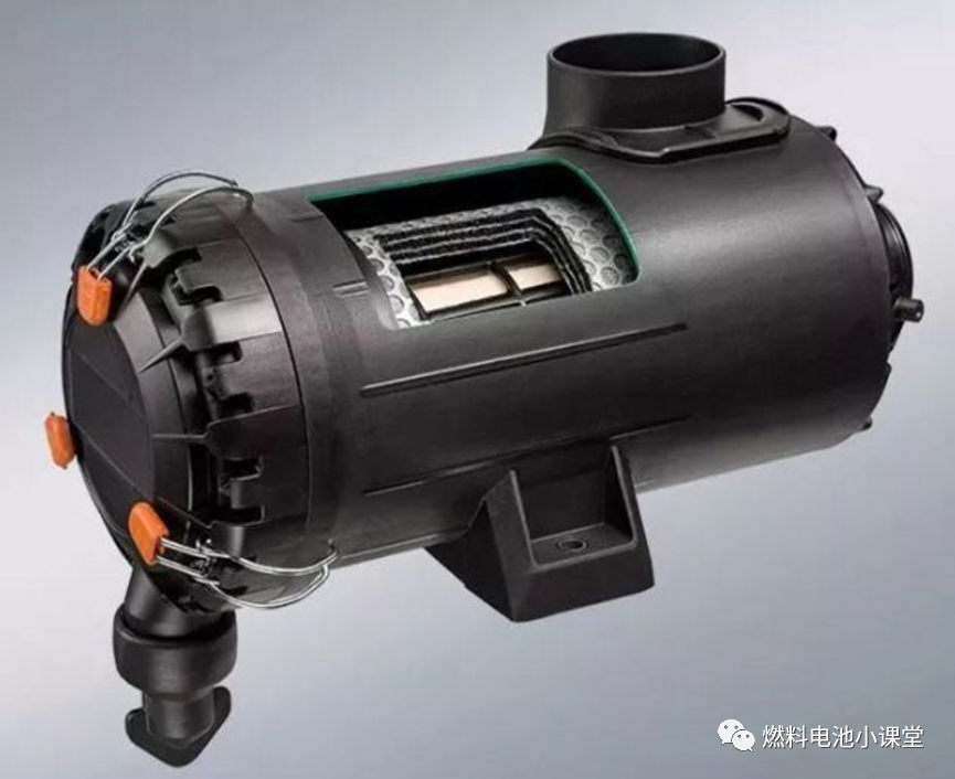

熟悉传统发动机系统的应该对空气滤清器很熟悉,与传统发动机系统上用的空气滤清器相比,燃料电池用空气滤清器有所不同,这是由燃料电池自身的特性决定的。
一般来说,燃料电池用空气滤清器主要有两个作用:
1. 过滤空气中的颗粒杂质
燃料电池系统空气路从空气中取气时,空气中的杂质颗粒会随着进入空气管路,如放任颗粒物进入燃料电池堆会堵塞流道。因此需要过滤掉这些颗粒物。燃料电池用空气滤清器的这一作用与传统发动机上的空气滤清器的作用一致。
2. 吸附杂质气体
利用吸附和化学反应去除有害气体,避免由杂质气体导致阴极催化剂活性降低,进而造成燃料电池性能下降。

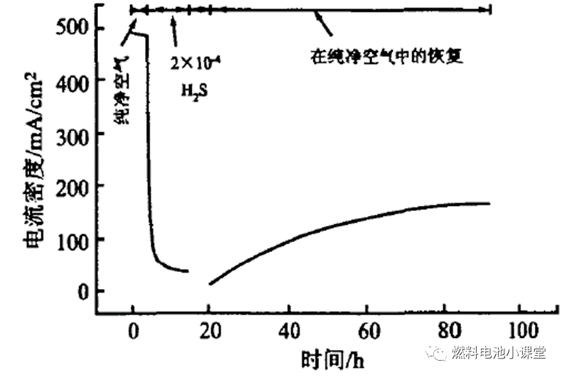

  • H2S的影响
有学者将电极置于2×10-4的H2S中持续10.5h后,电池性能的衰减趋势如下图所示。
2×10-4的H2S对燃料电池性能的影响
从图中可以看出,将电极置于2×10-4的H2S中后,燃料电池的性能变化剧烈,但是,当用纯净空气通入阴极70.5h后,燃料电池的性能部分恢复。

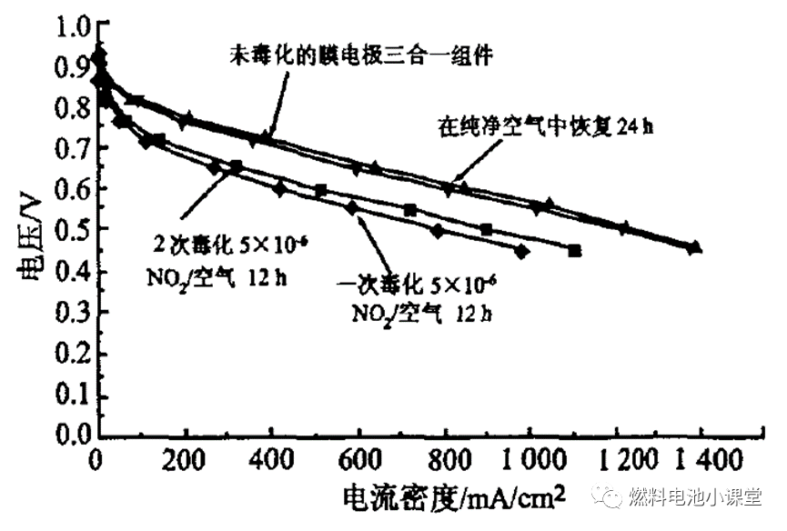

  • NO2的影响
在有关学者的实验中,第一阶段,向实验电极通入5×10-6的NO2,持续12h;第二阶段,继续通入5×10-6的NO2(NO2/空气),并持续12h,发生了进一步的毒化,如下图所示。
5×10-6的NO2存在的极化曲线

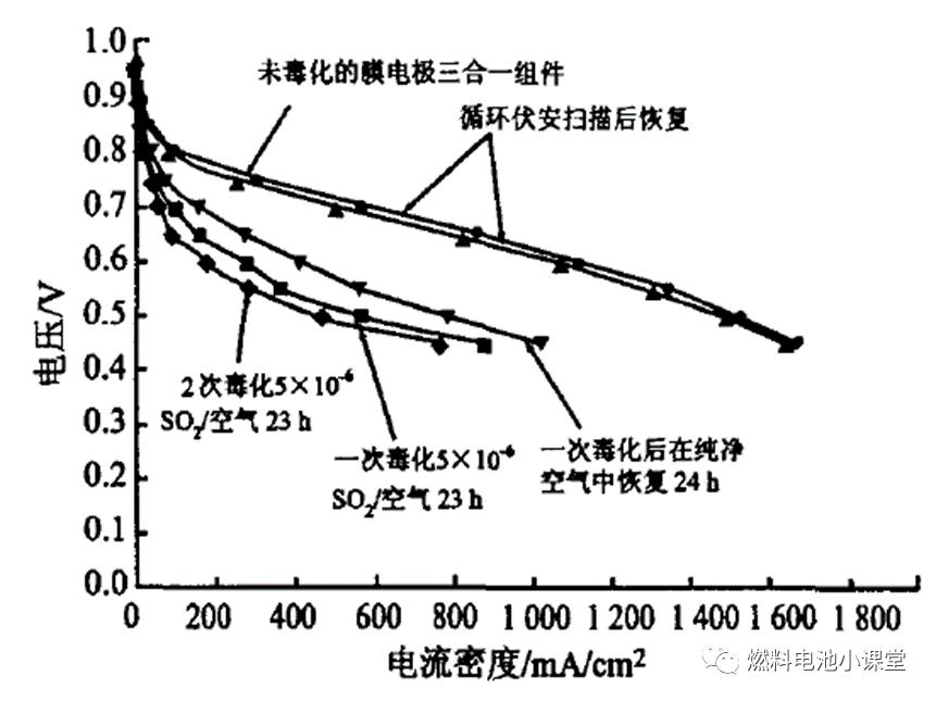

  • SO2的影响
在有关学者的实验中,将电极置于5×10-6的SO2/空气中,持续23h,电流减少了约78%;将电池置于总量相同的2.5×10-6的SO2中,电流减少了大约53%。此比较前后两次过程中得到的瞬时数据,说明毒化率与SO2的体积浓度有很大关系,前者的毒化率更高,而且毒化所产生的影响更严重。然而,当对被毒化的阴极进行循环伏安扫描后,电池性能得到恢复。
5×10-6的SO2存在的极化曲线
因此,去除空气中这些杂质气体对于燃料电池来说极有必要。
空气滤清器图示

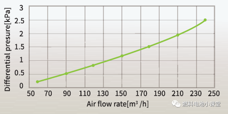

对于做燃料电池系统集成来讲,比较关注的是空气滤清器的流阻曲线,如下图所示。
