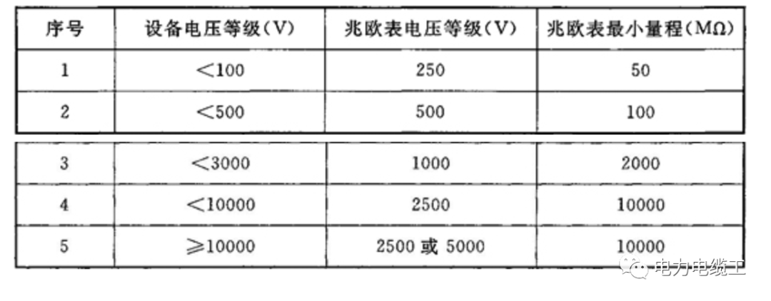

3.0.9 测量绝缘电阻时,采用兆欧表的电压等级,设备电压等级与兆欧表的选用关系应符合表3.0.9的规定;用于极化指数测量时,兆欧表短路电流不应低于2mA。
表3.0.9  设备电压等级与兆欧表的选用关系
说明:3.0.9为了与国家标准中关于低压电器的有关规定及现行国家标准《三相异步电动机试验方法》GB1032中的有关规定尽量协调一致,将电压等级分为5档,即100V以下、500V以下至100V,3000V以下至500V,10000V以下至3000V和10000V及以上,使规定范围更为严密。
为了保证测试精度,本标准规定了兆欧表的量程。同时对用于极化指数测量的兆欧表,规定其短路电流不应低于2mA。

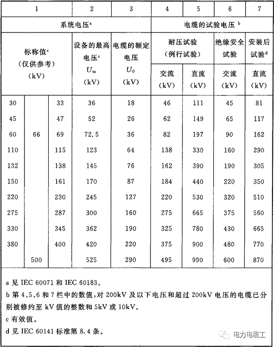

说明:17.0.4标准中引进了U0/U的概念后,直流耐压试验标准与U0和U均有关,特别是具有统包绝缘的电缆,不但考虑相间绝缘,还考虑了相对地绝缘。
表7 IEC60141标准给出的三相系统用电缆的系统电压和试验电压的推荐标称值

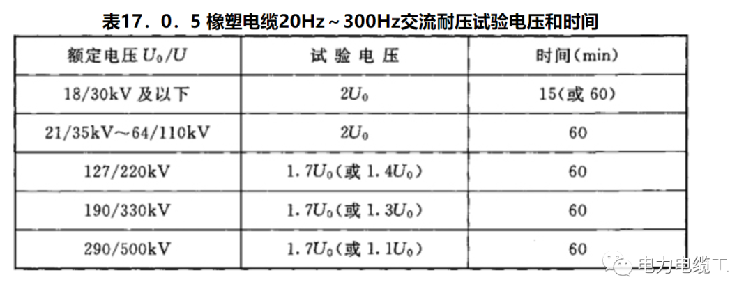

17.0.5 交流耐压试验,应符合下列规定:
1 橡塑电缆应优先采用20Hz~300Hz交流耐压试验,试验电压和时间应符合表17.0.5的规定。
2 不具备上述试验条件或有特殊规定时,可采用施加正常系统对地电压24h方法代替交流耐压。
说明:17.0.5 本条的试验标准是参照最新版IEC标准《额定电压1kV(Um=1.2kV)至30kV(Um=36kV)挤出绝缘电力电缆及其附件第2部分:额定电压6kV(Um=7.2kV)至30kV(Um=36kV)电缆》IEC 60502.2:2014,《额定电压30kV(Um=36kV)以上至150kV(Um=170kV)挤包绝缘电力电缆及其附件——试验方法和要求》IEC 60840:2011,《额定电压150kV(Um=170kV)以上至500kV(Um=550kV)挤出绝缘电力电缆及其附件——试验方法和要求》IEC 62067:2011,及等效采用IEC标准内容的对应最新版国家标准的相应规定而制订的,同时考虑到目前国内各施工单位试验设备实际条件,对试验电压、试验时间给出了几种可选项,其中括号前为重点推荐。
