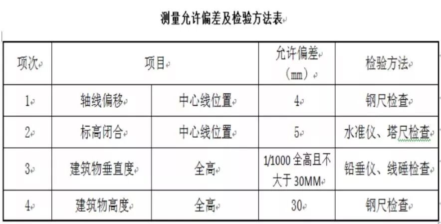

 1、 测量验收
每一作业区测量工作完成后,测量小组进行自检,自检合格后形成文字记录_上报项目部总工,由项目部总工组织安排人员对作业区的测量工作进行复测,当复测结果符合下表要求后按规定上报监理公司。

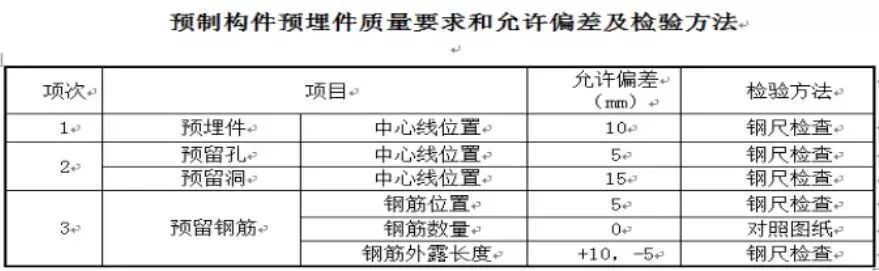

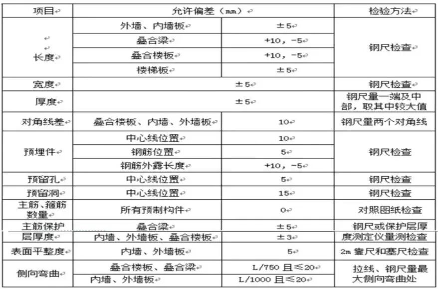

对每批进场的构件都应该复核,复核结果形成文字记录,详细的记载构件的尺寸、外观质量、配筋等情况,当复测结果符合下表要求后按规定上报监理公司。
预制构件外形尺寸允许偏差及检验方法

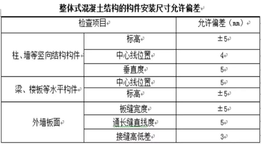

 3、预制构件安装验收
工作面预制构件安装完成后,吊装小组进行自检,自检合格后形成文字记录上报项目部,由项目部生产经理组织安排人员对作业区的吊装工作复测,当复测结果符合上表要求后按规定上报监理公司进行验收。
