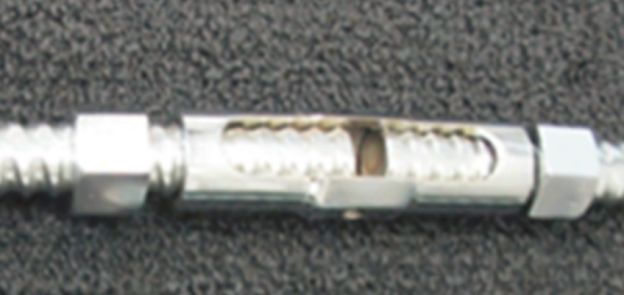

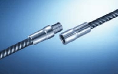

1.螺纹套筒连接
      钢筋的螺纹套筒连接可以用于装配式建筑,先将钢筋车丝,然后拧入螺纹套筒内即实现钢筋的连接。
钢筋螺纹套筒连接示意
1—螺纹套筒接头;2—钢筋
螺纹套筒连接要求连接钢筋定位精度要求高,在预制构件中应用难度大。 但是可以同转接的方式来降低精度要求。
一种转接钢筋螺纹套筒连接示意

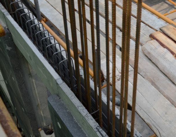

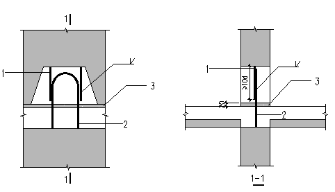

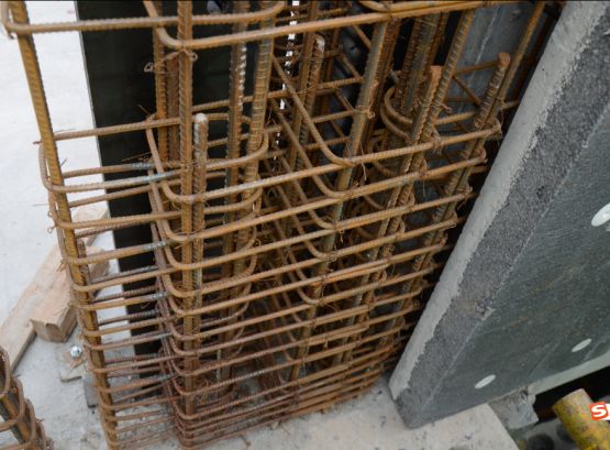

4.环形钢筋绑扎搭接连接
环形钢筋绑扎搭接连接是装配式整体式剪力墙结构墙体与墙体通过现浇段(暗柱)连接的一种连接方式。连接的两片墙体伸出环形锚固钢筋,与暗柱纵筋和箍筋绑扎搭接,后浇混凝土实现钢筋连接。
环形钢筋绑扎连接

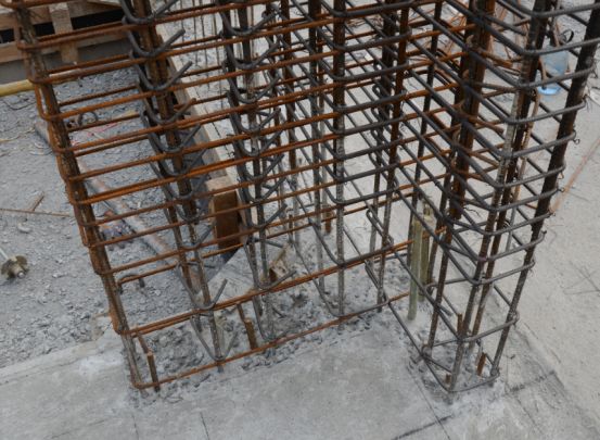

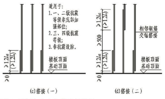

5.直钢筋绑扎搭接连接
搭接(一)工程实例
搭接(二)工程实例
钢筋绑扎搭接连接是指两根钢筋用绑线绑扎搭接到一起,然后浇混凝土形成钢筋的连接。根据结构的抗震等级及构造要求不同搭接形式也不同。一二级级抗震底部非加强部分、三四级抗震、和非抗震可以采用搭接(一),即单个截面内100%搭接。此种搭接多用于柱子、剪力墙的竖向钢筋搭接。

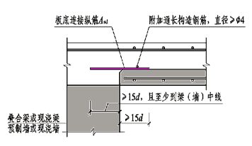

6.直钢筋无绑扎搭接连接
直筋无绑扎搭接连接是一种两根钢无需绑扎,直接搭接到一起,然后浇混凝土形成钢筋的连接的连接方式。根据结构的抗震等级及构造要求不同搭接形式也不同。此种搭接多用于叠合板剪力墙和圆孔剪力墙的竖向钢筋搭接。
钢筋搭接连接示意
叠合板密拼接缝
叠合板密拼接缝
叠合板板支座
单向板的密拼连和叠合板与支座的连接也属于无绑扎搭接连接。

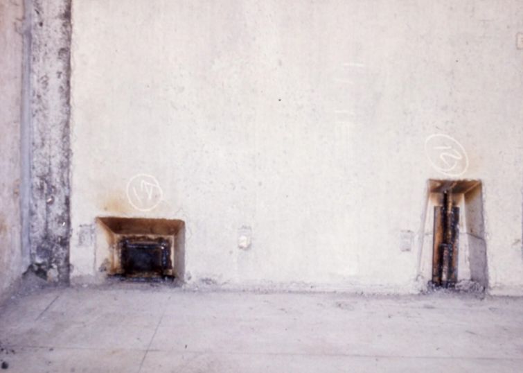

7.钢筋焊接连接
钢筋焊接连接是一种采用对焊或搭接焊等把筋直接焊接到一起的连接方式。焊接连接多用于低多层剪力墙结构连接。
钢锚环连接
1— 预制墙板;2—钢筋;3—带螺纹的预埋件;4—连接环
钢筋焊接连接实例
