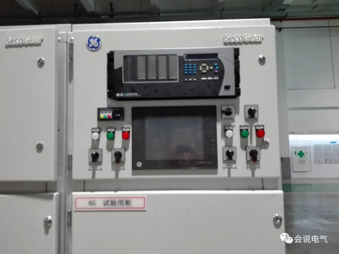

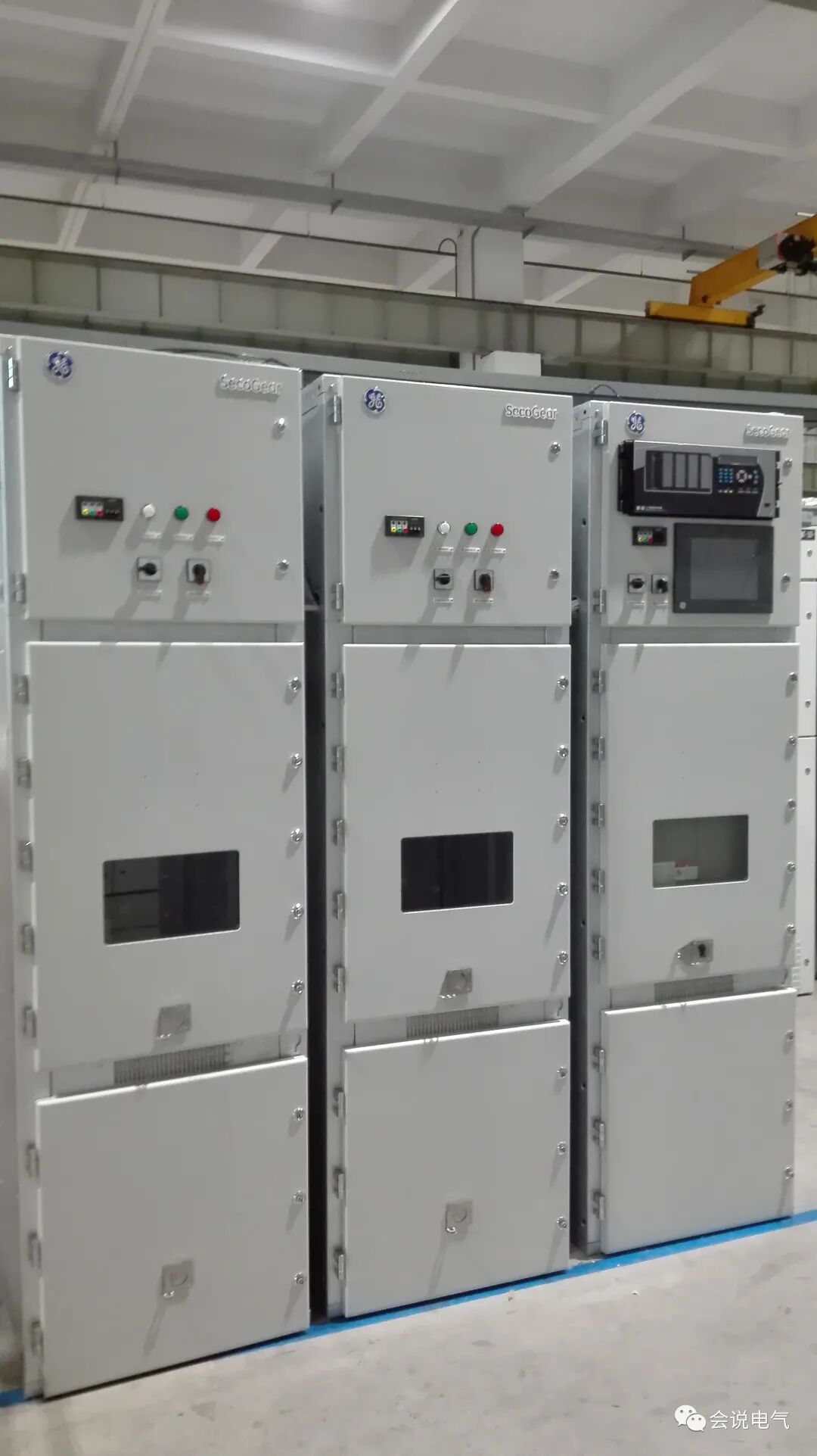

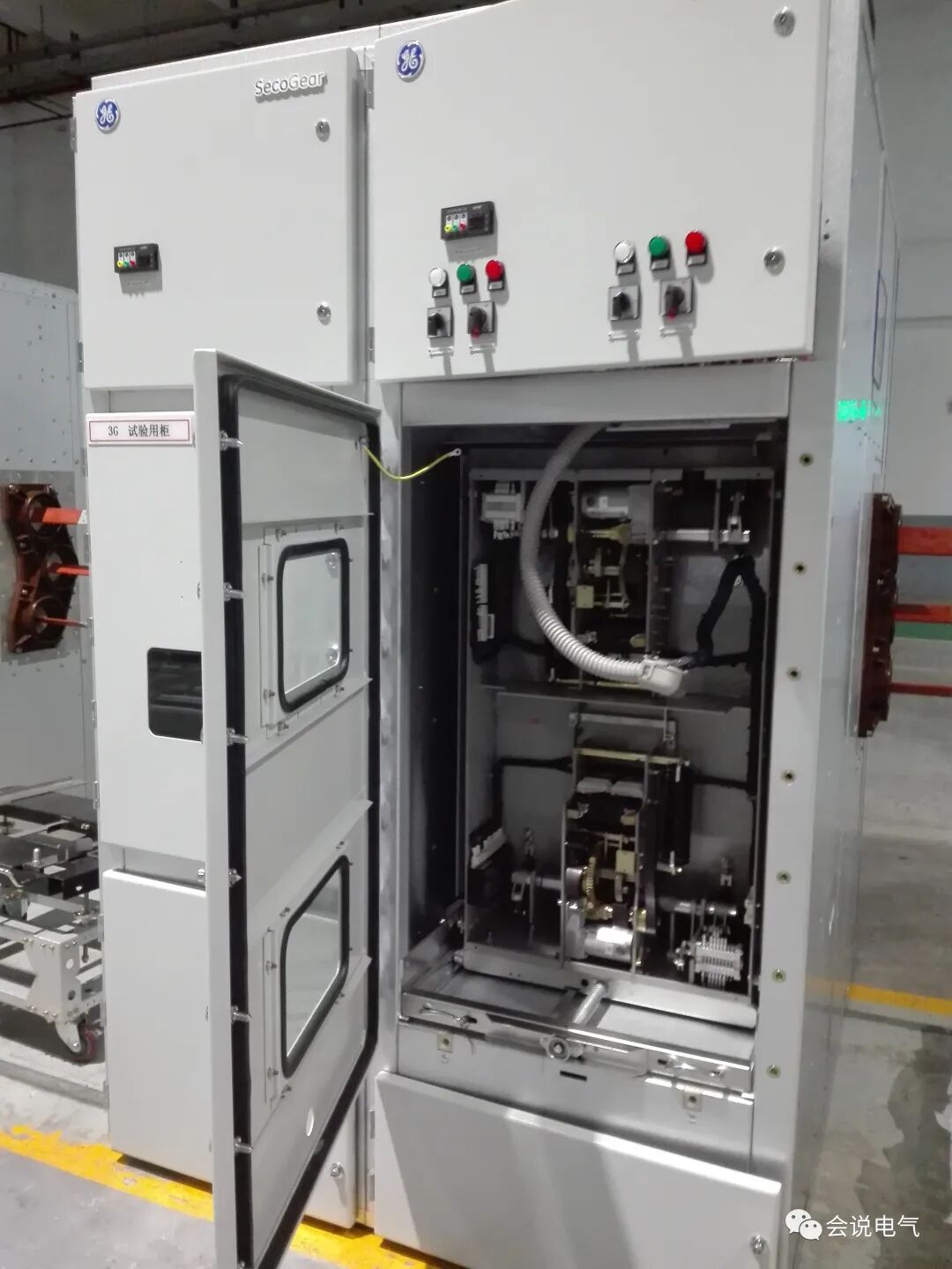

2.1.  方案一,中置柜方案。
中压ATSE一般的做法是采用三台中置柜两台可抽出式断路器一台作为正常市电进线,一台作为应急柴油发单机进线,一台或多台是馈出隔离回路。通过切换控制单元并同时实现对线路的保护功能。电气连锁保证了任何时间里只有一对主触头可以闭合,真空断路器与控制器分别装在两个不同的柜子,很好的实现了物理隔离。该方案结构简单,不改变通用型配电真空断路器和中压开关柜设计,通过直接集成双电源控制器即可实现ATS系统应用。缺点是尺寸较大,成本高,两个断路器之间的机械联锁实现比较困难,绝大多数使用电气联锁,部分使用钢丝绳、钥匙联锁等方式联锁,不能实现刚性联锁机构,可靠性不高。

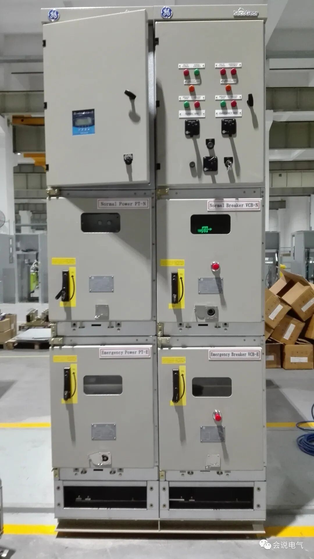

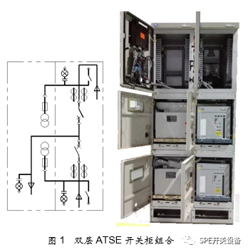

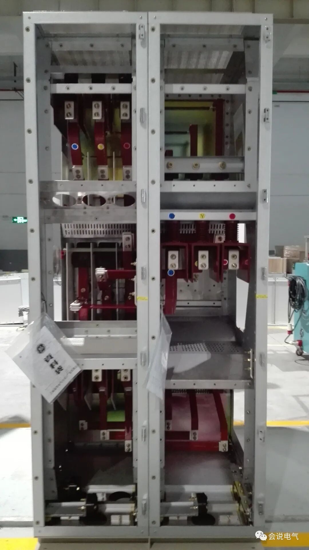

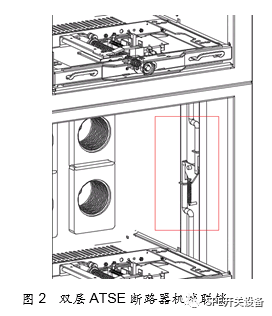

2.2.  方案二,双层柜方案
双层开关柜是一台开关柜配有两个真空断路器。这样只需要两台开关柜就可以实现一组ATSE电缆进、出方案,一台开关柜安装两个断路器用于市电电源进线和柴油机应急电源进线,标准的两个VCB,具有小于100毫秒的并行时间,快速触点转换时间40-100毫秒。而另一台柜配两个电压互感器手车,用于电压信号和提供操作电源。断路器的储能和合闸就是V-V连接的电压互感器提供的控制电源完成,电压互感器容量 2000VA。跳闸采用电容器跳闸装置,保证失电情况下跳闸,电压互感器柜同时用于关键负载的出线连接。
该方案结构紧凑,一组设备宽度只有1100mm,极大的节省了空间,通过使用小巧紧凑的智能型断路器可以通过断路器自备的保护单元实现短路故障跳闸等的保护功能,减少了综保的使用。一台柜子上下布置的抽出式断路器通过自平衡连杆机构实现刚性机械联锁。
缺点是结构过于紧凑,不能满足国家电网开关柜的相应标准,同时,也不能满足内部故障的要求。该产品大量用于韩国电信数据中心。

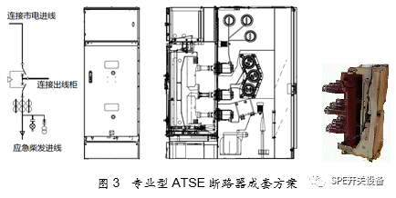

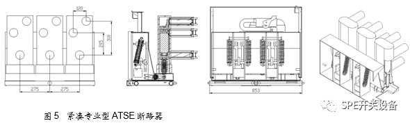

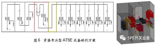

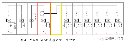

2.4.  方案四 专用型ATSE
新型一体化专用型ATSE,一个断路器配并列两套单模块弹簧操作机构。极柱采用每相两个真空灭弧室一体固封设计,上触臂同相两个分开相互绝缘,且有高度差,便于开关柜绝缘设计要求;下触臂同相连接在一起,作为关键负载出线。灭弧室操作主轴内外相套,两套操作机构带动主轴分别分、合对应的灭弧室。
1250A 31.5/40kA 的断路器宽度尺寸仅有853mm,可安装于1000mm宽开关柜,
机械联锁:
通过与各自主轴连接的连杆机构直接锁住另外一个操作机构的合闸推杆,保证当一个机构合闸后,另一个机构不能被合闸。
电气联锁:辅助开关触点接入另一侧弹簧机构的控制回路,当一侧合闸时,主轴带动的辅助开关变换触点为断开,另一侧机构不能接通合闸。
一体化专用型断路器,结构紧凑,单一车架,共享极柱,单弹簧操作机构模块,便于更换,成本低,机械联锁可靠;

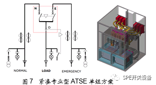

成套系统应用更为简单,1000mm宽的柜体,普通断路器隔室稍作修改即可使用,主母线位置与一般中置柜相同,联络母线也基本一致,柴发应急进线连接采用带金属涂层的LONG PDS 设计,可以直接使用低压电流互感器安装在LONG PDS上,也可以使用支柱式电流互感器。吊装安装电压互感器,背装接地开关,柴油机进线也不占用更多空间。同时此设计还可以保证满足国网对开关柜电气净距125mm要求,同时满足内部故障等级要求,各高压隔室有独立的压力释放通道。
对于单组ATSE电缆进、出方案,可以实现柜宽只有1200mm的紧凑型设计,两路抽出式进线电压互感器手车,后上部左右两侧用于连接进线电缆,后中部下侧用于连接关键电源出线电缆。
