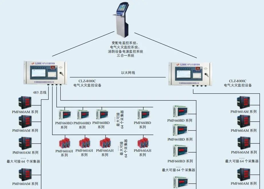

CLZ8000C型电气火灾监控设备
CLZ8000C型电气火灾监控设备(简称为监控设备)是许昌智能推出的新一代电气火灾监控设备,配接PMF660系列电气火灾监控探测器,对配电回路和用电设备的漏电、温升等运行状态实施监控和管理,广泛应用于轨道交通、房地产、市政工程、医院等建设工程,重点项目包含:北京地铁17号线电气火灾系统、郑州地铁4号线轨道、沈阳恒大中央广场、日照人民医院等场景应用。
电气火灾监控设备的工作原理
在具体应用当中,一套完善的建筑电气防火火灾监控系统应由电气火灾监控设备、剩余电流电气火灾监控探测器与测温式电气火灾监控探测器三部分组成。
在工作时,漏电、温度传感器会对电气设备电流、温度等异常状态进行信息的捕捉;信息捕捉后,超出报警值的信息会被传输至监控设备;监控设备启动警报,点亮指示灯并发出报警声,并将具体信息进行屏幕显示,相关人员将据此信息对故障预警位置进行处理。

项目名称:亚新许昌美好莲城供配电工程。
项目特点:小区面积大,对电气火灾剩余电流探测器的使用也相对分散,这样就极大的增加了线路成本及施工成本。经研究后采用无线传输替代传统的布线方案。
优化方案:LORA无线技术具有远距离、低功耗、低成本、覆盖容量大等优点,适合于在长距离发送小数据量的终端设备。在监控主机RS485端口增加一个LORA无线传输设备,在每栋楼宇间、每个配电室间增加LORA无线传输模块,利用LORA的无线传输功能减少布线及施工,从而降低施工难度和施工成本,给用户极大的便利。
