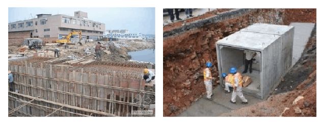

⑻现场制作生产条件差(图片1、图片2),影响质量,结构计算中要加大安全度,增加材料用量。
图1现浇施工        图2预制装配施工
