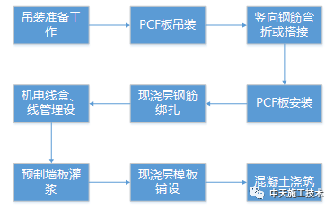

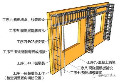

工艺流程
施工流程要点详见信息化平台文本。

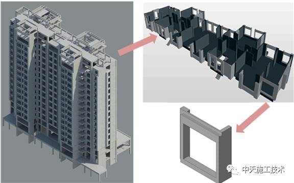

图片总体结构及标准层PCF外墙板示意图
