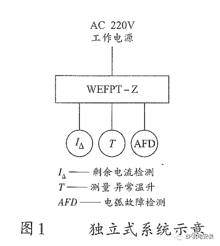

(1)独立式系统:不需要电气火灾监控设备就可以完成剩余电流、温度及电弧故障的监测、报警、存储、显示及控制的基本功能,如图1所示。

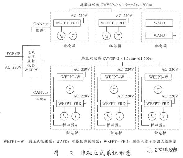

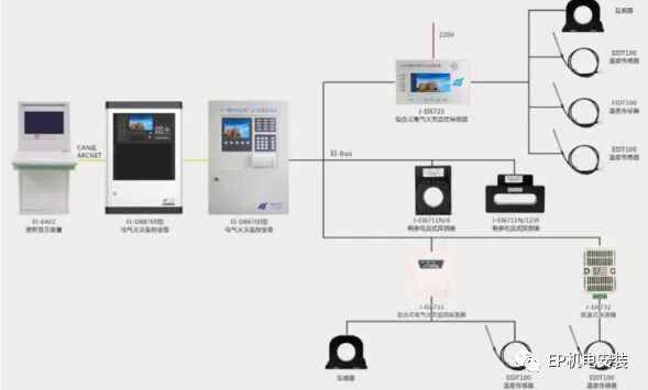

(2)非独立式电气火灾监控系统:非独立式电气火灾监控探测器不应接入火灾报警控制器的探测器回路。系统由电气火灾监控设备和非独立式电气火灾监控探测器组成,如图2所示。
