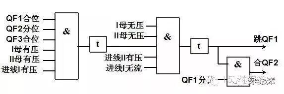

(2)进线备自投
   一次接线同上。正常运行时,工作线路同时带两段母线运行,另一条进线处于明备用状态。当工作线路失电,其断路器处于合位,在备用线路有压、分段开关合位情况下,跳开工作线路,经延时合备用线路。
   以进线L1为工作线路,L2为备用为例,备自投过程为:
充电条件:QF1合位 & QF2分位 & QF3合位 & I母II母均三相有压 & 进线L1三相有压
放电条件:QF1分位 or QF2 合位 or QF3分位 or 进线I三相无压
起动条件:I母三相无压,II母三相无压,进线L1无流,进线L2三相有压,备自投起动,经延时跳开QF1,合上QF2。动作逻辑框图如下。

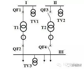

主变备自投一次接线如图。主变备自投分位热备用和冷备用。假设T1在工作状态,T2在备用状态。
热备用:工作主变T1低压侧处于合位,母线失电,在备用变压器T2高压侧有压情况下,跳开T1低压侧断路器QF2,合T2低压侧断路器QF4。为防止TV断线时备自投误动,取主变低压侧电流作为母线失压的闭锁判据。
冷备用:逻辑同热备用,区别在于工作主变T1同时跳开高压侧和低压侧断路器QF1、QF2,然后备用主变T2同时合高低压侧断路器QF3、QF4。
以热备用为例:
充电条件:QF1合位 & QF2合位 & III母三相有压 & T2高压侧三相有压
放电条件:QF1分位 or QF2 合位 or T2高压侧三相无压
起动条件:III母三相失压,T2主变高压侧三相有压,QF4分位,备自投起动,经延时跳开QF2,合上QF4。动作逻辑框图如下。

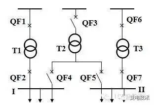

这种接线方式在负荷相对集中且负荷比较重要而区域应用较多,一次接线图如图。
   I母备II母方式:II母失电,I母有压,跳QF2,合QF3。
   II母备I母方式:I母失电,II母有压,跳QF1,合QF3。确认QF1跳开及QF3合上后,跳QF4,合QF6,均衡T2、T3主变负荷。这样处理III母会短暂失压,但可以防止T2、T3的非同期合闸。

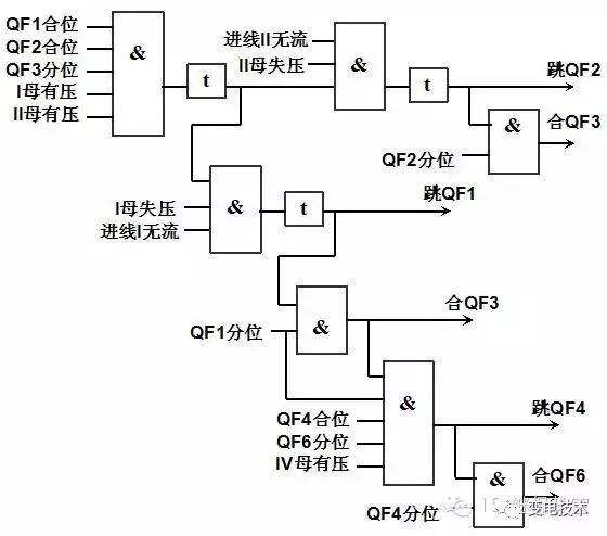

充电条件:QF1合位 & QF2合位 & QF3分位 & I母II母均三相有压
放电条件:QF1分位 or QF2 分位 or QF3合位 or I母II母三相无压
I母备II母起动条件:II母三相失压,进线II无流,备自投起动,经延时跳开QF2,收到QF2跳位后合QF3,并发信号。
II母备I母启动条件:I母三相失压,进线I无流,备自投起动,经延时跳开QF1,收到QF1跳位后合QF3,并发信号。此时QF1分位、QF3合位、QF4合位、QF6分位。IV母有压,另一台备自投起动,跳QF4,收到QF4跳位后,合QF6均衡负荷。如果QF4拒动,则联切负荷。动作逻辑框图如下。
