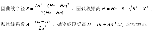

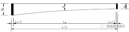

变高度连续梁:
⑴跨中截面高跨比Hc/L 一般取1/30~1/50。
⑵支点截面高跨比Hs/L 一般取1/15~1/18。
⑶跨中处直线段长度Lc 一般取2m。
⑷支座处直线段长度Ls 一般与该处桥墩宽度相等。
⑸中间部分La 为曲线变高梁段,梁底曲线一般采用圆曲线或者抛物线,抛物线指数k 一般取1.65。若以变高度梁段跨中端桥面处为原点,水平向右为X轴,竖直向下为Y 轴建立坐标系,则:

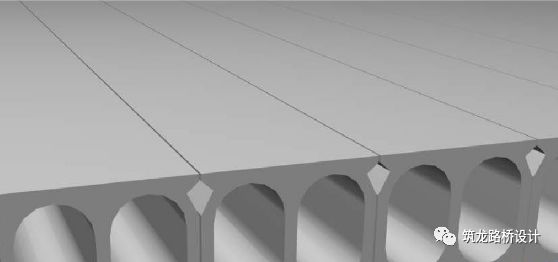

1 中小跨径连续箱梁桥宽14m 以下宜采用单箱单室截面形式;桥宽18m 左右宜采用单箱双室截面形式;桥宽在22m 以上时,一般采用单箱多室截面,也可采用双箱形式。
2 大跨连续箱梁桥宽16m 以下一般采用单箱单室截面形式;桥宽18m 以上可采用单箱双室截面或分幅建造。
细部尺寸:
箱梁横截面由顶板、底板、腹板、悬臂板、承托构成;各部分构造须满足受力、构造、施工方便的要求。箱梁顶板需要满足横向抗弯以及布置预应力钢筋的需求。一般地:在腹板间距为3.5~7.0m 时,顶板厚度可采用0.18~0.30m。

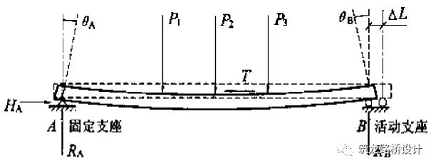

支撑体系含墩梁固结支撑、支座支撑。
1 墩梁固结支撑--墩梁永久固结为墩梁混凝土直接连接,不设置支座。这种情况下,墩梁固结点为一个刚节点,节点弯矩按刚度分配到该节点连接的杆件上(梁、墩)。这种支撑形式常用于桥墩较柔的大跨连续刚构。墩梁临时固结的支撑体系常用于连续梁桥悬臂施工过程中。
⑴在墩顶加临时锚固
采用预应力双排锚杆将墩梁临时固结。通常锚杆下端预埋在桥墩中,锚杆穿过梁体混凝土并锚固在梁顶。锚固数量及张拉力由施工最大不平衡弯矩计算确定。为便于拆除,在临时支座上下面各设置厚约2cm 的硫磺砂浆夹层,并在临时支撑附近布置千斤顶,便于施工中的微调。这种方法构造简单,制作、拆卸方便。
⑵在墩旁加临时支架
当不平衡弯矩太大,采用墩顶临时锚固不足以承受时,可在桥墩一侧或两侧设置支架,和墩顶临时固结共同承受施工不平衡弯矩。当临时支架可能出现拉力时,应设置抗拉设施。

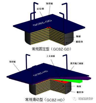

2 采用支座支撑

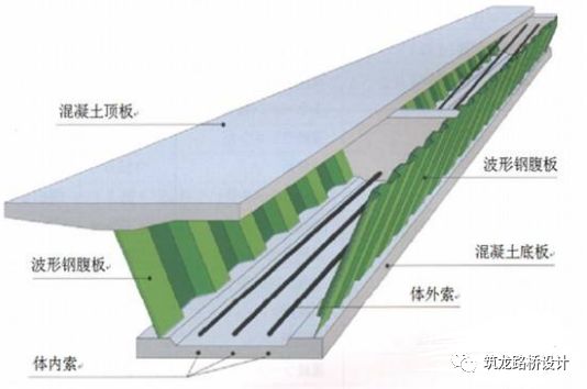

板式橡胶支座分圆形和矩形,构造简单,但吨位及容许变形量均较小,常用于中小跨径连续梁。盆式橡胶支座吨位及容许变形量较大,常用于中大跨连续梁。球冠支座允许箱梁各个方向的转动变形,但容易压裂,除实有需要的弯桥外不宜采用。球型钢支座具有盆式橡胶支座和球冠橡胶支座的优点,更加可靠,但造价稍贵。

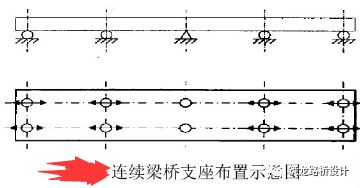

3 支座的布置
纵向布置:一联箱梁一般仅设置一个纵向固定支撑,上部结构纵向水平力由固定支撑处桥墩承担,但若该处桥墩不能独立承受纵向水平力时,可考虑设置多个纵向固定支撑。
横向布置:⑴箱梁每个墩台位均需设置一个横向固定支座。⑵在每个墩位处,一般布置两个支座;当采用独柱墩时,可只布置一个支座,但一联桥梁至少应有一个墩台位处至少布置两个支座;当桥宽较大时,可布置两个以上支座。⑶支座横桥向布置位置对横隔梁受力状况有较大影响,一般布置在箱梁腹板附近;支座横向布置时,还应考虑支座安装、更换所需要的操作空间,以及支座处箱梁及墩顶局部受压区域的承载能力等因素,设计时应根据具体情况妥善处理。
||建桥材料:
混凝土强度等级一般采用C50,设计困难的,可采用C55。预应力材料钢绞线多用于纵向预应力体系、桥面板及横隔梁横向预应力体系。一般采用d=15.2mm、fpk=1860MPa、Ep=1.95e5MPa规格。精轧螺纹粗钢筋多用于竖向预应力体系及横隔梁横向预应力体系。一般采用d=25 或32mm、fpk=785 或930MPa、Ep=2.0e5MPa 规格。锚固体系钢绞线多采用夹片式群锚体系,非张拉端也常采用H 型、P 型锚固体系;精轧螺纹粗钢筋多采用轧丝锚固体系。张拉机具多与锚固体系配套,常使用YDC 型、YCW 型、YCQ 型系列千斤顶。设计时需要了解张拉机具以确保预应力工程具有足够的操作空间。成孔材料多采用预埋铁皮管、金属波纹管、塑料波纹管和抽拔橡胶管成孔。

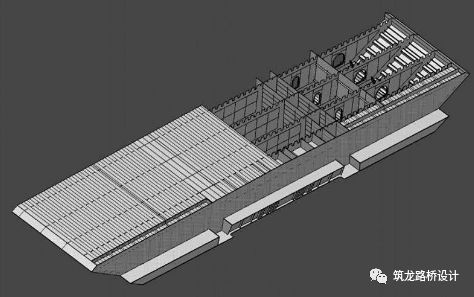

直线连续箱梁一般采用平面杆系分析程序计算。曲线半径小于300m 或一联对应圆心角大于1 弧度的连续箱梁宜按照曲线桥梁进行计算。局部受力复杂的构件宜进行有限元专题计算分析。连续箱梁计算一般包括纵向计算、横截面框架计算、横梁计算、锯齿块计算、局部受力构件计算。

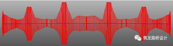

1 纵向计算
进行整体计算时,横隔板、锯齿块、检修孔、通风孔、泄水孔、通过孔、锚槽、封锚混凝土、伸缩缝槽口等构造细节一般忽略,不计入受力截面,该处截面用其附近截面代替。结构简化造成的结构恒载误差,采用永久作用的集中力荷载进行模拟。
支座纵向活动的,用一个竖直约束模拟;支座纵向固定的,用一个竖直约束加一个水平约束模拟。
墩梁固结:一般将与箱梁固结的桥墩带入箱梁计算模型一并计算;桥墩与基础连接端,对不同基础形式,采用不同简化方法:采用低桩承台的,将桥墩基础端固结在承台顶计算。采用高桩承台的,将桥墩基础端固结在地面(应考虑一般冲刷、局部冲刷两种情况)以下1.8/α处计算。
临时约束:
临时水平约束:箱梁在合拢前分为几个独立的结构体系,计算时需要为独立的结构体系增加临时的水平约束,使之为几何不变体系;应防止计算过程中独立结构体系属于几何可变体系。
临时竖直约束:箱梁在施工时常采用支架或墩梁临时固结措施,计算时常采用临时竖直约束来模拟这种受力状态。对于支架约束,常采用单向受压竖直约束来模拟;对于墩梁临时固结,常采用双向受力竖直约束来模拟。

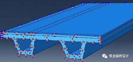

2 横向计算
目前一般取控制截面附近单位宽度梁格(亦称为横向框架,下称梁格)进行横向平面杆系计算。桥面铺装层、防撞护栏等桥面设施无论是否与箱梁顶板固结,均不计入结构受力部分,而作为二期恒载计算。
在箱梁每条腹板中心线下端的箱底位置加一个竖向约束,另加一个水平约束保证结构体系属于几何不变体系。横向计算腹板配筋的1/2 可兼作主梁抗剪或抗扭箍筋。对于不同的桥梁,横隔梁的长高比变化很大。高而短的横隔梁一般只有两个支座,且支座离箱梁腹板较近,横梁一般不控制设计;固仅需按照深梁手动简化计算,按照深梁配筋设计即可。矮而长的横隔梁一般有两个或者两个以上的支座,且支座位置离箱梁腹板较远且不规则,这需要将其简化为工字梁来进行计算。工字梁的有效翼缘宽度按照《公路钢筋混凝土及预应力钢筋混凝土桥涵设计规范》4.2.2 条计算。工字梁的荷载主要为腹板传来得的集中力和汽车轮载。

1 计算模型正确性检验
纵向计算应先计算出不配置预应力钢筋的结构受力情况,观察内力图及约束反力,以判断结构计算模型的正确性。应模拟出实际结构可能出现的不利施工状态,例如对于悬臂施工的桥梁,应该模拟出这个施工状态:该节段混凝土浇筑完毕、锚固于该节段的预应力钢筋尚未张拉、挂篮尚未前移、顶板混凝土无桥面铺装受日照正温差或日照反温差的情况。应检查各状态结构约束情况,并充分把握结构简化或未纳入计算模型的因素对结构计算结果的影响。

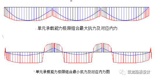

2 正截面抗弯能力极限状态计算
按γ0Md≤M(fd,ad)计算,其中,γ0取1.1(设计安全等级统一取一级)。计算时,需要尝试不同组合荷载项目,以得到控制设计的Md最大值。受压区、受拉区的箱梁构件(顶板、底板)一般都配有钢筋网,计算时若考虑这些普通钢筋,有时可能产生结构抗力更小等不合理现象。箱体刚性旋转成坡的,可按箱梁未旋转的状态进行检算。箱梁顶板旋转成坡的,可将顶板绕外腹板旋转回水平状态进行检算,普通钢筋、预应力钢筋可按其平均高度计算,预应力钢筋应力可按其平均应力计算。桥面铺装层一般不计入结构受力部分。

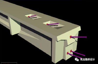

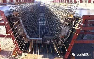

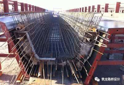

1 定位钢筋一般呈马蹄形套在管道上,末端带有直勾,勾在管道一侧钢筋网的主要钢筋上并预以绑扎。固定预应力管道,并防止在浇筑混凝土时预应力管道上浮而呈现波形。一般采用直径10mm 光圆钢筋,间距30~50cm。曲线管道处定位钢筋除具有直线管道处作用外,还有分配预应力钢筋径向力的作用,具有受力主筋性质,设计时应根据预应力钢筋径向力大小,决定定位钢筋直径及布置间距。
2 钢筋网拉筋是构造钢筋,用于支撑、定位钢筋网。一般采用直径10mm 光圆钢筋,间距约50cm,呈梅花形布置。锚固齿块尺寸需保证锚下及张拉时千斤顶下混凝土局部承载力的需求,以及齿块与箱梁间的传力需求。锚下一般均需布置螺旋型分布钢筋必要时需要额外布置数层钢筋网片。
3 在支座处箱梁底预埋水平钢板,钢板上表面须完全没入梁体混凝土以保证传力均匀,钢板厚度一般约20mm,尺寸须满足梁体相对支座可能发生的位移的需求。当支座处箱梁底板高差较大,需要很厚的钢板才足以调平时,可考虑调整墩顶的支座垫石高度,或者在箱梁底部构造不同高度的契形混凝土块调平。

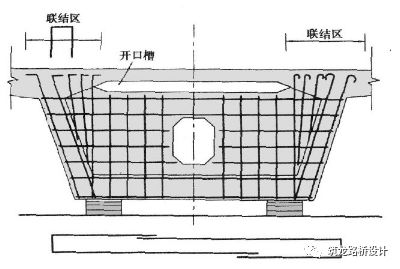

4 过人孔一般设计为矩形,并带有直线或圆弧形倒角,其尺寸大小须保证施工及检修设备和人员能够通过。一般设计在箱室中部的横隔板上(桥台处则设计在箱梁底部)。 由于过人孔尺寸较大,设计时需要特别注意过人孔附近梁体受力检算。过线孔一般设计为圆形或正多边形,其尺寸须满足管线通过的需求。通风孔一般设计在箱梁腹板上,主要功能为减小箱梁内外侧大气温度差。其形状一般为直径10cm 左右圆形,间距约5m。
5 桥面泄水孔设置在桥面较低侧,是桥面排水通道,一般采用预埋铸铁泄水孔或PVC 泄水孔的措施,间距一般采用20m 左右或仅在桥墩处设置。箱底泄水孔设置在箱室各个可能兜水的低处,用于排除施工时保养混凝土的水。泄水孔直径一般为15cm,形状为圆形。
6 临时施工孔一般布置在箱梁顶底板受力较小的位置,多布置在1/5 跨径附近,形状及构造尺寸与过人孔类似。在箱梁顶面混凝土与桥面构造之间应设置可靠的防水层构造。在箱梁悬臂板边缘宜设置向下凸出的滴水沿构造。预应力钢筋张拉后应即时封锚。

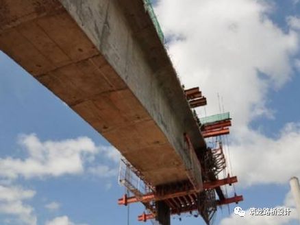

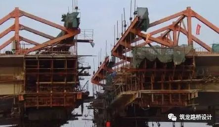

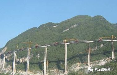

五、预应力箱梁悬灌施工
混凝土的悬臂灌注一般用泵送,坍落度一般控制在14~18cm,并应随温度变化及运输和浇注速度做适当调整。
1 施工流程
挂篮设计、加工→挂篮安装、试验→进入下一悬灌段施工(外模安装、校正→钢筋绑扎、焊接,预应力管道安装→内模、端模安装→混凝土浇筑→纵向预应力筋张拉→移动挂篮并定位→纵向预应力管道压浆)→竖向预应力筋张拉及压浆→横向预应力筋张拉及压浆。
2 施工要点
1)箱梁各节段混凝土在浇注前,必须严格检查挂篮中线,挂篮底模标高;纵、横、竖三向预应力束管道;钢筋、锚头、人行道及其它预埋件的位置,认真核对无误后方可灌注混凝土。为了保证箱梁的设计线形,应制定线形控制方案,确定各阶段的立模标高。
2)若能全断面一次灌注最好,否则应按以下顺序灌注。
二次灌注:第一次由底板至腹板下承托;第二次为剩余部分。
三次灌注第一次由底板至腹板下承托;第二次由腹板下承托至腹板上承托预应力管道密集处以上,第三次由腹板上承托至顶板。
混凝土的灌注宜先从挂篮前端开始,以使挂篮的微小变形大部分实现,从而避免新、旧混凝土间产生裂缝。
各节段预应力束管道在混凝土灌注前,宜在波纹管内插入硬塑管作衬填,以防管道被压瘪;管道的定位筋应用短钢筋做成井字形,并与箱梁钢筋网架妥为固定,定位筋间距保持0.5-0.8m左右,以防混凝土振捣过程中波纹管道上浮,引起预应力张拉时产生沿管道法向的分力,酿成事故。
箱梁混凝土灌注完毕后,立即用通孔器检查管道,处理因万一漏浆等情况出现的堵管现象。
施工时应在挂篮上设风雨蓬,避免混凝土因日晒雨淋而影响质量。
