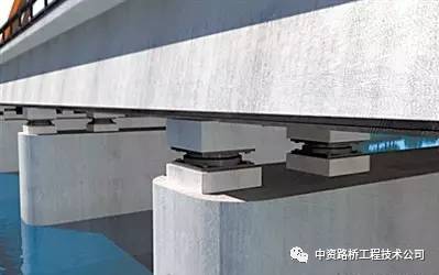

Part 1 桥梁支座的作用和要求
支座设置在桥梁的上部结构与墩台之间,它的作用是:
(1)传递上部结构的支承反力,包括恒载和活载引起的竖向力和水平力;
(2)保证结构在活载,温度变化,混凝土收缩和徐变等因素作用下能自由变形,以使上、下部结构的实际受力情况符合结构的静力图式。

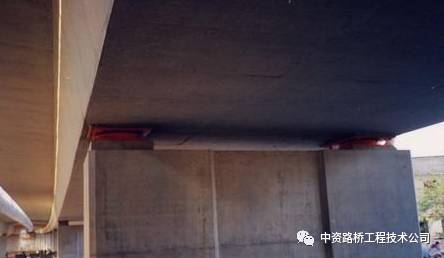

Part 4 桥梁支座布置注意事项
桥梁支座的布置方式,主要根据桥梁的结构形式及桥梁的宽度确定。简支梁桥一端设固定支座,另一端设活动支座。铁路桥梁由于桥宽较小,支座横向变位很小,一般只需设置单向活动支座(纵向活动支座),公路T形梁桥由于桥面较宽,因而要考虑支座横桥向移动的可能性;即在固定墩上设置一个固定支座,相邻的支座设置为横向可动、纵向固定的单向活动支座,而在活动墩上设置一个纵向活动支座(与固定支座相对应),其余均设置多向活动支座。
连续梁桥每联只设一个固定支座。为避免梁的活动端伸缩缝过大;固定支座宜置于每联的中间支点上。但若该处墩身较高,则应考虑避开或采取特殊措施,以避免该墩身承受水平力过大。
曲线连续梁桥的支座布置会直接影响到梁的内力分布;同时,支座的布置应使其能充分适应曲梁的纵、横向自由转动和移动的可能性,通常宜采用球面支座,且为多向活动支座;此外,曲线箱梁中间常设单支点支座,仅在一联梁的端部(或桥台上)设置双支座,以承受扭矩,有意将曲梁支点向曲线外侧偏离,可调整曲梁的扭矩分布。
当桥梁位于坡道上时,固定支座应设在较低一端,以使梁体在竖向荷载沿坡度方向分力的作用下受压,以便能抵消一部分竖向荷载产生的梁下缘拉力,当桥梁位于平坡上时,固定支座宜设在主要行车方向的前端。
桥梁的使用效果与支座能否准确地发挥其功能有着密切的关系,因此在安放支座时,应使上部结构的支座位置与下部结构的支座中线对中,但绝对的对中是很难做到的,因此要注意使可能的偏心在允许的范围内,不致影响支座的正常工作。
正确地确定支座所承受的荷载和活动支座的位移量,关系到支座的使用寿命。一般而言,固定支座除承受竖向压力外,还必须能承受水平力,其中包括可能产生的制动力、风力、活动支座的摩阻力、主梁弹性挠曲对支座的拉力等,这些水平力总是应当偏大地取用,且要求支座伸至上、下部结构中进行锚固或销结。对于弯、斜和宽桥,支座的受力比较复杂,需要认真从三个坐标方向去研究,即使是在同一支座位置,不同的部位在受力上可能会有很大的差别。
